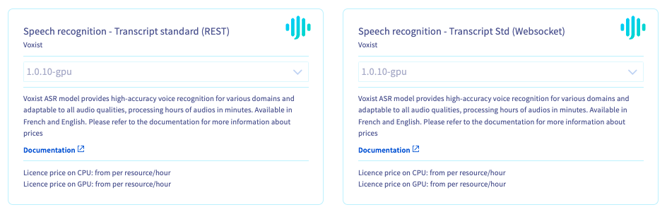

Pour lancer votre app Voxist depuis l'interface, vous devez renseigner certaines informations :
  • Emplacement
  • Application à déployer - dans cet exemple, nous choisissons l'image "asr-rest" compatible GPU
VoxistDeployment
Faites attention aux ressources nécessaires pour l'image.
Les apps Voxist contiennent gpu dans leurs tags ; choisissez donc un ou plusieurs GPU comme ressources.
  • Ressources - nous vous conseillons d'utiliser au moins 1 GPU
  • Configurer votre app - ajoutez un label si vous avez choisi un accès restreint
Pour savoir comment lancer une app depuis l', reportez-vous à ce guide.

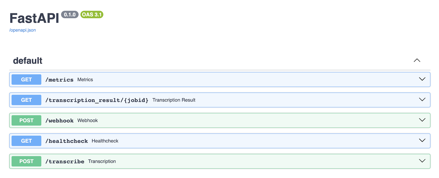

Accéder à votre app Voxist
Une fois l'app lancée et au statut RUNNING, vous pouvez copier l'URL et accéder à votre app. Pour accéder à la documentation de l'API, ajoutez l'endpoint /docs à la fin de l'URL de l'app.
VoxistApi
