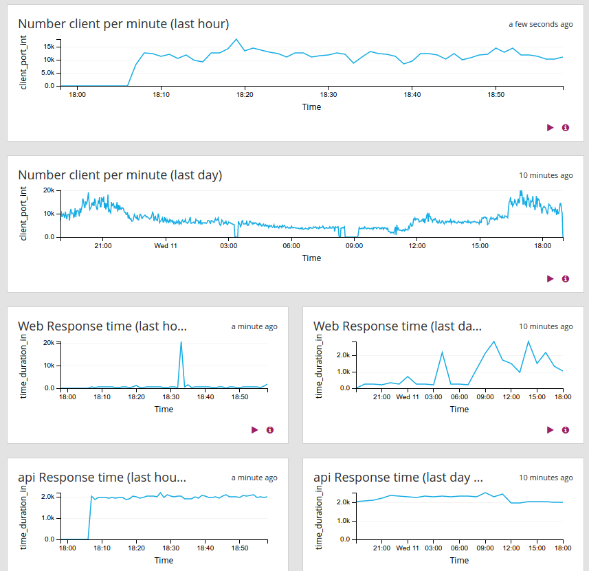

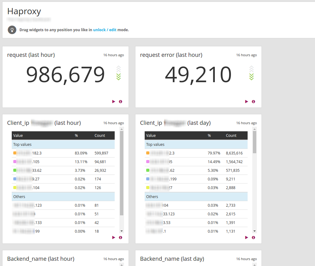

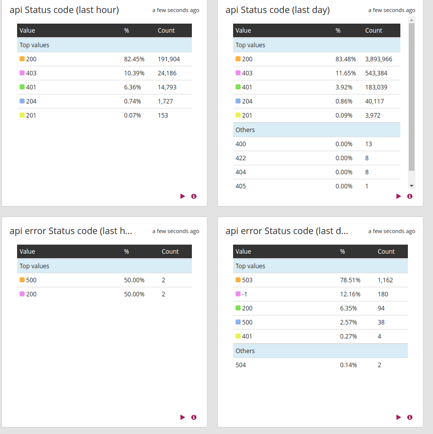

Surveillez et analysez vos applications web avec HAProxy et Logs Data Platform.
HAProxy est le load balancer de facto pour vos applications basées sur TCP et HTTP. Ce logiciel français fournit une haute disponibilité, un équilibrage de charge et un proxying avec des performances élevées, une fiabilité inégalée et un prix très raisonnable (il est totalement gratuit et open source). Il est utilisé par les sites web les plus visités au monde et est également largement utilisé en interne chez OVHcloud et dans certains de nos produits.
HAProxy dispose de nombreuses fonctionnalités et, comme il se situe entre votre infrastructure et vos clients, il peut vous fournir de nombreuses informations sur les deux. Logs Data Platform vous aide à exploiter ces données et peut répondre à un grand nombre de vos questions :
  • Quelle est la page web la plus visitée ?
  • Quel est l'appel API le plus lent ?
  • Quand votre trafic atteint-il son pic ?
  • Quel volume de données sort de votre infrastructure ?
  • D'où viennent vos clients ?
  • Combien de temps vos clients restent-ils sur vos sites web ?
  • Tous vos serveurs back-end sont-ils en bonne santé ?

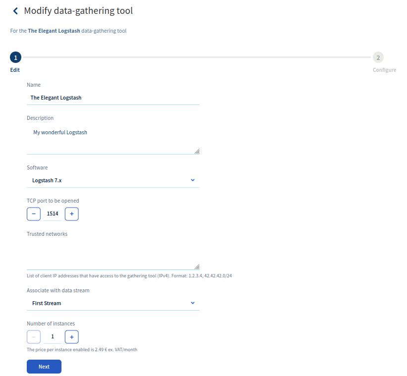

Exploiter un outil de collecte Logstash dédié
Une fois que vous avez activé les logs tcp ou http de votre instance HAProxy, vous devez ensuite les envoyer et les transformer. Pour cette partie du tutoriel, vous aurez besoin de votre propre collecteur Logstash dédié. Logstash est l'un des outils les plus puissants pour transformer les logs. Créez un outil de collecte Logstash comme décrit dans le tutoriel Logstash, et configurez le port 1514 (ou le port de votre choix) comme port exposé.
edit\_logstash
Configuration du collecteur Logstash

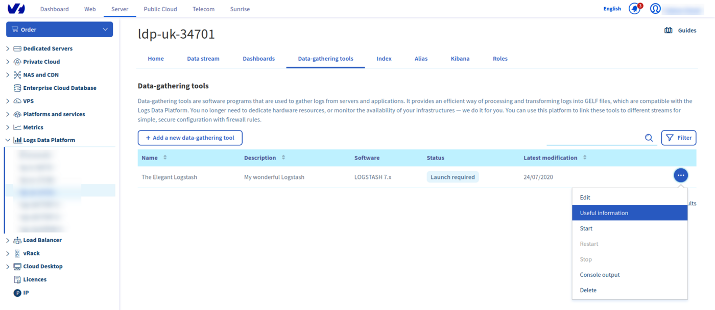

Pour la première action, vous aurez besoin du certificat du collecteur et de son nom d'hôte, que vous trouverez tous deux dans le menu de votre collecteur.
collector\_menu
Copiez le certificat dans un fichier logstash.pem et copiez le nom d'hôte ainsi que votre port. Selon votre variante de rsyslog et d'HAProxy, votre fichier de configuration peut déjà être présent à un emplacement particulier. Si vous n'avez aucun fichier lié à HAProxy dans le répertoire /etc/rsyslog.d/, créez un nouveau fichier dans ce répertoire. Si le répertoire n'existe pas, éditez simplement le fichier /etc/rsyslog.conf. N'hésitez pas à consulter la documentation rsyslog pour plus d'informations. Sur les variantes Debian par exemple, si vous avez utilisé les paquets rsyslog et HAProxy, vous pouvez avoir un fichier situé dans /etc/rsyslog.d/46-haproxy.conf. Dans ce cas, il est préférable d'éditer ce fichier.

Tableau de bord et alertes
Voici un exemple de tableau de bord que vous pouvez créer à partir des logs HAProxy. Les logs HAProxy vous donnent de nombreuses informations sur votre application et votre infrastructure. C'est à vous de les exploiter de la manière qui vous convient le mieux. Vous pouvez également configurer des alertes pour être averti quand un backend est en panne ou ne répond pas correctement.
dashboard\_1 dashboard\_2 dashboard\_3
