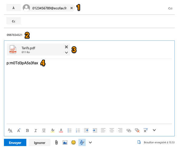

Envoyer un fax par e-mail
Pour envoyer un fax par e-mail, vous devez renseigner les informations suivantes dans les champs décrits dans le tableau ci-dessous.
InformationChamp de l'e-mail où renseigner l'information
1. Le numéro de fax de votre destinataireRenseignez le numéro sous la forme numero@ecofax.fr dans le champ À où vous renseignez habituellement l'adresse e-mail d'un destinataire.
Par exemple : 0123456789@ecofax.fr
2. Le numéro de votre ligne Ecofax émettriceRenseignez votre numéro, sans espaces, dans le champ Objet.
Par exemple : 0987654321 pour le numéro 09 87 65 43 21
3. Le fichier à faxerAjoutez le fichier à faxer en tant que pièce jointe attachée à l'e-mail.
Retrouvez la liste des formats acceptés en bas de ce guide
4. Le mot de passe de la ligne EcofaxRenseignez ce mot de passe dans le corps de l'e-mail, précédé de p:
Par exemple : p:motdepassefax.
Ce mot de passe est bien entendu donné ici à titre d'exemple, veillez à bien utiliser le véritable mot de passe de votre ligne Fax.
Veillez à désactiver toute signature automatique d'e-mail et à ne pas ajouter de caractères supplémentaires dans le corps de votre e-mail. Ces éléments pourraient empêcher la prise en compte de votre mot de passe.
Vous devriez obtenir des champs complétés de façon similaire à l'exemple ci-dessous (les numéros indiqués en orange correspondent à ceux du tableau ci-dessus) :
fax-par-mail
Consultez la partie de ce guide sur les options supplémentaires pour plus de détails sur les options de qualité et d'envoi différé.
L'e-mail / fax est alors prêt à être envoyé.
Une fois l'envoi effectué, vous recevez automatiquement un premier e-mail confirmant la prise en compte de votre demande, puis un deuxième e-mail confirmant la transmission du fax.
En cas d'erreur (par exemple, le mot de passe fax renseigné est erroné), vous recevrez un e-mail intitulé Télécopie : erreur de traitement et vous donnant des détails sur les raisons de l'erreur.
Consultez la partie de ce guide sur les erreurs de traitement pour plus de détails.

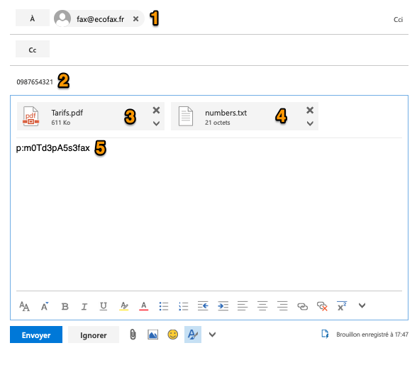

Envoyer une campagne de fax par e-mail
Vous pouvez utiliser la méthode d'envoi de fax par e-mail pour envoyer une campagne de fax.
Limites et format du fichier de destinataires
L'envoi d'une campagne de fax est limité à 2000 destinataires maximum.
Dans le cadre de l'envoi d'une campagne de fax par e-mail, les numéros des destinataires doivent être listés dans un fichier au format Plain Text (*.txt) et impérativement intitulé numbers.txt.
Vous trouverez sur ce lien un modèle de fichier numbers.txt à compléter par vos soins (faites un clic-droit sur le lien et cliquez sur Enregistrer le lien sous). Une fois votre liste complétée, veillez à supprimer les 3 premiers numéros uniquement écrits à des fins d'exemple.
Pour éditer le fichier numbers.txt, nous vous recommandons d'utiliser un éditeur de fichiers texte basique, dont voici quelques exemples :
  • sous Windows, Notepad ;
  • sous MacOS, TextEdit ;
  • sous Linux, VI.
Pour envoyer une campagne de fax par e-mail, vous devez renseigner les informations suivantes dans les champs décrits dans le tableau ci-dessous.
1. Le destinataire de l'e-mailRenseignez le destinataire fax@ecofax.fr dans le champ À où vous renseignez habituellement l'adresse e-mail d'un destinataire.
4. Le fichier de destinatairesAjoutez, en tant que pièce jointe attachée à l'e-mail, le fichier numbers.txt contenant votre liste de destinataires.
5. Le mot de passe de la ligne EcofaxRenseignez ce mot de passe dans le corps de l'e-mail, précédé de p:
fax-par-mail
La campagne de fax est alors prête à être envoyée.
Une fois l'envoi effectué, vous recevez automatiquement un premier e-mail confirmant la prise en compte de votre demande, puis un deuxième e-mail confirmant la transmission de la campagne de fax.
