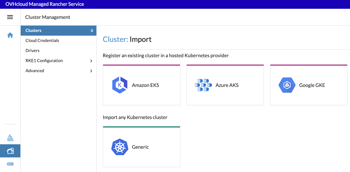

Cliquez sur le bouton Import Existing et sélectionnez le driver Generic afin d'importer n'importe quel cluster Kubernetes.
Interface OVHcloud Managed Rancher Service - driver Generic

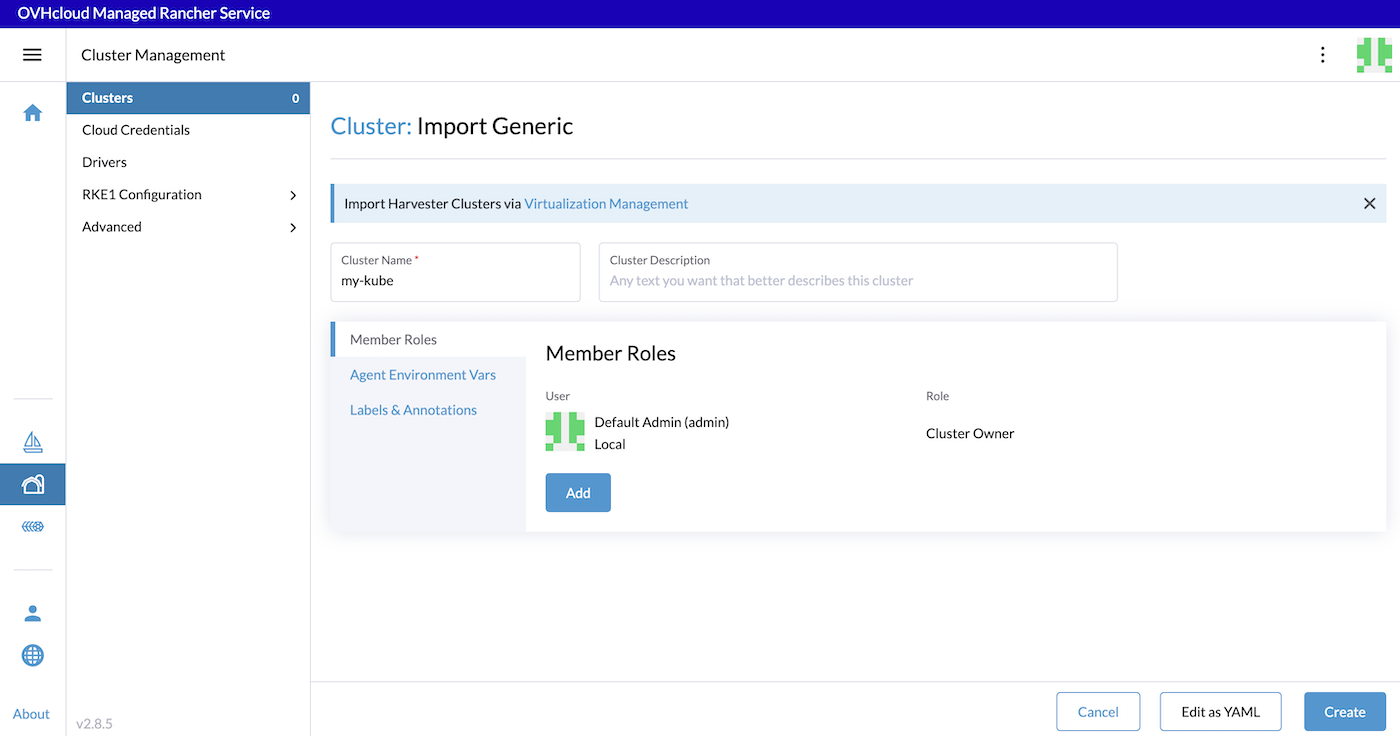

Saisissez le nom du cluster (il n'est pas obligatoire qu'il corresponde au nom de votre cluster MKS existant), puis cliquez sur Create (en bas à droite de l'écran).
Interface OVHcloud Managed Rancher Service - nom du cluster MKS

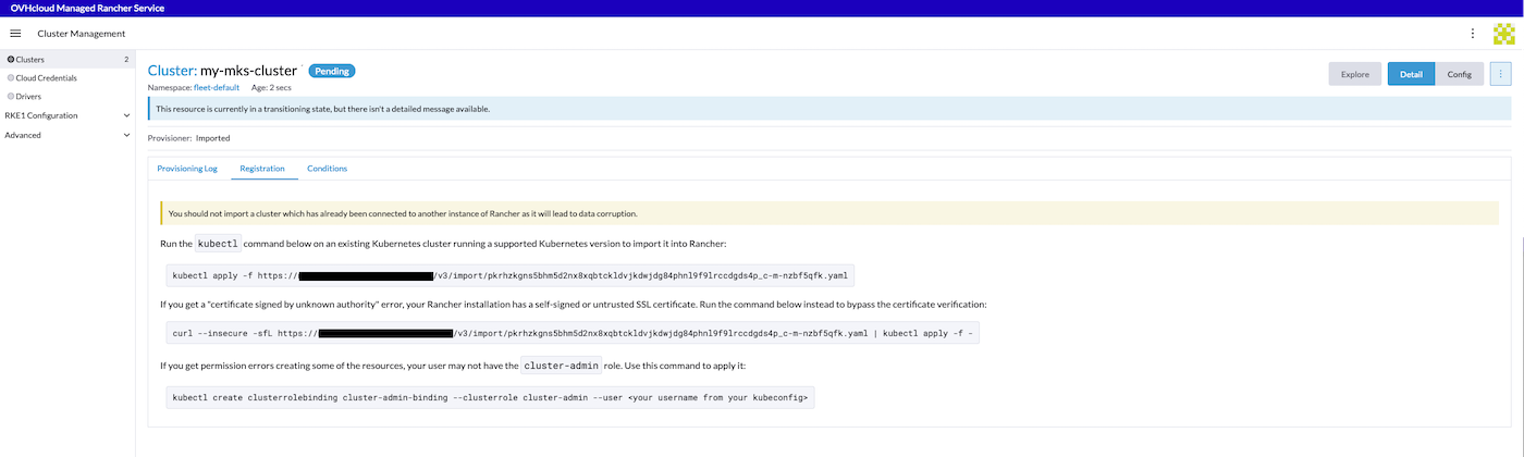

Suivez les instructions fournies dans l'onglet Registration.
Interface OVHcloud Managed Rancher Service - instructions d'enregistrement du cluster

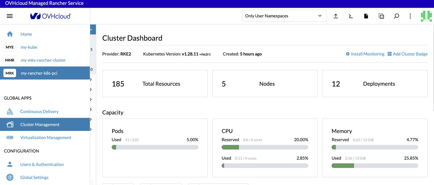

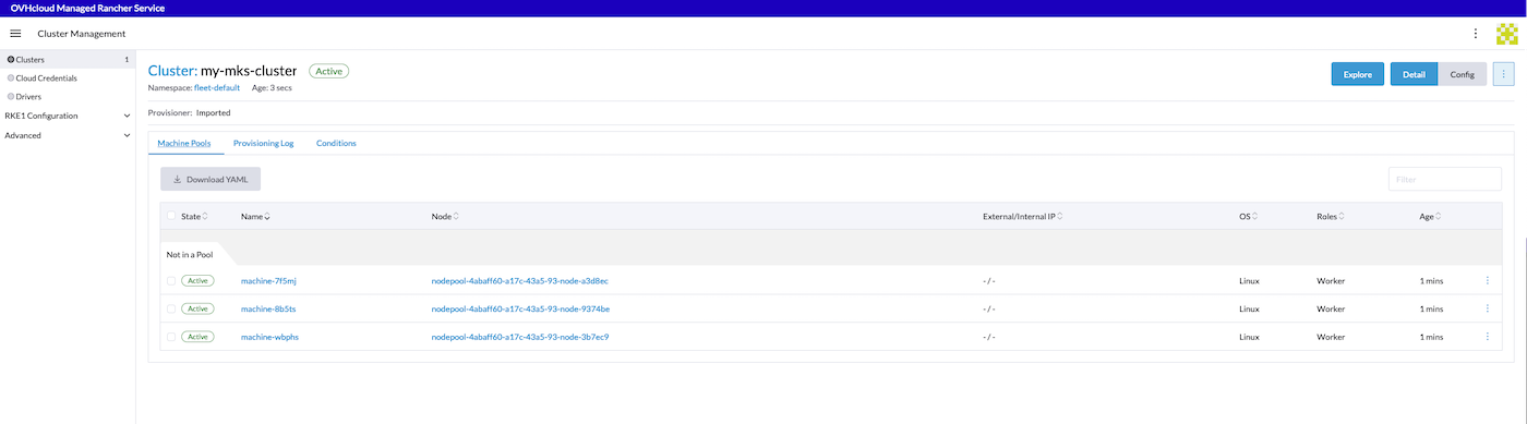

Attendez que votre cluster passe à l'état Active :
Tableau de bord du cluster
Votre cluster Kubernetes existant est désormais fédéré sur votre Rancher.
Vous pouvez maintenant cliquer sur le bouton Explore pour administrer votre cluster MKS.
