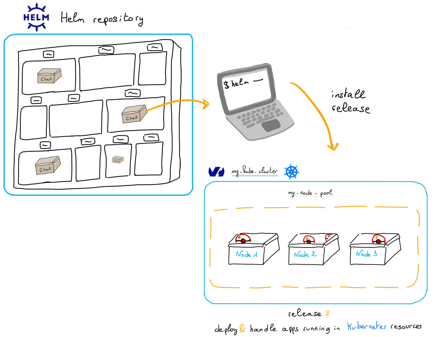

Helm repose sur trois grands concepts : les charts, les repositories et les releases.
Schéma Helm
Un chart est un paquet Helm. Il contient toutes les définitions de ressources nécessaires à l'exécution d'une application, d'un outil ou d'un service au sein d'un cluster Kubernetes. C'est l'équivalent, pour Helm, d'un paquet Debian pour Linux, d'un fichier Maven pour Java ou d'un package.json pour Node.js.
Les charts sont stockés dans des repositories, où ils peuvent être partagés. Les repositories sont l'équivalent, pour Helm, du registre NPM pour Node.js ou de Maven Central pour Java.
Lorsqu'un chart est installé dans un cluster Kubernetes, l'instance en cours d'exécution est appelée une release. Plusieurs releases d'un même chart peuvent être installées simultanément dans un cluster (pensez par exemple à plusieurs instances du chart WordPress pour plusieurs blogs différents s'exécutant dans le cluster).
