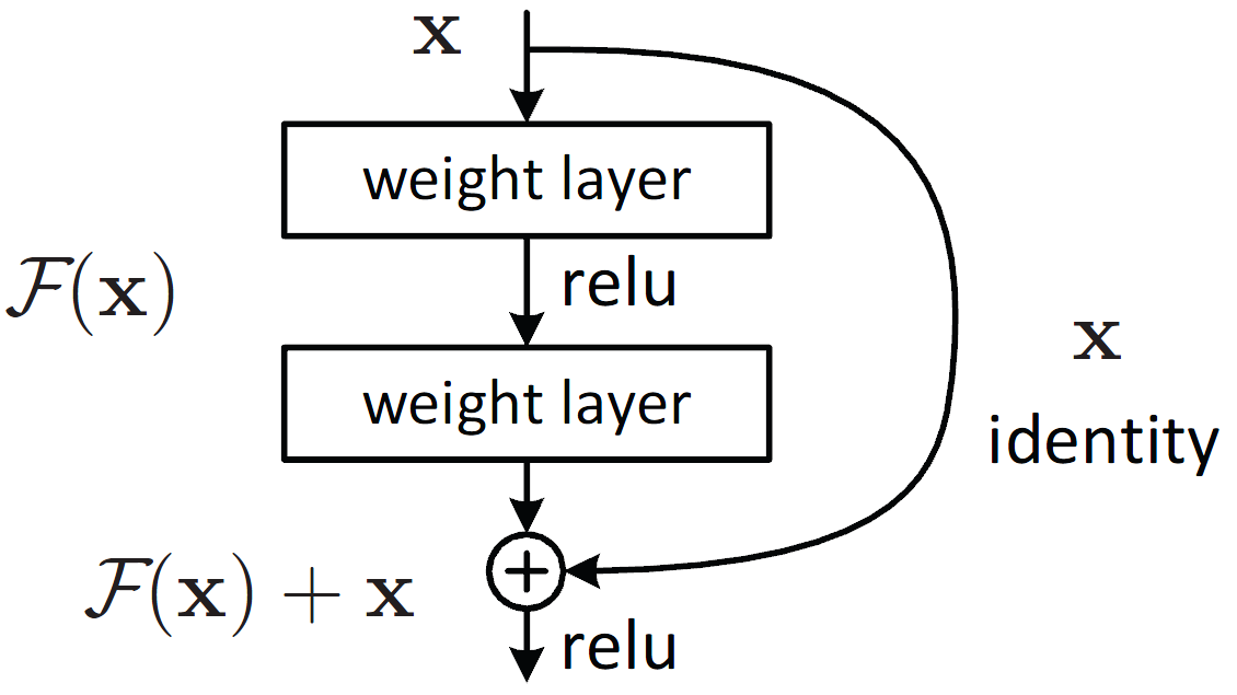

ResNet est une structure de réseau de neurones résiduel (Residual neural Network). C'est un réseau de neurones innovant créé pour la classification d'images.
L'architecture du modèle ResNet permet de réduire l'erreur d'entraînement avec un réseau plus profond grâce au connection skip.
Les réseaux de neurones résiduels ignorent certaines connexions et effectuent des sauts de deux ou trois couches contenant des non-linéarités (ReLU).
Schéma d'un bloc résiduel où l'entrée x traverse deux couches de poids séparées par un relu puis est additionnée au raccourci identité avant un relu final
Avec cette méthode, la performance est généralement améliorée.
ResNet possède de nombreuses variantes qui reposent sur le même concept mais qui ont un nombre de couches différent. Resnet50 désigne la variante qui peut fonctionner avec cinquante couches de réseau de neurones. Il a été entraîné sur plus d'un million d'images de la base de données ImageNet.
