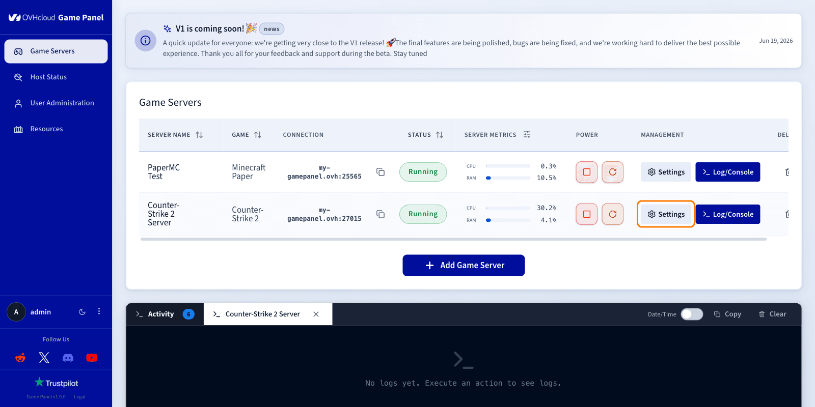

Étape 1 — Ouvrir les paramètres du serveur
Depuis la page principale du Game Panel, repérez le serveur Counter-Strike 2 à configurer. Dans la colonne Management, cliquez sur Settings.
Serveur Counter-Strike 2 avec le bouton Settings mis en évidence

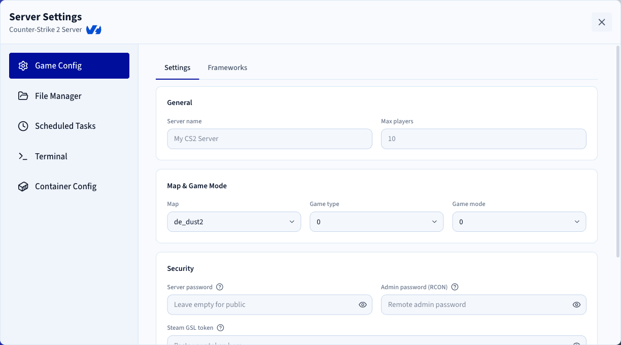

Étape 2 — Ouvrir l'onglet Game Config
Dans le panneau Server Settings, sélectionnez Game Config dans la barre latérale gauche.
La section Game Config vous permet de gérer les principaux paramètres de votre serveur Counter-Strike 2 à l'aide de deux onglets :
  • Settings : configurez les paramètres du serveur de jeu.
  • Frameworks : installez et gérez les frameworks serveur pris en charge.
Étape 3 — Configurer l'onglet Settings
L'onglet Settings vous permet de modifier les principaux paramètres du serveur Counter-Strike 2 :
ParamètreDescription
Server NameLe nom affiché dans le navigateur de serveurs Counter-Strike 2.
Max PlayersLe nombre maximum de joueurs pouvant se connecter simultanément.
MapLa carte chargée au démarrage du serveur. Vous pouvez aussi saisir manuellement le nom d'une carte qui n'apparaît pas dans la liste.
Game TypeDéfinit la catégorie principale de jeu.
Game ModeDéfinit le mode de jeu au sein du type de jeu sélectionné. Pour en savoir plus sur les modes disponibles, consultez le guide de la Valve Developer Community.
Server PasswordOblige les joueurs à saisir un mot de passe avant de rejoindre le serveur.
Admin Password (RCON)Active l'accès à la console distante (RCON) et définit le mot de passe utilisé pour administrer le serveur à distance.
Steam GSL TokenUn Game Server Login Token (GSLT) utilisé pour authentifier votre serveur dédié auprès des services Steam. Pour générer un token, consultez la page de gestion des comptes de serveurs de jeu Steam.
VAC Anti-CheatActive ou désactive la protection Valve Anti-Cheat (VAC) sur le serveur.
L'onglet Settings de la Game Config Counter-Strike 2
Après avoir modifié l'un de ces paramètres, enregistrez vos modifications et redémarrez le serveur pour qu'elles prennent effet.

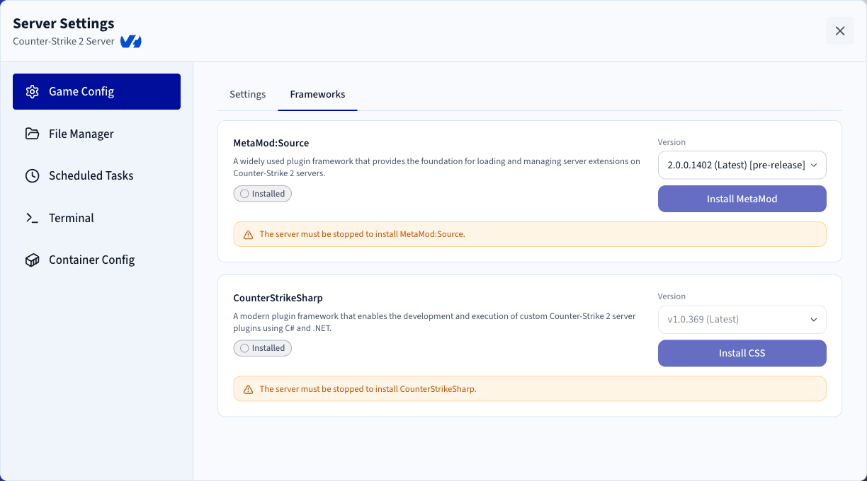

Étape 4 — Installer des frameworks
L'onglet Frameworks vous permet d'installer des composants supplémentaires pour étendre les fonctionnalités de votre serveur Counter-Strike 2.
  • MetaMod : un framework de plugins serveur qui agit comme une couche intermédiaire entre le serveur de jeu et les plugins. Il fournit la base requise par de nombreuses extensions serveur avancées et outils d'administration.
  • CounterStrikeSharp : un framework de plugins moderne pour Counter-Strike 2 qui permet aux administrateurs serveur et aux développeurs de créer et d'exécuter des plugins personnalisés en C#. Il peut ajouter des fonctionnalités de gameplay, des outils de gestion du serveur et des extensions développées par la communauté.
Vous pouvez installer l'un ou l'autre de ces frameworks directement depuis le Game Panel, et les réinstaller ultérieurement pour les mettre à jour vers une version plus récente lorsqu'elle est disponible.
L'onglet Frameworks affichant MetaMod et CounterStrikeSharp
Le serveur doit être arrêté avant d'installer un framework.
Étape 5 — Enregistrer et redémarrer
Après avoir enregistré vos modifications, redémarrez le serveur Counter-Strike 2 depuis le Game Panel pour appliquer la nouvelle configuration.
