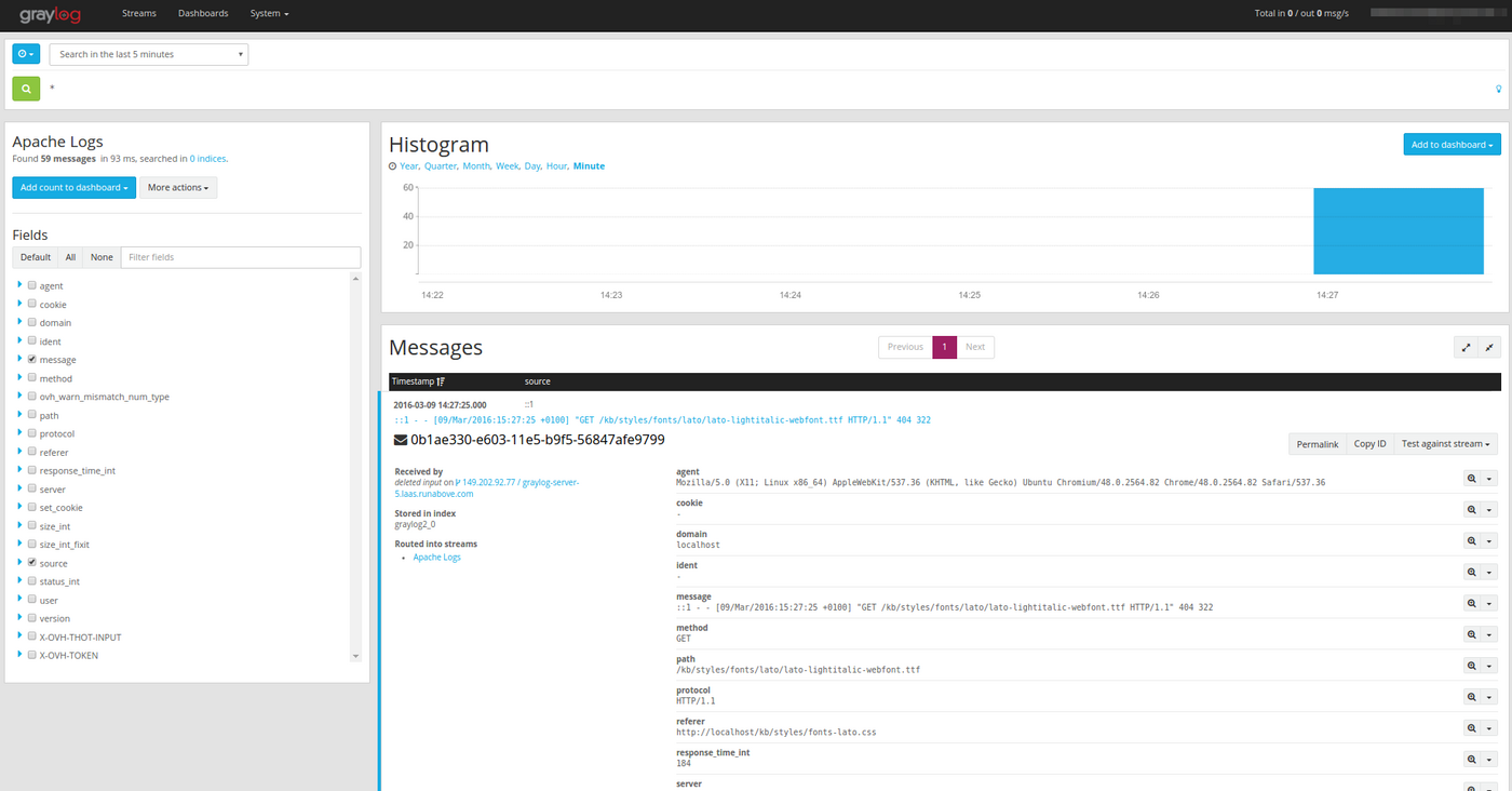

Voici ce que vous voyez sur Graylog lorsque vous envoyez vos logs. Les logs sont déjà correctement parsés et vous pouvez immédiatement lancer des recherches spécifiques dessus :
apache Logs
