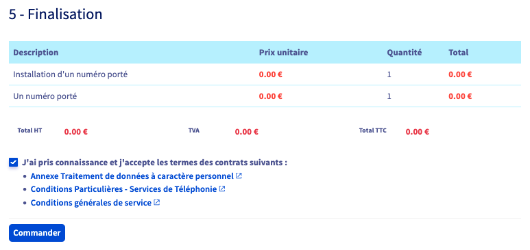

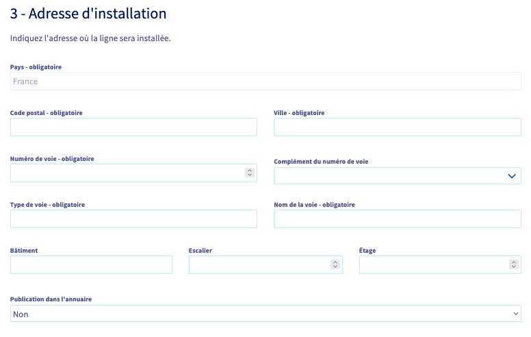

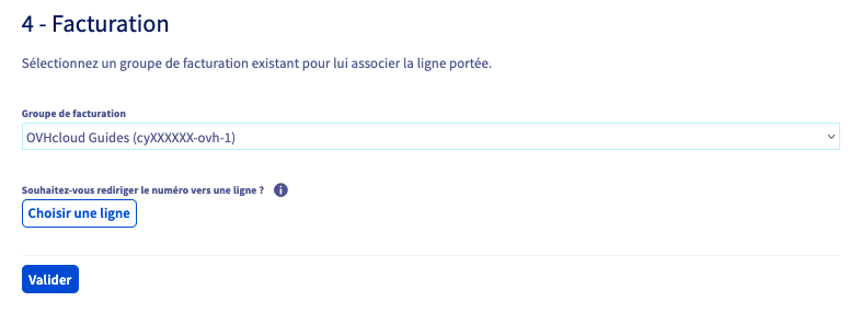

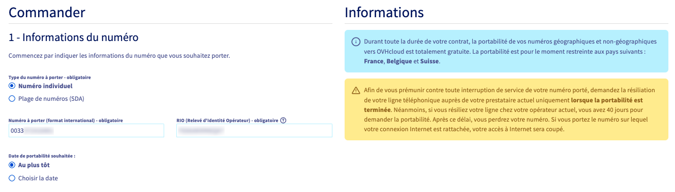

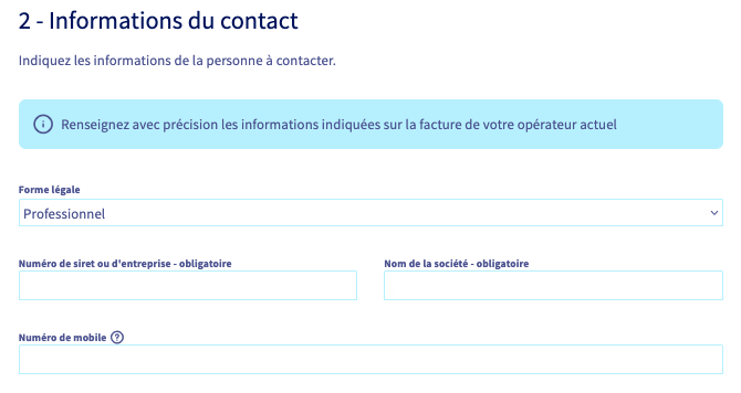

Cliquez sur les onglets ci-dessous pour afficher les 5 étapes.
Étape 1
Étape 2
Étape 3
Étape 4
Étape 5
Sélectionnez Numéro individuel et renseignez le numéro que vous souhaitez porter au format international (par exemple, « 0033100000000 » pour un numéro français). Indiquez ensuite le RIO du numéro concerné, puis sélectionnez la date souhaitée de la portabilité.
numberport

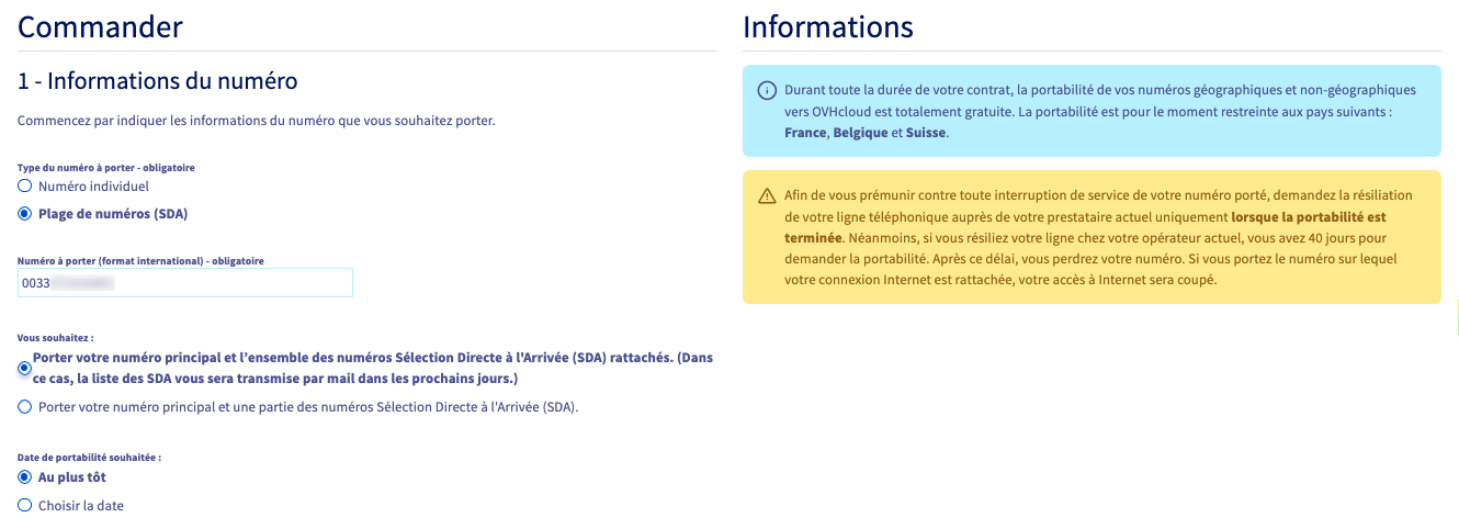

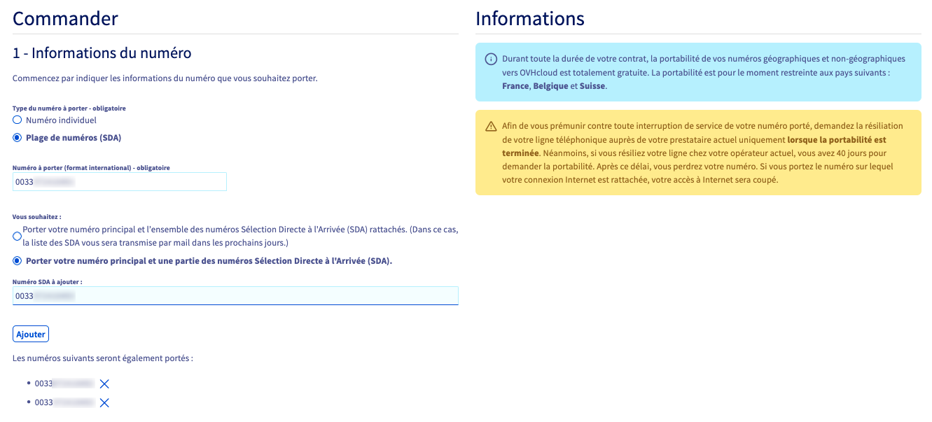

Pour porter tout ou partie des numéros d'une plage, sélectionnez Plage de numéros (SDA).
Renseignez alors le numéro de tête de ligne de la plage concernée au format international (par exemple, « 0033100000000 » pour un numéro français). En cas de doute, votre opérateur actuel peut vous communiquer ce numéro. Ensuite, indiquez si vous souhaitez :
  • porter l'ensemble de la plage de numéros : pour cela, sélectionnez Porter votre numéro principal et l’ensemble des numéros Sélection Directe à l'Arrivée (SDA) rattachés. Dans ce cas, la liste des SDA vous sera transmise par e-mail dans les prochains jours ;
  • porter certains numéros de la plage, dont celui de tête de ligne : pour cela, sélectionnez Porter votre numéro principal et une partie des numéros Sélection Directe à l'Arrivée (SDA) puis renseignez les numéros additionnels de la plage que vous souhaitez porter. Utilisez alors la zone de texte en dessous de Numéro SDA à ajouter ainsi que le bouton Ajouter.
Sélectionnez également la date souhaitée de la portabilité.
Porter votre numéro principal et l’ensemble des numéros SDAPorter votre numéro principal et une partie des numéros SDA

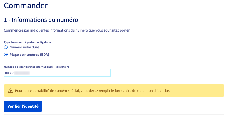

Porter un numéro spécial de Services à Valeur Ajoutée (SVA)
Sélectionnez le type de demande correspondant au numéro spécial à porter : numéro individuel ou plage de numéros. Pour un numéro spécial français porté en numéro individuel, le RIO du numéro est obligatoire ; vous pouvez l'obtenir en appelant le 3179 depuis la ligne concernée ou en contactant votre opérateur actuel.
L'exploitation de numéros de Services à Valeur Ajoutée (SVA) nécessite d'être en conformité avec le cadre réglementaire défini par l'ARCEP.
Lors de la portabilité d'un numéro SVA, vous devez fournir à OVHcloud des justificatifs de l'identité de votre entreprise.
Une fois le numéro spécial à porter renseigné (au format international) dans le champ prévu à cet effet, cliquez sur le bouton Vérifier l'identité. Vous serez alors redirigé vers la procédure de vérification d'identité.
Pour plus d'informations sur cette procédure, consultez notre guide « Valider votre identité pour l'exploitation d'un numéro spécial SVA ».
Le message et le bouton Vérifier l'identité ci-dessous apparaissent quel que soit le type de demande sélectionné.
numberport

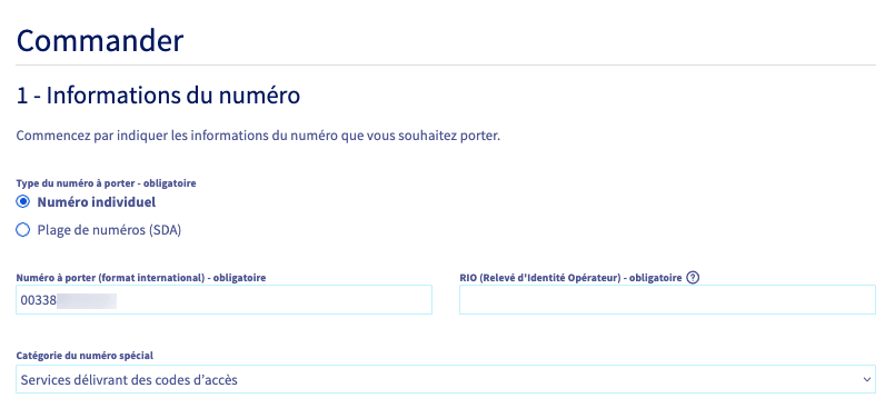

Une fois votre identité validée, sélectionnez la catégorie correspondant à l'usage de votre numéro dans le menu déroulant Catégorie du numéro spécial, puis poursuivez la demande selon le type choisi.
