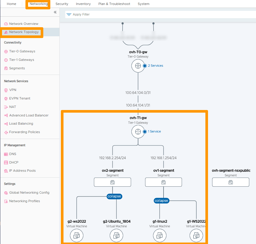

Aidez-vous de la première partie du guide pour créer un deuxième segment nommé ov2-segment avec le paramètre 192.168.2.254/24 afin d'avoir deux segments connectés à ovh-T1-gw.
05 display four VM on two segment01
Par la suite, depuis la console vCenter, mettez deux machines virtuelles sur le premier segment et deux autres sur le deuxième segment.
Revenez sur l'interface NSX dans Network Topology pour faire apparaître la nouvelle configuration réseau.
05 display four VM on two segment02
Les deux segments sont reliés à la passerelle ovh-T1-gw, le routage entre les deux sous-réseaux est activé sans aucune restriction réseau par défaut.
