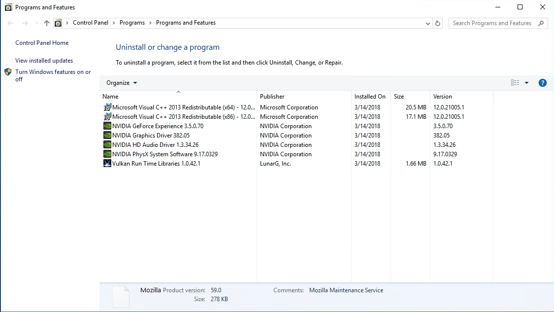

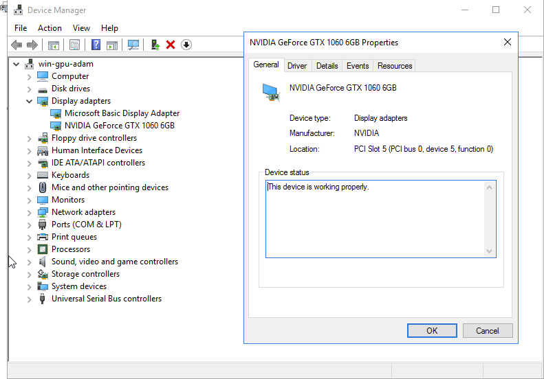

Sous Windows
Toutes les images que nous proposons peuvent être utilisées sur une instance GPU.
