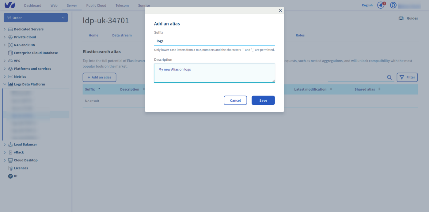

  1. Dans l'onglet Alias, cliquez sur le bouton Ajouter un alias
  2. Choisissez un nom et définissez une description pour votre alias
  3. Enregistrez la saisie en cliquant sur le bouton Sauvegarder
  4. Une fois l'alias créé, utilisez le menu ... situé à droite et sélectionnez l'option Attacher du contenu à l'alias.
  5. Définissez à cet endroit les flux Graylog que vous souhaitez associer à votre alias
  6. C'est terminé.
Création d'un alias

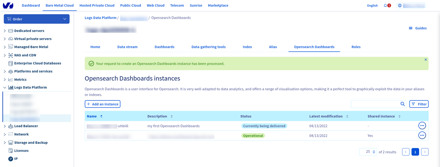

Pour créer votre instance OpenSearch Dashboards, cliquez sur l'onglet OpenSearch Dashboards, cliquez sur Add a instance, indiquez une description et cliquez sur Order pour lancer la création de votre instance. Votre instance sera créée et livrée en 20 minutes environ.
création de l'instance osd

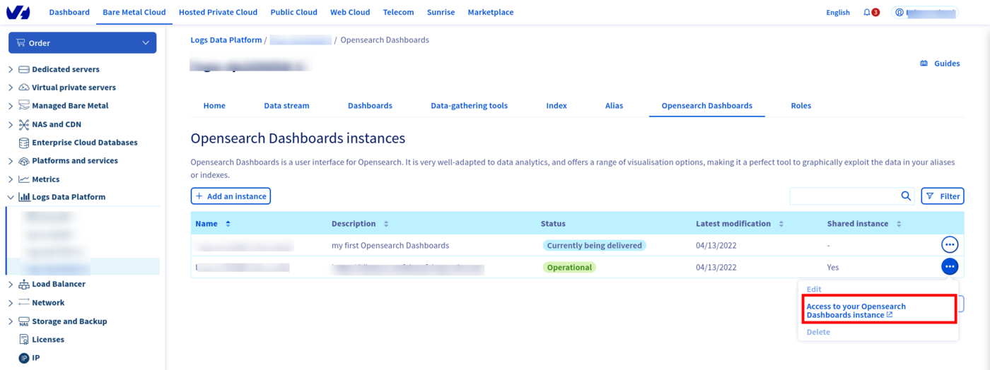

Utilisez le menu ... situé à droite et sélectionnez l'option Access to your OpenSearch Dashboards instance pour être redirigé.
accès à osd

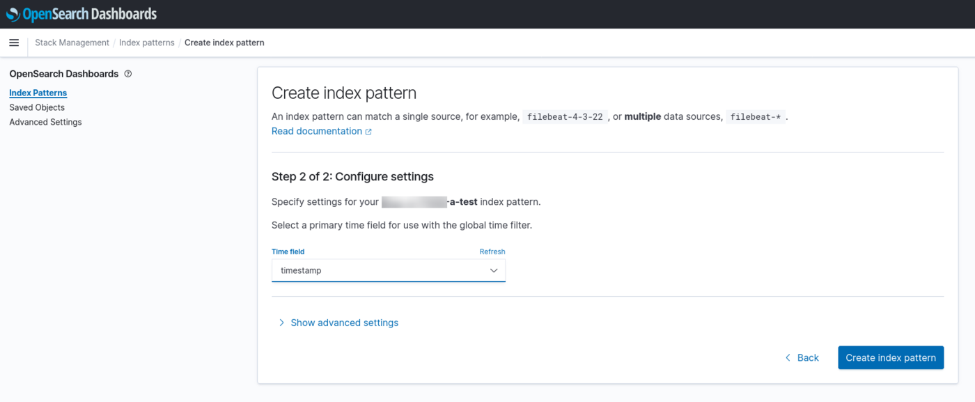

Une fois sur place, utilisez le fournisseur d'identité approprié pour vous connecter et effectuez la configuration sur la première page. Cliquez sur le bouton Add data pour ajouter des données d'exemple avec lesquelles vous pourrez expérimenter. En revanche, si vous souhaitez utiliser vos propres données, vous devez configurer les Index Patterns dans la page stack management. Cette page est accessible en cliquant sur le bouton Manage situé à côté du bouton « Add data ». Vous pouvez également utiliser l'option « Stack Management » dans le menu latéral gauche, que vous pouvez afficher à l'aide du bouton sandwich en haut à gauche.
Dans cette page de configuration, vous pouvez indiquer comme nom d'index le nom complet de votre alias ldp-XXXXX-a-XXXXX, mais vous pouvez également utiliser des caractères génériques. Choisissez timestamp comme nom du champ temporel, puis cliquez sur l'onglet Discover pour lire vos entrées de logs.
configuration d'osd
