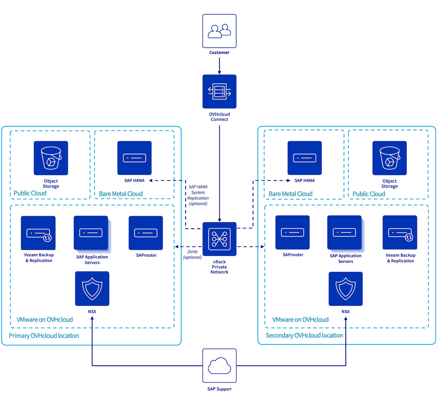

Cette page vous présente une architecture hybride utilisant un serveur dédié HGR-SAP et la solution VMware on OVHcloud
Ce concept vous permet de construire une architecture basée sur une base de données SAP HANA jusqu'à 1,5 TB et la solution VMware on OVHcloud pour utiliser l'ensemble des fonctionnalités (templates OVA, Zerto, NSX, DRS, Fault Tolerance, High Availability) pour vos serveurs d'application SAP sur une unique localisation OVHcloud ou multiple.
schema
ObjectifDescription
Objectif #1Construire une infrastructure SAP aux coûts maîtrisés, basée sur la solution VMware on OVHcloud pour les serveurs d'application SAP et des serveurs dédiés pour héberger les bases de données SAP HANA.
Objectif #2Aucun besoin de conformité avec les réglementations telles que la qualification SecNumCloud ou la certification PCI DSS.
Objectif #3Une perte de données maximale admissible de 15 minutes.
Objectif #4 (optionnel)Une infrastructure SAP disponible sur une seconde localisation OVHcloud qui peut être activée dans le cas d'un incident majeur affectant la localisation OVHcloud principale. Cette seconde localisation OVHcloud propose une perte de données maximale admissible proche de zéro.

1 - Connectivité réseau
Afin de garantir la qualité de la liaison entre vos locaux et votre infrastructure SAP hébergée sur OVHcloud, nous recommandons d'utiliser OVHcloud Connect. Cette solution vous fournit un lien sécurisé et performant entre vos locaux et OVHcloud. Pour obtenir plus d'informations, veuillez vous référer à la documentation OVHcloud Connect.
2 - Base de données SAP HANA
La base de données SAP HANA est hébergée sur un serveur dédié de la gamme SAP HANA on Bare Metal (références HGR-SAP-1/2/3). Pour découvrir comment déployer une base de données SAP HANA sur un serveur dédié OVHcloud, nous vous conseillons notre documentation.
Déployer une base de données SAP HANA sur un serveur dédié offre une infrastructure aux coûts maîtrisés conforme aux exigences SAP TDI (Tailored Datacenter Integration).
Dans le but de réduire la perte de données maximale admissible et le temps d'indisponibilité de votre infrastructure SAP sur une unique localisation OVHcloud, vous avez la possibilité d'ajouter une autre base de données SAP HANA sur un second serveur dédié et de configurer une réplication SAP HANA. Pour découvrir les différentes réplications supportées par SAP HANA, veuillez vous référer à la documentation officielle SAP disponible sur SAP Help Portal. Dans ce contexte, vous pourriez utiliser une réplication en mode SYNC.
Cette architecture vous prémunit d'une coupure de service causée par un incident matériel sur votre base de données SAP HANA hébergée sur une unique localisation OVHcloud.
3 - Serveurs d'application SAP
Les serveurs d'application SAP sont hébergés sur la solution VMware on OVHcloud. Nous conseillons de prendre connaissance de la SAP Note 2161991, particulièrement les chapitres 2 et 3, ainsi que la SAP Note 2015392 pour appliquer une configuration de vos machines virtuelles conforme.
La fonctionnalité Fault Tolerance1 fournie par VMware garantie la disponibilité de vos serveurs d'application SAP en cas de défauts sur l'hôte ESXi. Votre machine virtuelle est automatiquement activée sur un autre membre du cluster VMware. Nous conseillons de l'activer pour vos machines virtuelles qui hébergent les SAP Central Services (SCS), si vous ne gérez pas un cluster SAP pour ce service d'une autre manière. Le Fault Tolerance peut également être activé sur vos serveurs d'application SAP hébergeant un service critique. Cependant, pour être en capacité d'activer le Fault Tolerance, la machine virtuelle ne peut excéder 8 vCPU et 128 GB de mémoire.
Pour les serveurs d'application SAP n'hébergeant pas de service critique, nous recommandons de vérifier que la fonctionnalité vSphere HA est activée sur votre cluster VMware. Cette fonctionnalité surveille l'état de santé de chaque hôte ESXi dans le cluster et redémarre automatiquement les machines virtuelles qui étaient hébergées sur l'hôte ESXi affecté.
La fonctionnalité vSphere Distributed Resource Scheduler peut également être activée et liée à une règle VM/Host pour éviter d'héberger l'ensemble des serveurs d'application SAP sur le même hôte ESXi.
1 La fonctionnalité Fault Tolerance est actuellement incompatible si votre machine virtuelle utilise un groupe de ports créé et géré par NSX (Article 317806).

7 - Double localisation OVHcloud (optionnel)
Pour éliminer le risque de perte d'une unique localisation OVHcloud, envisagez d'ajouter une seconde localisation OVHcloud.
7.1 - Connectivité réseau
Comme avec la localisation OVHcloud principale, nous recommandons d'utiliser OVHcloud Connect. Si cette solution n'est pas envisageable pour vous, un VPN point-à-point peut également être déployé avec NSX pour la seconde localisation OVHcloud.
7.2 - Base de données SAP HANA
Le système de réplication SAP HANA appelé SAP HSR est utilisé pour répliquer les données et la configuration de la localisation OVHcloud 1 (localisation OVHcloud principale) vers votre localisation OVHcloud 2 (localisation OVHcloud secondaire). Cette réplication vous permet de sécuriser vos données sur une autre base de données SAP HANA et ainsi réduire la perte de données maximale admissible.
Pour configurer une réplication SAP HANA, veuillez vous référer à la documentation SAP officielle disponible sur SAP Help Portal. Cependant, dans le contexte de ce concept avec deux localisations OVHcloud, nous vous conseillons d'activer la compression pour les données et les logs et d'utiliser le mode de réplication ASYNC. Plus d'information sur SAP Help Portal.
Si vous déclenchez une bascule vers votre seconde localisation OVHcloud, vous devriez également basculer les serveurs d'application SAP afin de garantir la performance entre vos serveurs d'application SAP et votre base de données SAP HANA.
Il est également possible d'ajouter une autre base de données SAP HANA sur la localisation OVHcloud principale sur un second serveur dédié et ainsi réduire la perte de données maximale admissible et le temps de rétablissement du service en cas d'incident matériel sur votre localisation OVHcloud principale.
Une réplication n-tier est structurée de la manière suivante :
SAP HANA1(OVHcloud localisation 1) -> SAP HANA2(OVHcloud localisation 1) -> SAP HANA3(OVHcloud localisation 2).
Pour connaître les étapes de configuration de la réplication, veuillez vous référer à la documentation sur SAP Help Portal.

Afin de sécuriser votre infrastructure en cas d'incident majeur sur votre localisation OVHcloud principale, nous vous conseillons d'activer la fonctionnalité appelée Zerto pour votre solution VMware on OVHcloud, vous permettant de répliquer vos machines virtuelles sur un service VMware on OVHcloud hébergé sur une seconde localisation OVHcloud. Avec cette fonctionnalité, vous sécurisez vos serveurs d'application SAP sur une seconde localisation OVHcloud avec une réplication synchrone. Vous réduisez ainsi le temps de rétablissement du service et la perte de données maximale admissible si vous basculez sur votre localisation secondaire OVHcloud.
Pour découvrir les étapes d'activation de cette fonctionnalité, veuillez vous référer à la documentation OVHcloud.
Si vous déclenchez une bascule sur votre seconde localisation OVHcloud à travers Zerto, la base de données SAP HANA doit également basculer, afin d'assurer la performance entre vos serveurs d'application SAP et la base de données SAP HANA.
