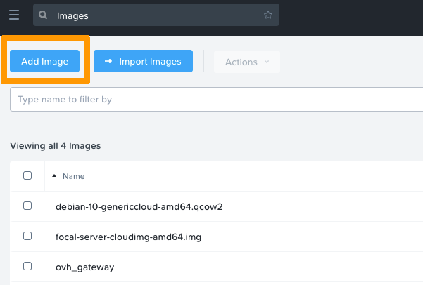

Connectez-vous à Prism Central et rendez vous dans les menus Compute & Storage puis Images.
Cliquez sur le bouton Add Image.
cliquez sur ajouter une image

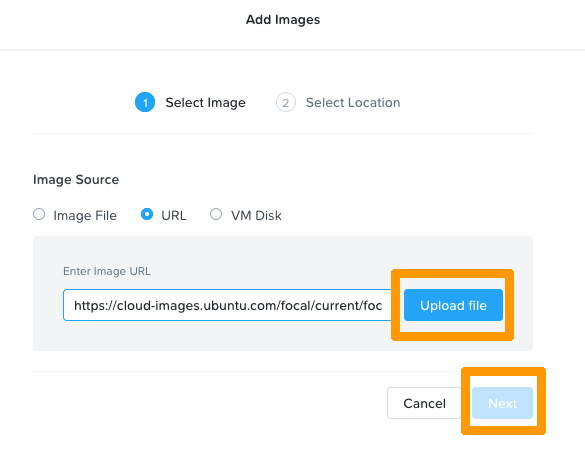

Collez l'URL d'une image cloud compatible, par exemple :
https://cloud-images.ubuntu.com/focal/current/focal-server-cloudimg-amd64.img
Cliquez sur Upload file puis sur Next.

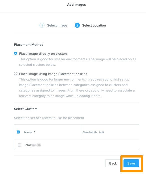

Sélectionnez Place image directly on clusters, puis sélectionnez votre cluster et cliquez sur Save.
