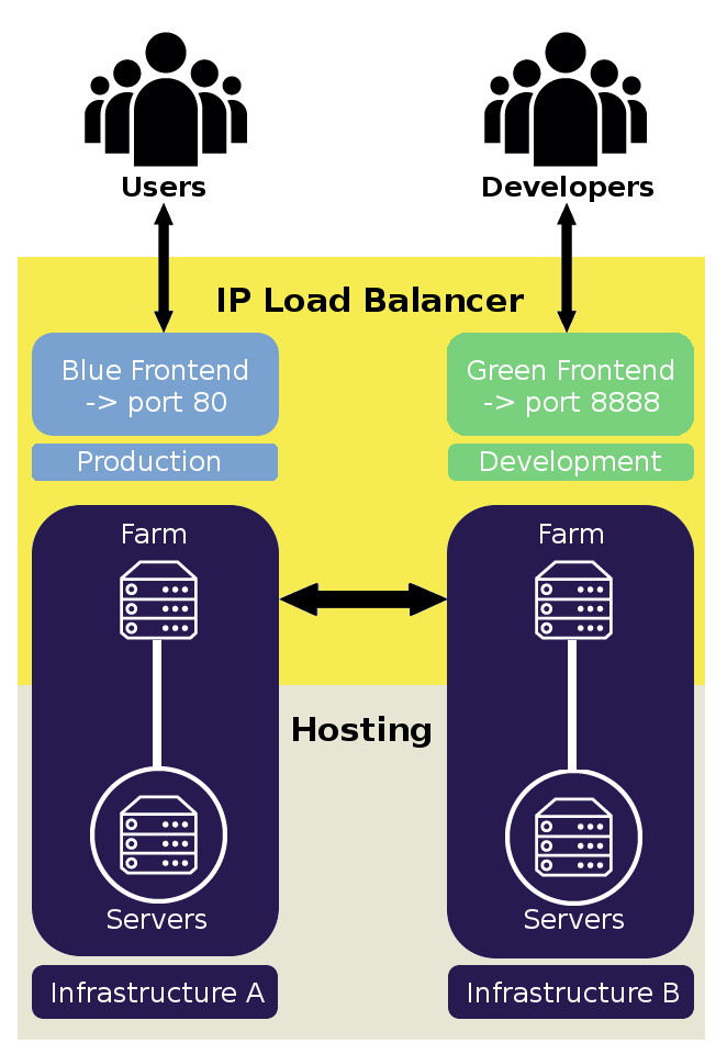

Le principe d'un déploiement blue-green implique de pouvoir basculer facilement d'une infrastructure de développement à une infrastructure de production, et inversement. Ce basculement doit être transparent pour vos utilisateurs. Pour ce faire, le trafic public sera acheminé vers le port HTTP standard 80 pour l'accès à l'infrastructure de production, et un port non standard, tel que 8888, sera utilisé pour l'accès à l'infrastructure de développement.
Déploiement des infrastructures
Dans ce scénario, votre service Load Balancer joue un rôle central. C'est l'élément que vous utilisez pour exposer simultanément vos deux infrastructures (production et développement) à différents utilisateurs.
L'infrastructure de production est accessible pour vos clients sur le service HTTP standard (port 80), et votre infrastructure de développement est accessible pour les développeurs et administrateurs sur le port non standard 8888.
Au cours de la phase de configuration initiale, les rôles sont provisoirement attribués à chaque composant de l'infrastructure. L'infrastructure A sert d'environnement de production initial, tandis que l'infrastructure B sert d'environnement de staging. À ce stade, nous allons les considérer comme similaires l'une à l'autre.
Une infrastructure blue-green implique le basculement de l'infrastructure A vers l'infrastructure B, une fois que l'infrastructure B est prête à exposer votre site Web après que vos modifications ont été appliquées et testées. Le Load Balancer gérera ce basculement.
Le schéma ci-dessous donne une idée générale de l'architecture :

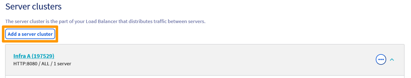

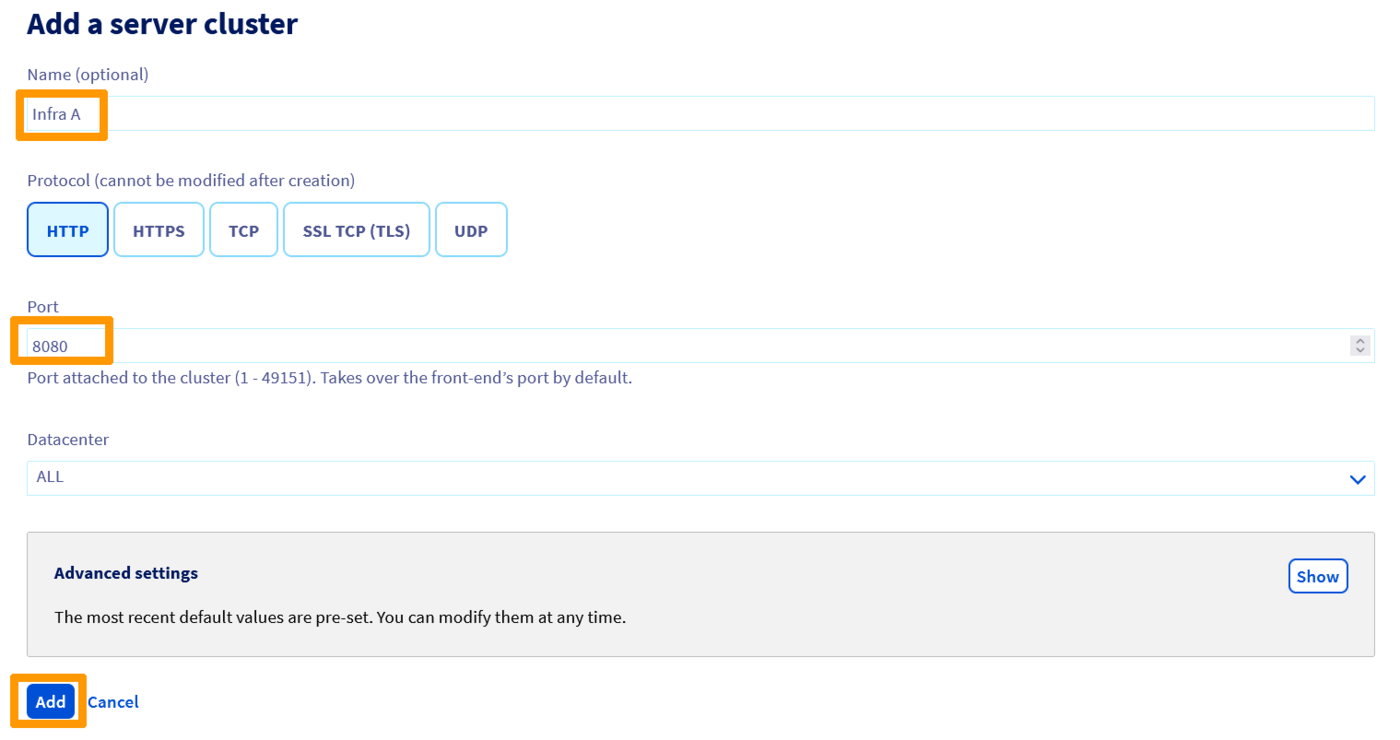

Cette infrastructure est composée d'une ferme de serveurs qui sera associée plus tard à un front-end de votre Load Balancer. Cette ferme exposera un service HTTP, TCP ou UDP au front-end. Elle assure également l'équilibrage de charge en envoyant le trafic entrant du front-end aux serveurs. Pour plus de détails sur le rôle des différents composants du service Load Balancer OVHcloud, vous pouvez lire le guide suivant : Présentation du service OVHcloud Load Balancer .
Dans notre scénario, nous allons déclarer une ferme de serveurs pour le service HTTP. Veuillez noter que vous pouvez créer autant de fermes (ainsi que de services TCP et/ou UDP) que nécessaire pour que votre service final soit accessible pour vos clients.
Via l'espace client OVHcloud
Add a new HTTP farm dedicated to infrastructure A

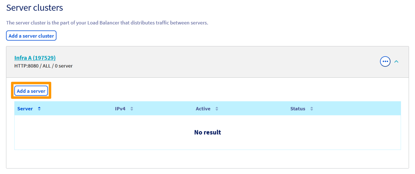

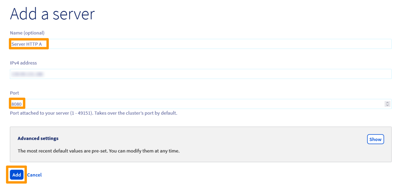

Associez un serveur dédié à votre ferme s'il héberge votre infrastructure de production. Le service est exposé au front-end via le port 8080 du serveur. Notez que vous pouvez associer un ou plusieurs serveurs à chaque ferme (par exemple, pour équilibrer la charge ou offrir une tolérance aux pannes plus élevée).
Add a new server to the farm HTTP A Enter the HTTP A server’s configuration

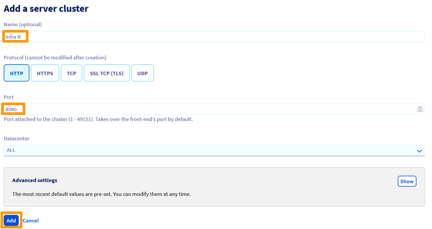

Add a new HTTP farm dedicated to infrastructure B Create a second farm dedicated to infrastructure B

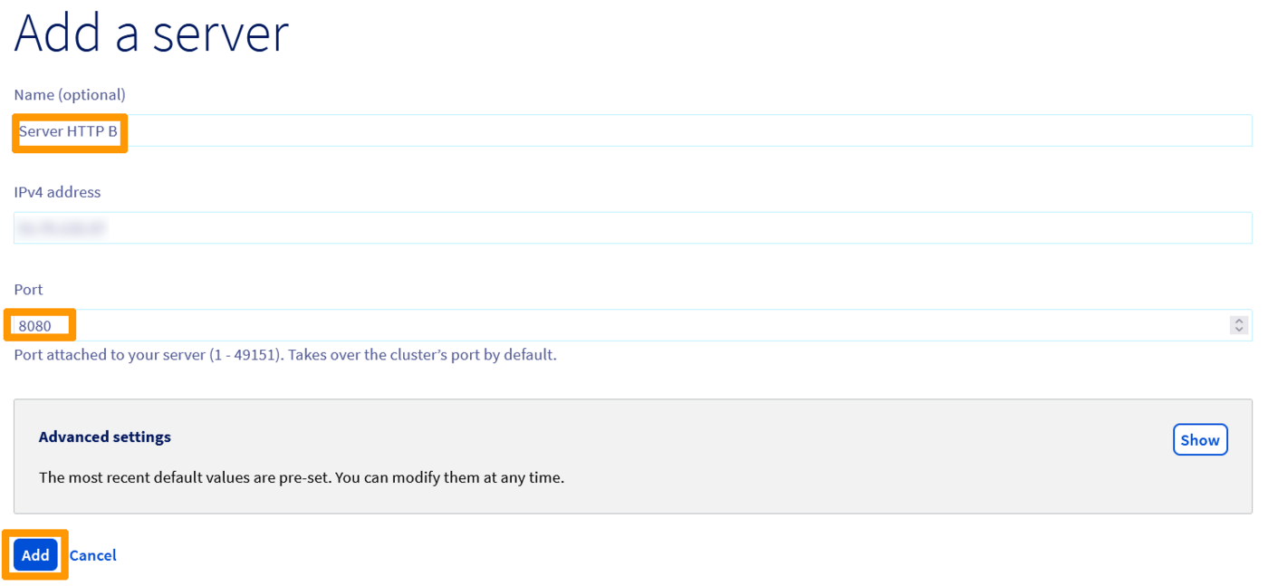

Associez un serveur à votre ferme. Ici, il s'agit d'un ou plusieurs serveurs dédiés hébergeant votre infrastructure de développement.

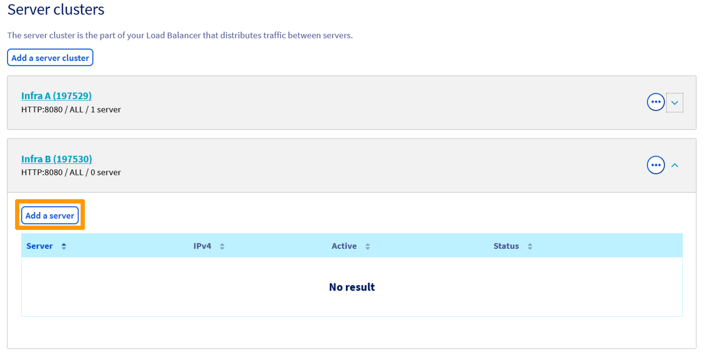

Add a new server to the farm HTTP B Enter the HTTP B server’s configuration

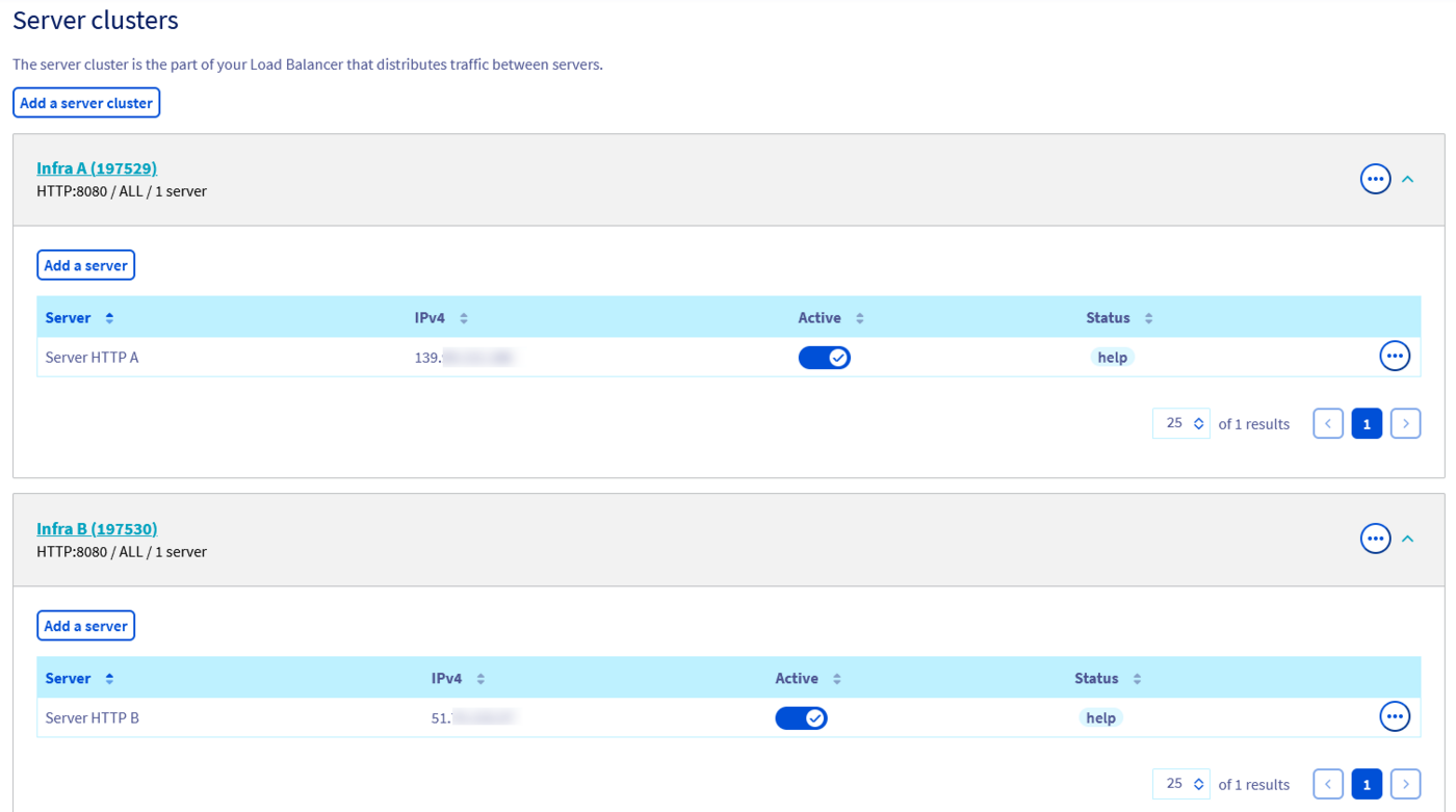

À ce stade, voici l'état de la configuration de vos deux fermes :
Farm configuration

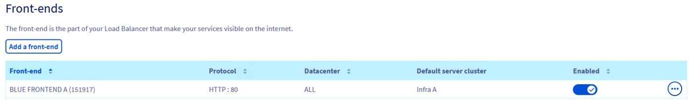

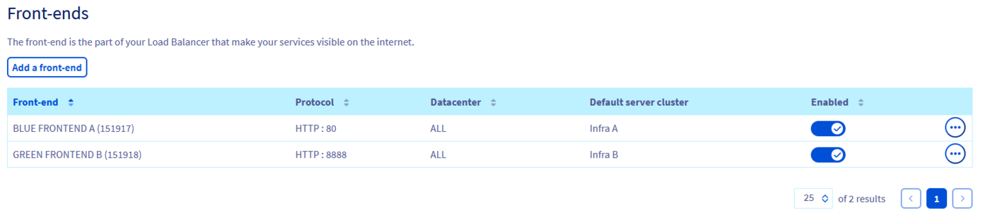

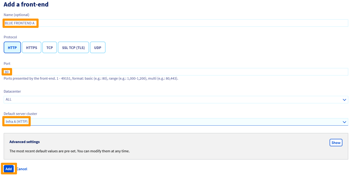

Front-end Blue
Ce front-end est dédié à l'accès à l'infrastructure de production. Les ports exposés à vos clients sont les ports standard pour l'accès au service. Dans ce cas, nous exposons un service HTTP, nous utiliserons donc le port 80 (443 si vous souhaitez une terminaison SSL).

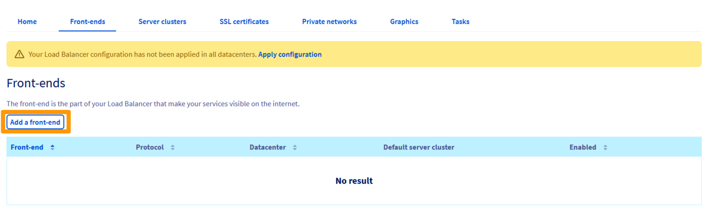

Adding a front-end dedicated to production, a blue front-end Enter the blue front-end’s configuration

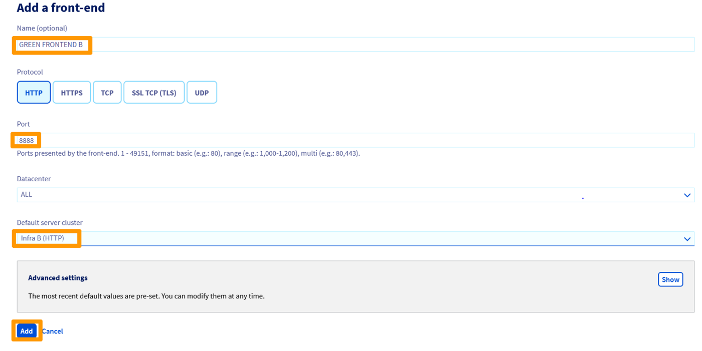

Ce front-end est dédié à l'accès à l'infrastructure de développement. Les ports exposés à vos clients seront des ports non standard que vous pourrez choisir arbitrairement. Dans ce cas, nous exposerons le service de développement HTTP sur le port 8888.
Add the green front-end, dedicated to development Enter the green front-end’s configuration

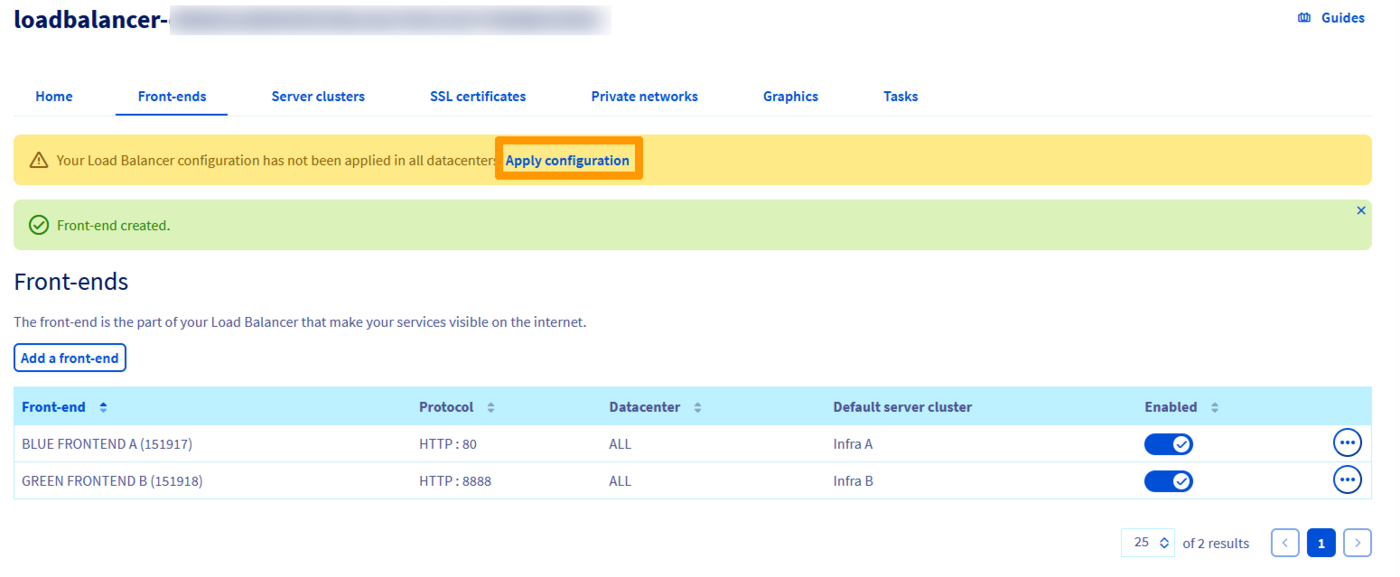

Une fois que vous avez terminé de configurer les composants du service Load Balancer OVHcloud, il ne vous reste plus qu'à appliquer vos modifications.
Apply your changes to the zone

Une fois que vous avez modifié/appliqué les mises à jour à l'infrastructure B et vérifié que le service fonctionne correctement, vous décidez de la mettre en production.
Pour basculer entre les deux fermes, vous pouvez simplement mettre à jour vos différents front-ends en modifiant l'ID de la ferme à laquelle il est attaché, et en appliquant la modification.
Le front-end blue (id 70089) sera alors associé à la Ferme B (infrastructure B, nouvelle production, id 77213).
Le front-end green (id 70090) sera alors associé à la Ferme A (infrastructure A, nouveau développement, id 77212).
Voici le résultat attendu dans l'espace client OVHcloud après la mise à jour des front-ends et l'application de la nouvelle configuration :
Result after updating front-ends
