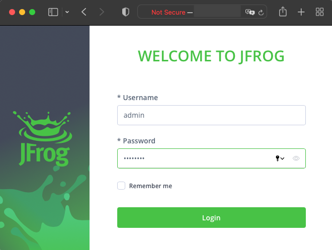

Ouvrez l'URL du service dans un navigateur et saisissez les identifiants par défaut : admin pour Username et password pour Password :
Page de connexion d'Artifactory
N'oubliez pas de changer le mot de passe par défaut !

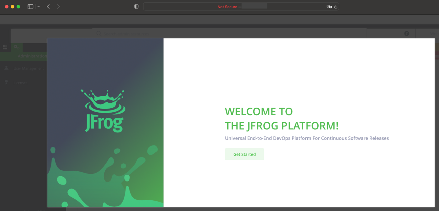

Vous pouvez maintenant commencer à utiliser votre instance JFrog Artifactory :
Page d'accueil d'Artifactory

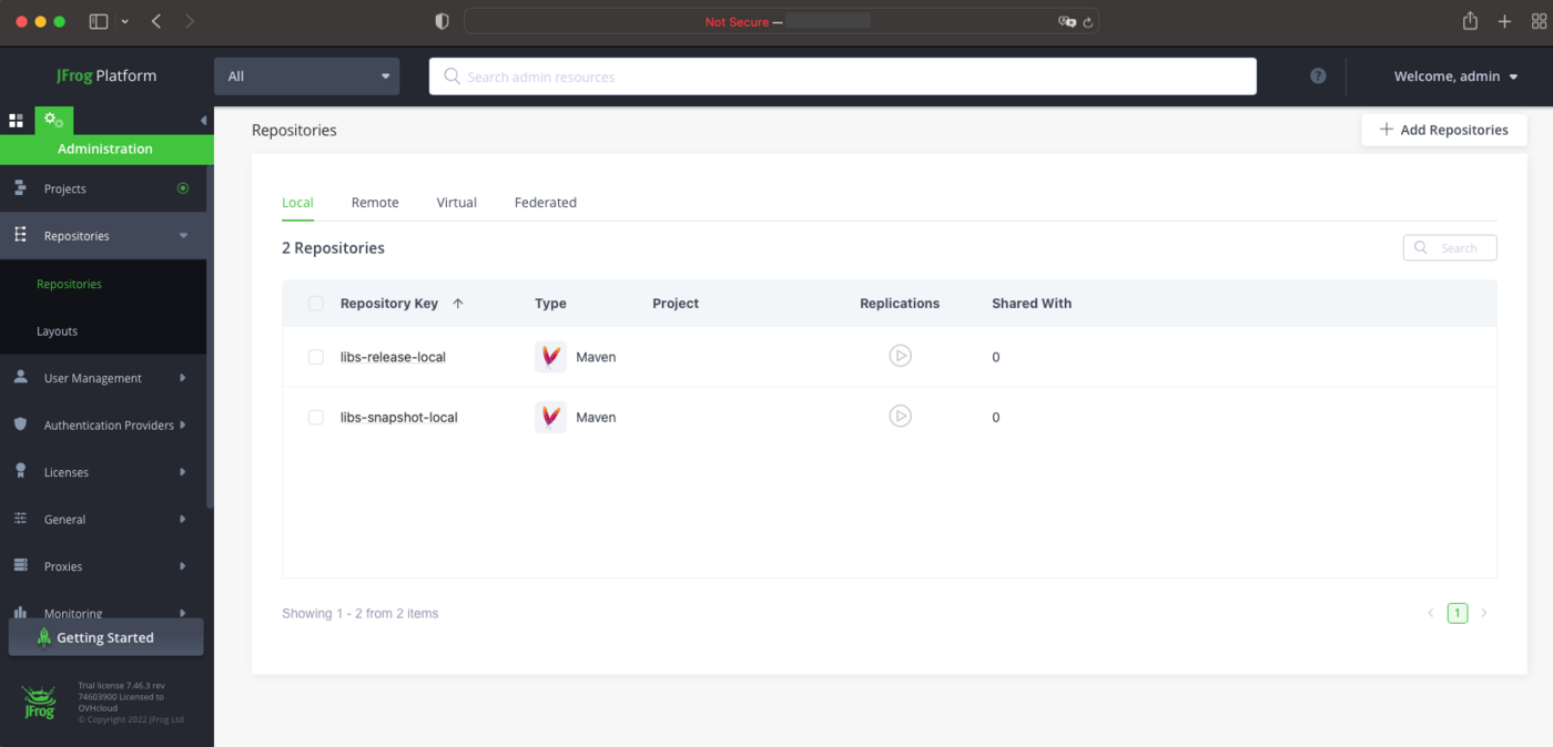

Une fois les étapes de configuration terminées (consultez la documentation officielle), votre JFrog Artifactory est prêt à l'emploi :
Repositories Maven d'Artifactory
