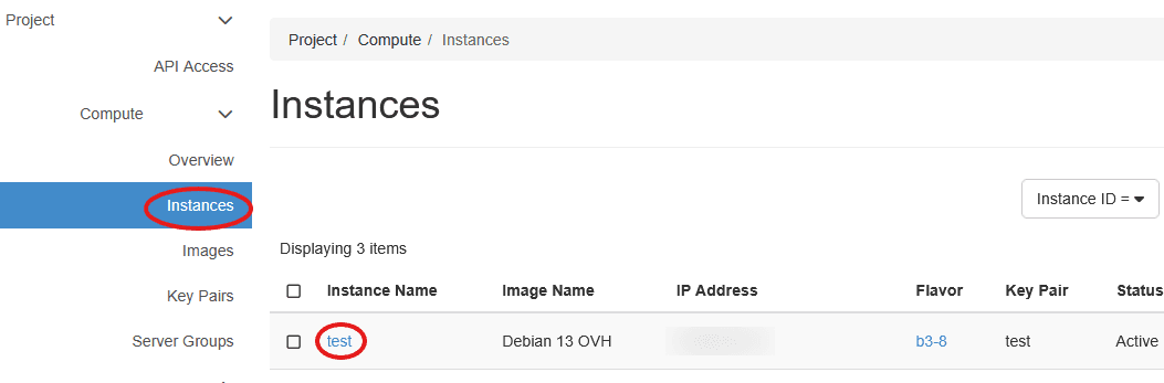

Allez dans le menu Instances et cliquez sur l'instance à sauvegarder (instance test dans cet exemple).
Vue d'ensemble de l'instance test

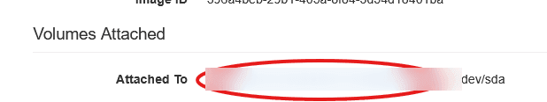

Dans la section Volumes Attached, en bas de la page de l'instance, cliquez sur le volume attaché.
Section Volumes Attached avec le volume attaché à l'instance

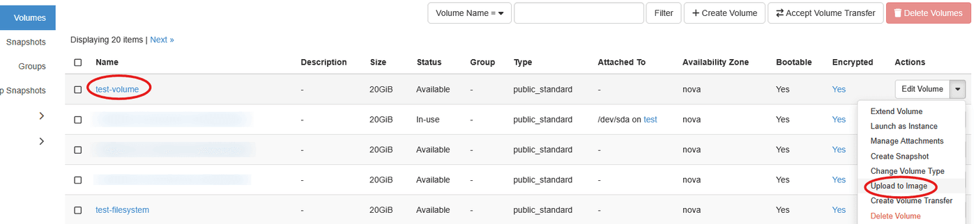

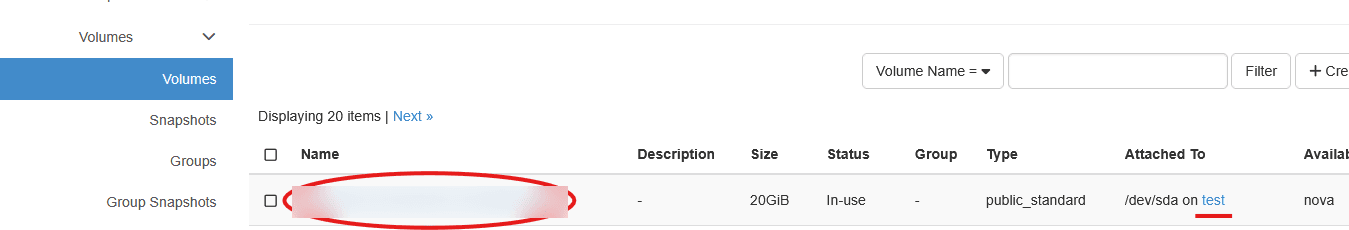

Le volume peut également être retrouvé dans le menu Volumes en recherchant le volume attaché à l'instance.
Menu Volumes avec le volume attaché à l'instance

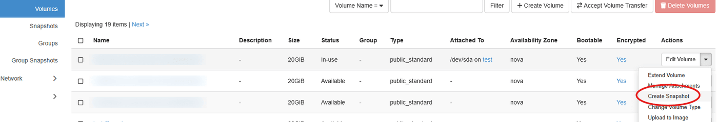

Pour un volume en cours d'utilisation, comme le volume système d'une instance, le menu Volumes ne propose plus de snapshot : le formulaire Edit Volume de ce volume ne contient que son nom et sa description. Les actions de snapshot ne sont disponibles que sur les volumes au statut Available. Deux chemins restent possibles :
  • depuis la rangée de l'instance, l'action Create Snapshot crée une image (nommée comme saisi dans le formulaire) et un snapshot du volume système, nommé automatiquement snapshot for <nom de l'image>.
  • avec la CLI (voir l'onglet CLI OpenStack), qui ne crée que le snapshot de volume.
La suite (créer un volume à partir du snapshot) s'applique au snapshot de volume produit par l'un ou l'autre chemin. Dans Horizon, ce guide utilise la rangée de l'instance.

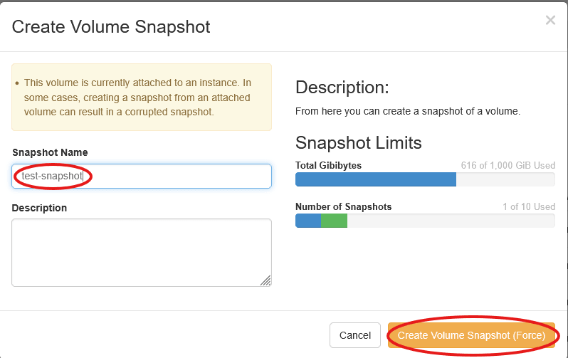

Créez ensuite le snapshot depuis la rangée de l'instance, dans le menu Instances :
Action Create Snapshot sur la rangée de l'instance dans la liste des instances
Saisissez un nom et cliquez sur Create Snapshot. Le snapshot de volume sera nommé snapshot for suivi de ce nom. L'opération est presque immédiate.
La création d'un snapshot d'un volume monté et en cours d'utilisation est certes crash consistent, mais pas application consistent. Pour garantir à 100 % la cohérence des données sauvegardées, il est recommandé d'arrêter l'instance auparavant.
Formulaire de création du snapshot de l'instance

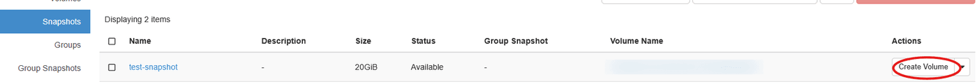

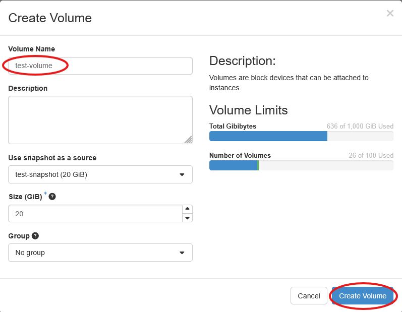

Allez dans le menu Snapshots et créez un volume à partir du snapshot du volume système.
Menu Snapshots avec l'action de création de volume
Nommez-le et laissez les autres valeurs inchangées. Cliquez sur Create Volume. L'opération est presque immédiate.
Formulaire de création du volume depuis le snapshot

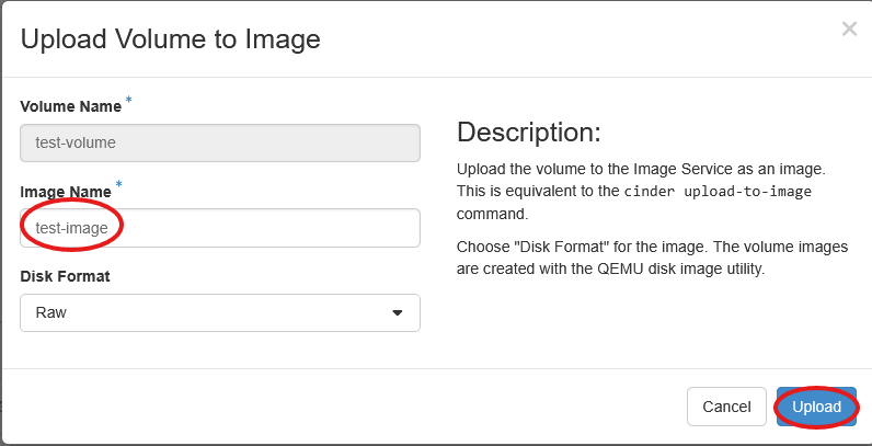

Dans cet exemple, le volume est sauvegardé sous forme d'image, qu'il est possible de télécharger localement pour une sauvegarde externe, par exemple.
Choisissez l'action Upload to Image dans la liste des actions du volume.
Action Upload to Image dans la liste des actions du volume
Nommez l'image et gardez Raw comme format de disque. Cliquez sur Upload.
Formulaire de téléversement avec le format Raw
Le volume passe en statut Uploading. Selon la taille du volume, la création de l'image peut être plus ou moins longue. Attendez que l'image soit complètement créée.
Le volume et le snapshot créés précédemment peuvent être supprimés (d'abord le volume, puis le snapshot) s'ils ne doivent pas être réutilisés.

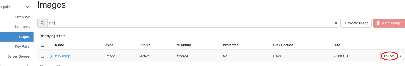

Pour créer une nouvelle instance à partir de l'image, allez dans le menu Images et cliquez sur l'action Launch pour l'image.
Action Launch sur l'image dans le menu Images
Les menus de création d'instance sont alors proposés, comme décrit dans le guide « Créer une instance et s'y connecter ».
