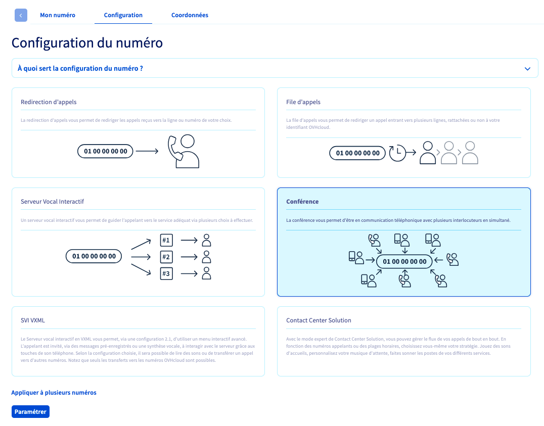

Étape 1 : Appliquer la configuration « Conférence »
  • Si votre numéro n'est actuellement pas configuré, cliquez sur l'onglet Configuration, sélectionnez Conférence puis cliquez sur Paramétrer.
  • Si votre numéro a déjà une configuration en place, cliquez sur l'onglet Configuration puis sur Changer de configuration. Sélectionnez ensuite Conférence et cliquez sur Paramétrer. Vous devrez alors confirmer la perte de la configuration actuellement en place.
L'application de la configuration prend quelques secondes.

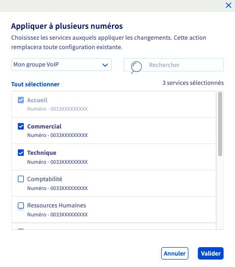

Pour appliquer le même type de configuration à plusieurs numéros, cliquez sur Appliquer à plusieurs numéros, sélectionnez les numéros concernés puis cliquez sur Valider.
configurationnumeroalias
Cliquez sur le bouton Paramétrer et patientez quelques instants pendant l’application du paramétrage.
Si vous appliquez le même type de configuration à plusieurs numéros, vous devrez finaliser la configuration sur chacun des numéros concernés.

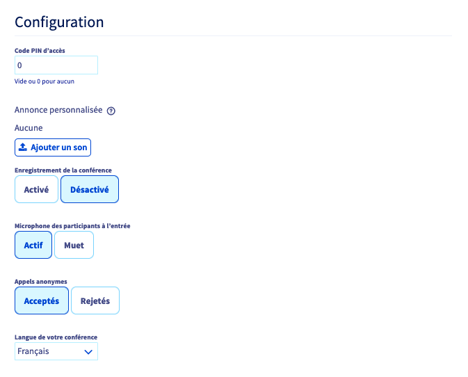

Configurer la conférence
Dans la partie « Configuration », définissez les paramètres de la conférence.
conference
ParamètresDescription
Code PIN d’accèsLe code PIN défini devra être renseigné lorsqu'un participant rejoindra la conférence. Celui-ci doit être compris entre 1 et 8 numéros. Indiquez « 0 » ou laissez la case vide pour ne pas utiliser de code PIN.
Annonce personnaliséePermet de personnaliser l'annonce d'entrée d'un nouveau participant dans la conférence. Pour cela, cliquez sur Ajouter un son puis suivez les étapes qui apparaissent.
Enregistrement de la conférencePermet d'activer ou non l'enregistrement des conférences réalisées sur le numéro.
Microphone des participants à l’entréePermet d'activer ou de rendre muet le microphone des participants lorsqu'ils rejoignent la conférence.
Appels anonymesPermet d'autoriser ou d'interdire l'accès à la conférence aux numéros anonymes.
Langue de votre conférencePermet de définir la langue de la conférence parmi plusieurs options.
Cliquez enfin sur le bouton Valider en bas de la page afin de confirmer les changements.

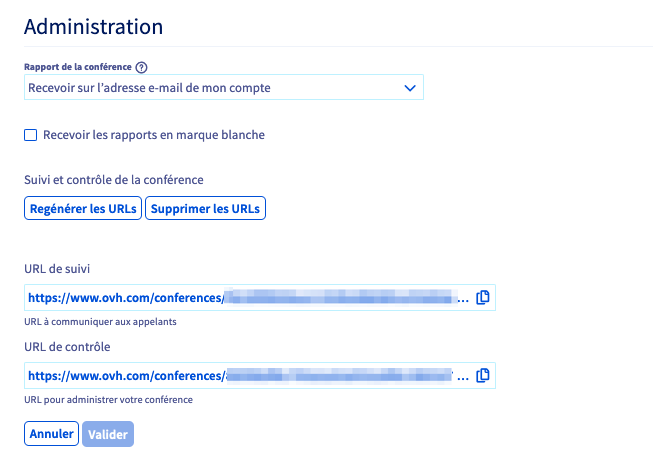

Administrer la conférence
Dans la partie « Administration », définissez également vos paramètres.
conference
Rapport de la conférencePermet de définir si vous souhaitez recevoir un rapport concernant l'activité de la conférence ; et si oui, l'adresse e-mail sur laquelle le recevoir.
Suivi et contrôle de la conférencePermet d'activer des liens pour suivre et contrôler la conférence. Pour les activer, cliquez sur Générer les URL. Un bouton à droite de chaque URL vous permet de la copier.
Si des URL sont déjà générées, vous avez la possibilité de :
- Régénérer les URL : permet de remplacer les URL existantes par d'autres ;
- Supprimer les URL : permet de désactiver le suivi et le contrôle de la conférence.
Cliquez enfin sur le bouton Valider pour confirmer les changements.
