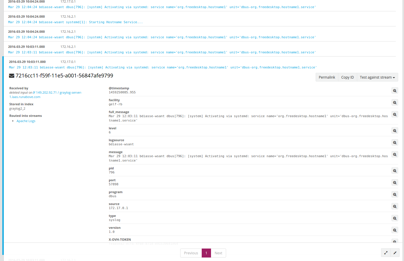

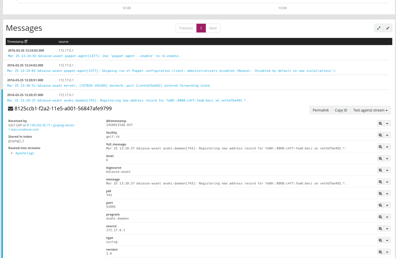

Vous obtiendrez le résultat suivant dans votre flux sur Graylog :
local\_logstash\_graylog

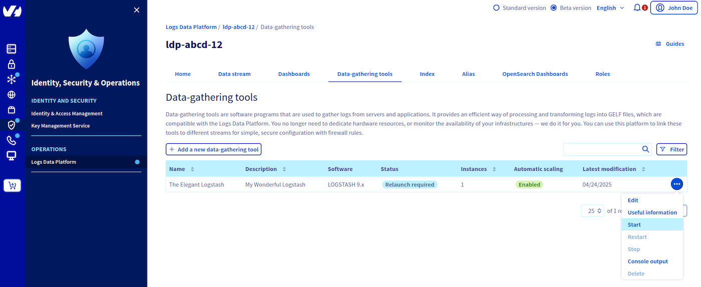

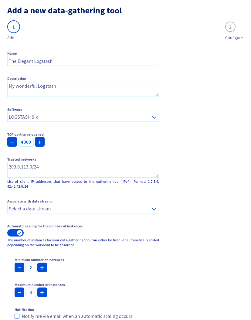

Pour héberger ce collecteur sur Logs Data Platform, vous devez le configurer dans le Manager de Logs Data Platform :
  • Rendez-vous dans l'onglet Data-gathering tools et cliquez sur le bouton Ajouter un outil de collecte.
  • Le Manager vous demandera alors de fournir un nom élégant et une description merveilleuse.
  • Sélectionnez votre logiciel : sélectionnez Logstash 9.x.
  • Renseignez le port principal de votre input. Nous devons savoir quel port vous allez utiliser dans la configuration de votre input. Nous mettrons 4000 pour l'instant. C'est également un paramètre que vous pourrez modifier ultérieurement.
  • Si vous souhaitez restreindre Logstash à des adresses IP spécifiques, vous pouvez utiliser le champ Trusted Networks pour protéger vos instances par un pare-feu. Ajoutez chaque adresse IP ou sous-réseau que vous souhaitez autoriser, séparés par des virgules. Laissez ce champ vide pour autoriser n'importe quelle adresse IP à le contacter. Votre collecteur disposera d'une adresse IP publique ; vous pouvez utiliser cette fonctionnalité pour empêcher que l'on vous envoie de fausses informations.
  • Sélectionnez l'un de vos flux pour rattacher ce collecteur à ce flux. Cela signifie que chaque message sortant de ce collecteur est automatiquement routé vers le flux.
  • Enfin, sélectionnez le nombre d'instances dont vous aurez besoin pour gérer votre charge. Nous recommandons d'avoir au moins deux instances afin de garantir la haute disponibilité de votre Logstash. Cependant, certains cas d'usage nécessitent de limiter le nombre d'instances à 1.
    • Notez que vous pouvez également choisir de faire évoluer automatiquement le nombre d'instances. Dans ce cas, vous devez sélectionner un nombre minimum et un nombre maximum d'instances. Votre input démarrera alors avec le nombre minimum d'instances sélectionné. Si ces instances font face à une charge importante pendant un certain temps (plus d'une minute), votre input montera automatiquement en charge — une nouvelle instance à la fois — jusqu'à atteindre le nombre maximum d'instances sélectionné. À l'inverse, si la charge diminue, ce nombre d'instances redescendra jusqu'à atteindre le nombre minimum d'instances.

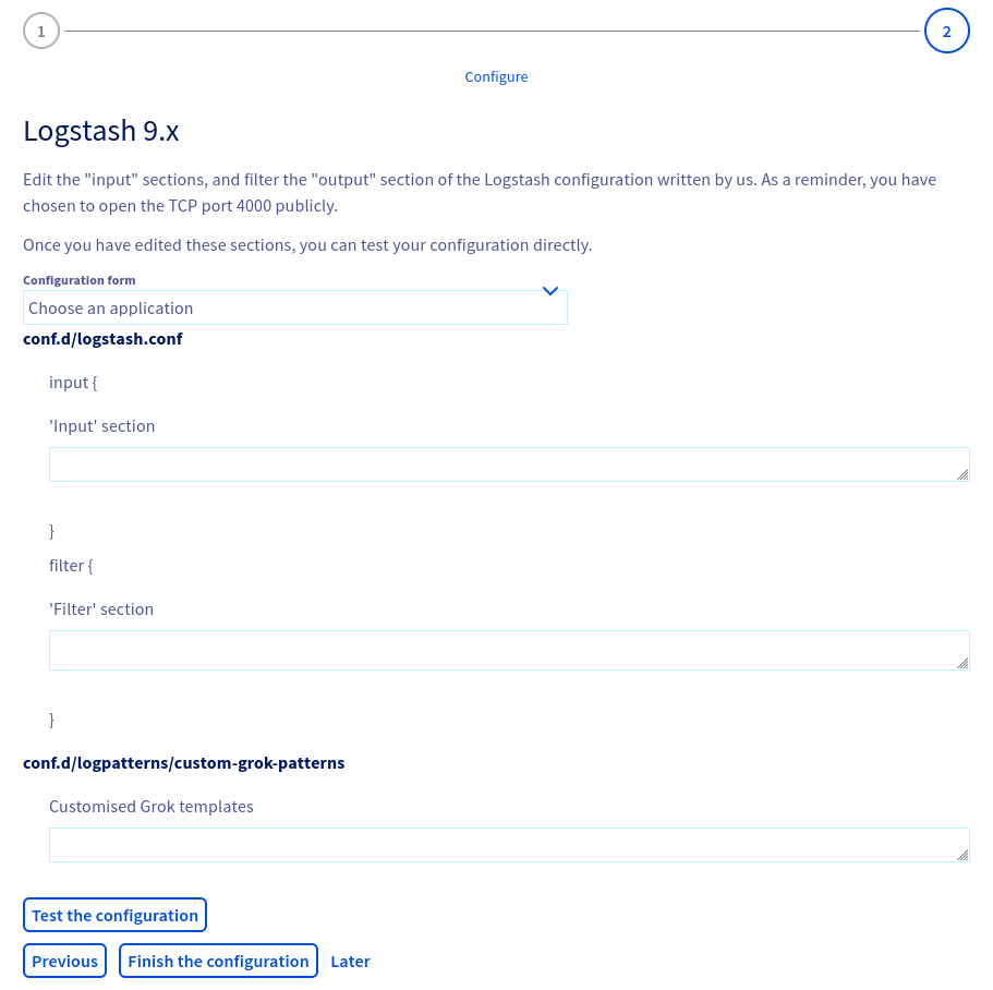

Cliquez sur le bouton Suivant pour afficher la page de configuration de Logstash comme suit :
logstash_creation
Cette page comporte 3 sections :
  • La section Input, où vous placez la partie Input de votre fichier de configuration.
  • La section Filter, où vous placez la partie filter.
  • La section des motifs grok, où vous pouvez créer vos propres motifs grok.
Notez que, contrairement à un fichier de configuration classique, vous n'avez pas ici à entourer la grammaire de configuration de l'input.

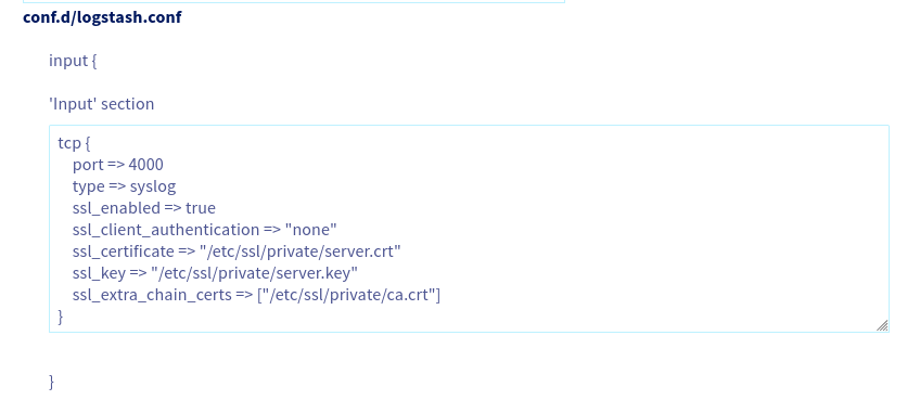

Si l'on reprend l'exemple de configuration ci-dessus et que l'on active le chiffrement SSL, on obtient la configuration suivante pour la section Input :
 tcp {
     port => 4000
     type => syslog
     ssl_enabled => true
     ssl_client_authentication => "none"
     ssl_certificate => "/etc/ssl/private/server.crt"
     ssl_key => "/etc/ssl/private/server.key"
     ssl_extra_chain_certs => ["/etc/ssl/private/ca.crt"]
logstash_creation
Comme vous pouvez le constater, il s'agit à peu près de la même configuration que précédemment. La configuration SSL nécessite 5 paramètres supplémentaires :
  • ssl_enabled : permet d'activer le SSL. Doit être défini sur true.
  • ssl_client_authentication : désactive le processus de vérification du certificat client, qui nécessite un certificat de confiance côté client.
  • ssl_certificate : l'emplacement du certificat serveur généré automatiquement.
  • ssl_key : l'emplacement de la clé associée.
  • ssl_extra_chain_certs : le tableau contenant le chemin du certificat de la CA.
Tous les inputs disposent de certificats SSL préconfigurés aux emplacements fixes utilisés dans la configuration ci-dessus. Et pour la partie filter, il vous suffit de copier-coller la configuration précédente.
logstash_creation

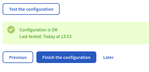

Pour valider les paramètres, vous devrez cliquer sur le bouton Tester la configuration. Après quelques calculs sophistiqués, une confirmation verte devrait s'afficher à l'écran.
logstash_testing
Vous pouvez ensuite cliquer sur le bouton Terminer la configuration pour enregistrer votre configuration !

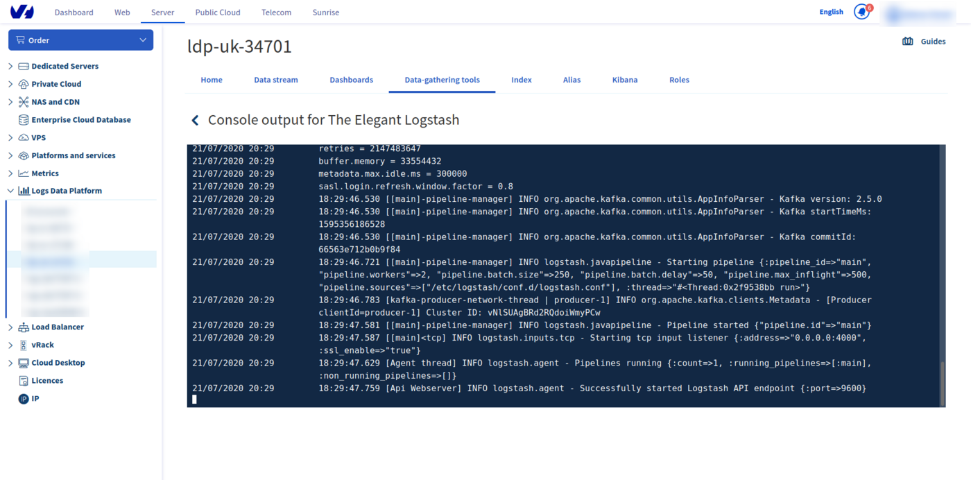

Démarrer l'input
Le démarrage de l'input se fait via le bouton Démarrer dans le menu ... à droite de votre input. Cliquez dessus pour déployer votre collecteur sur Logs Data Platform.
input_start

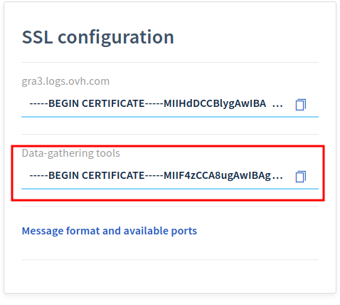

Une fois votre collecteur démarré, vous pouvez copier plusieurs informations dans votre presse-papiers.
  • Le nom d'hôte
  • L'IP publique
  • Le certificat SSL
Le nom d'hôte se présente sous la forme suivante :
<your_cluster>-XXXXXXXXXXXXXXXXXXXXXXX.<your_cluster>.logs.ovh.com
Il s'agit d'une adresse de votre collecteur pour le cluster sur Logs Data Platform. Envoyez vos logs à cette adresse pour qu'ils soient traités par votre collecteur. Utilisez par exemple les lignes syslog précédentes pour tester vos collecteurs. Si vous vous rendez sur Graylog, vous retrouverez vos logs dans le flux rattaché, comme précédemment.
logs_graylog

Certificat de CA SSL
Le certificat de CA que vous pouvez utiliser pour vérifier l'autorité présentée par nos collecteurs hébergés peut être copié depuis la page d'accueil du Manager de Logs Data Platform.
input_ca
Sortie console
Enfin, si vous avez des doutes sur la façon dont votre Logstash traite vos logs, il peut être intéressant de suivre les messages provenant de votre collecteur. Pour cela, rendez-vous sur la page dédiée en cliquant sur le bouton Sortie console.
input_console
