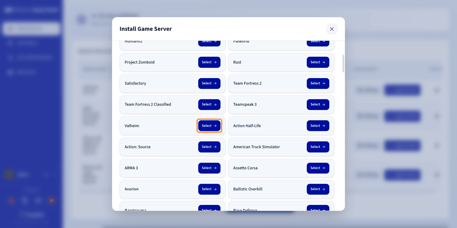

Étape 2 — Créer un serveur Valheim
Sélectionnez Valheim dans la liste des jeux. Une fenêtre de configuration s'ouvre.
Sélection de Valheim dans la liste des jeux

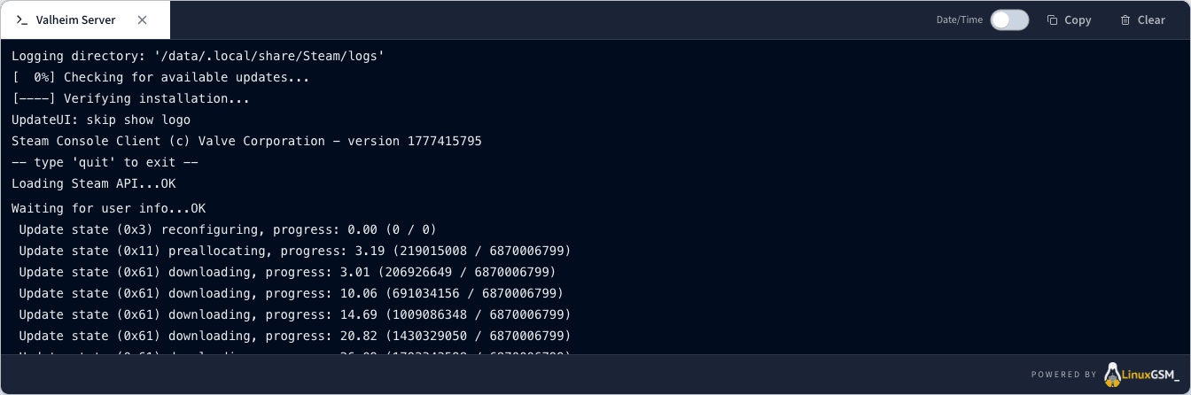

Étape 5 — Suivre l'installation
Cliquez sur Log/Console pour suivre la progression de l'installation en temps réel. Le statut affiche Installing.
Suivi de l'installation du serveur Valheim

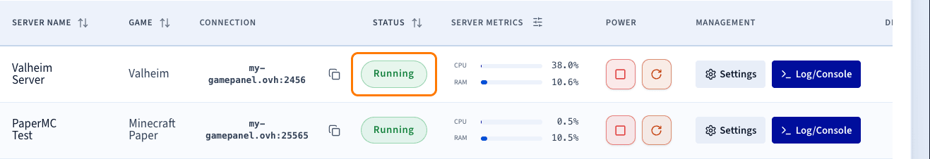

Une fois l'installation terminée, le statut passe à Running.
Étape 8 — Récupérer les informations de connexion
Lorsque le statut de votre serveur est Running, copiez l'adresse IP et le port depuis la colonne Connection de la liste des Game Servers.
