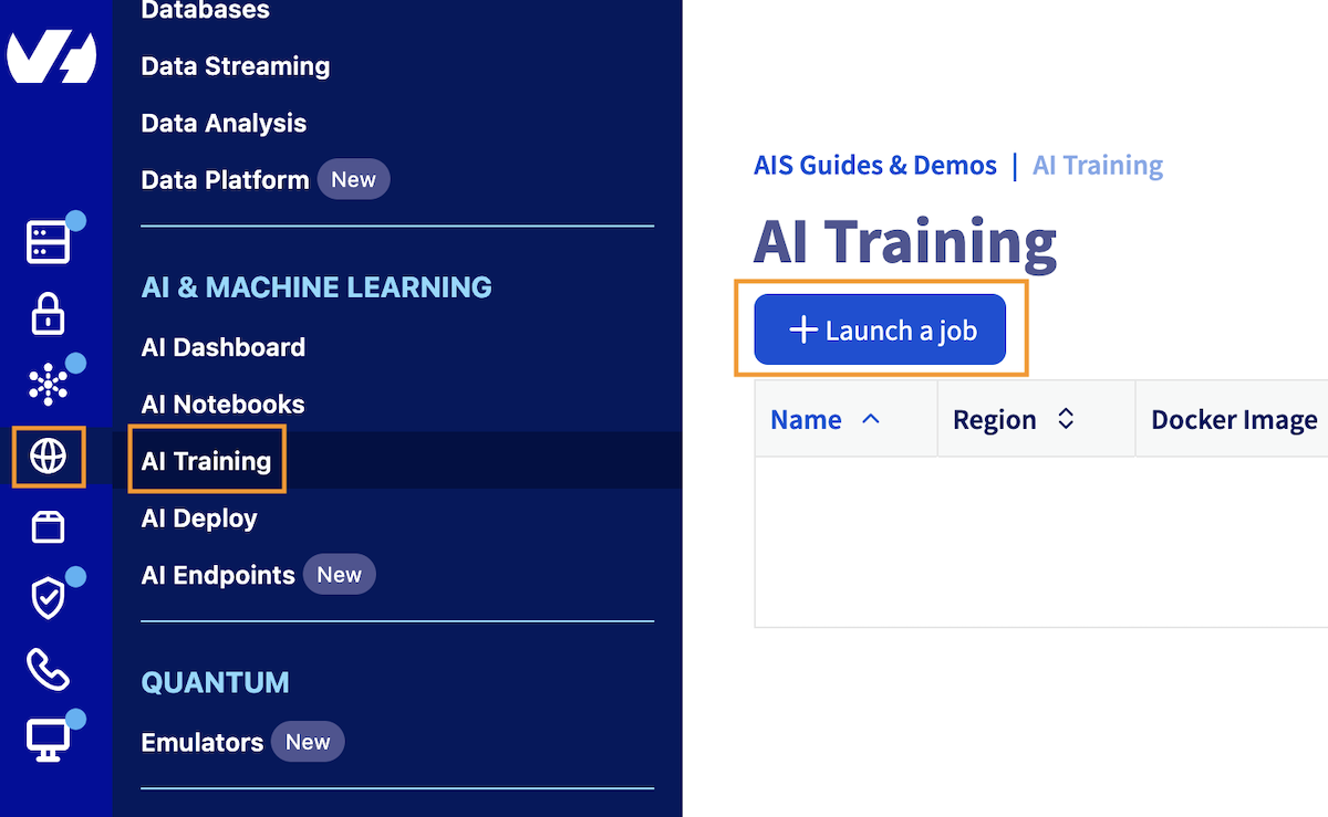

Dans le menu de gauche de votre projet Public Cloud, cliquez sur AI Notebooks ou AI Training sous AI.
Cliquez ensuite sur Créer un notebook ou Créer un job pour configurer et créer votre solution AI.

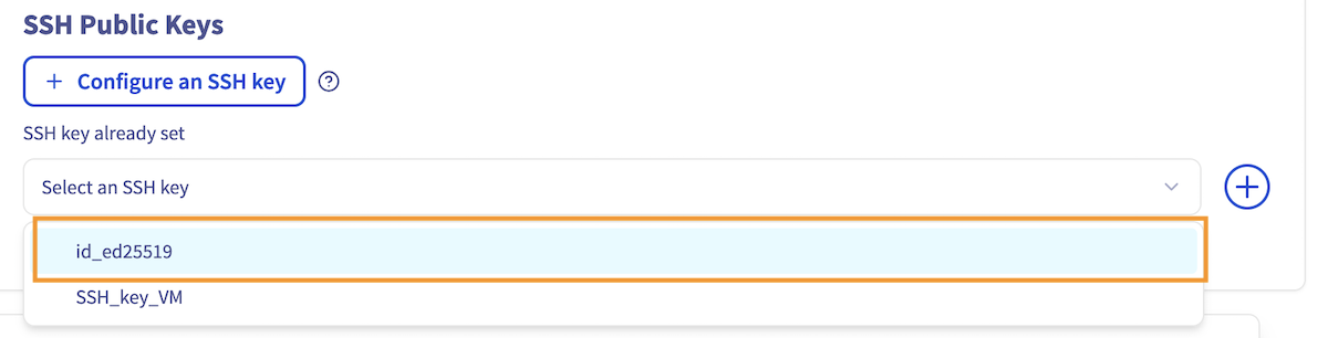

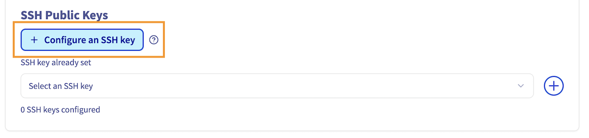

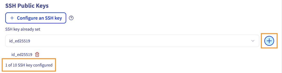

Renseignez les différentes informations demandées jusqu'à atteindre la section Configuration avancée. Activez l'interrupteur Clé SSH, puis cliquez sur Ajouter une clé SSH.

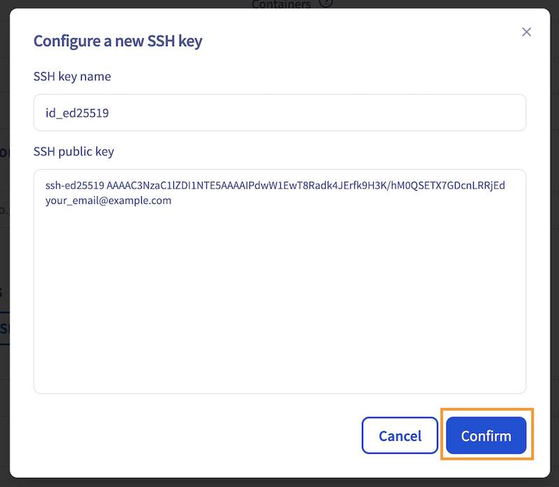

Dans la fenêtre qui s'ouvre, sélectionnez Clé existante pour choisir l'une des clés de votre projet, ou Nouvelle clé pour en enregistrer une nouvelle : saisissez un Nom et collez le contenu de votre fichier de clé publique (par exemple id_ed25519.pub) dans le champ Clé publique. Cliquez ensuite sur Ajouter.
Le nombre de clés configurées s'affiche sous la liste (par exemple 1 / 10 clés).

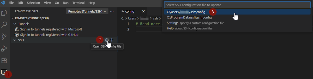

Dans Visual Studio Code, cliquez sur l'icône Remote Explorer.
Barre d'activité de VS Code avec l'icône Remote Explorer sélectionnée
À partir de là, cliquez sur l'icône en forme d'engrenage de la fonctionnalité SSH pour accéder au fichier de configuration SSH de VSCode, généralement situé à ~/.ssh/config, et ouvrez-le.
Remote Explorer de VS Code ouvrant la sélection du fichier de configuration SSH

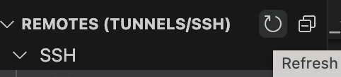

Enregistrez le fichier config. Puis actualisez les ressources distantes en cliquant sur cette icône :
Bouton Refresh de la liste des hôtes SSH de VS Code

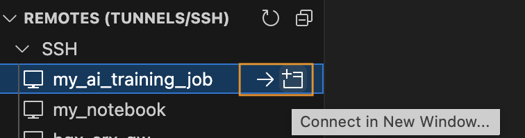

Votre ressource devrait maintenant apparaître dans le menu SSH à gauche. Connectez-vous à celle-ci en cliquant sur la flèche à côté de votre ressource. VSCode redémarrera pour se connecter à votre ressource distante :
Liste des hôtes SSH affichant my_ai_training_job avec l'action Connect in New Window

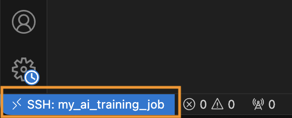

Si la connexion est bien établie, vous devriez voir ce message dans le coin inférieur gauche de VSCode :
Barre d'état de VS Code confirmant la connexion SSH à my_ai_training_job

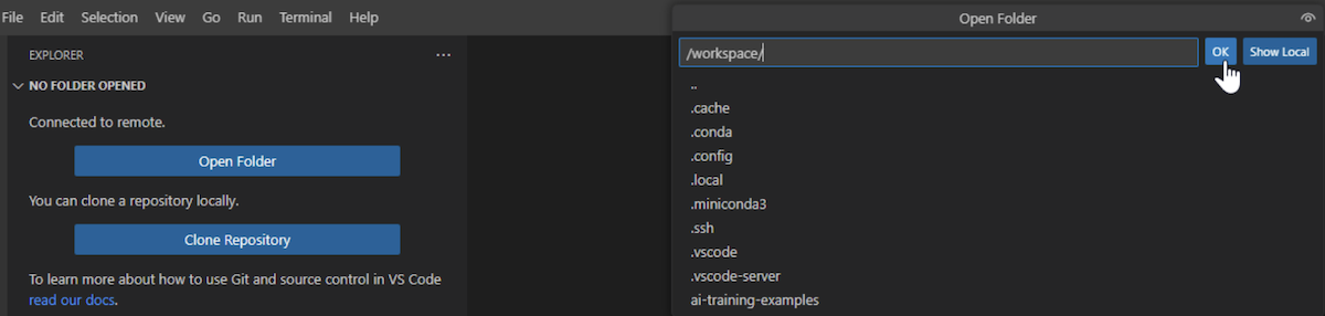

Une fois connecté, vous pouvez commencer à développer et exécuter votre code dans le dossier par défaut /workspace, en cliquant sur le bouton bleu Open folder, et en sélectionnant /workspace.
Invite Open Folder listant le contenu du répertoire workspace distant

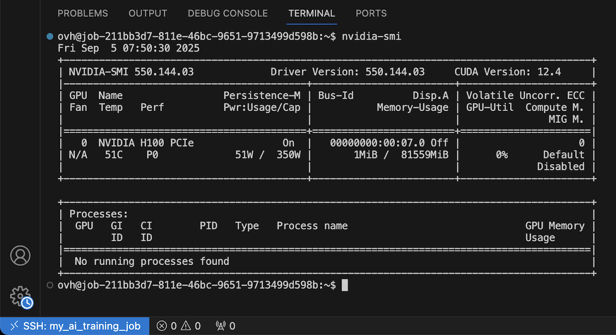

Vous pouvez également ouvrir un terminal et y exécuter des commandes. Profitez-en !
Terminal VS Code exécutant nvidia-smi sur le job distant et affichant un GPU NVIDIA H100 PCIe
