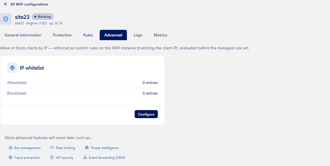

  • Listes d'autorisation et de blocage d'IP gérées depuis l'onglet Advanced, appliquées sous forme de règles personnalisées évaluées avant le jeu de règles géré.

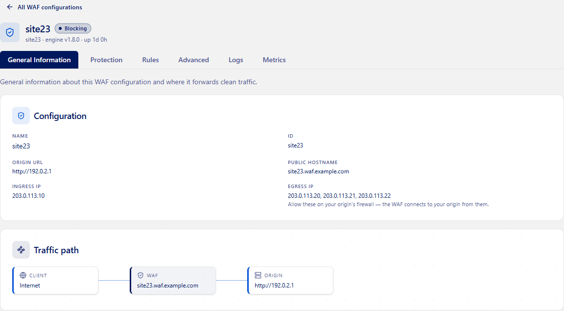

Étape 4 : Consulter les informations générales et configurer le DNS
L'onglet General Information indique où se situe le WAF et où il transmet le trafic légitime. Utilisez-le pour faire pointer votre domaine vers le WAF et pour autoriser la sortie (egress) du WAF sur votre origine.
L'onglet General Information affichant la carte de configuration et le chemin du trafic
La carte Configuration répertorie :
ChampDescription
Name / IDLe nom d'affichage et l'identifiant de la configuration.
Origin URLLe serveur backend qui reçoit le trafic légitime.
Public hostnameLe nom d'hôte public attribué à l'instance WAF.
Ingress IPL'adresse IP publique par laquelle les clients atteignent le WAF. Faites pointer votre domaine ici.
Egress IPLes adresses IP depuis lesquelles le WAF se connecte à votre origine. Autorisez-les sur le pare-feu de votre origine.
Le schéma Traffic path illustre le flux : Client (Internet) → WAF → Origin.
Pour router votre domaine à travers le WAF :
  1. Connectez-vous à la console de gestion de votre fournisseur DNS (par exemple, l'espace client OVHcloud, Cloudflare ou Route 53).
  2. Repérez la zone DNS du domaine que vous souhaitez protéger.
  3. Créez ou modifiez un enregistrement A faisant pointer votre domaine (ou sous-domaine) vers l'Ingress IP affichée dans l'onglet General Information :
    ChampValeur
    TypeA
    NameLe nom d'hôte que vous souhaitez protéger (par exemple, www ou @ pour le domaine apex)
    TargetL'Ingress IP affichée dans la console WAF
    TTL3600 (ou la valeur par défaut de votre fournisseur)
  4. Sur le pare-feu de votre serveur d'origine, autorisez les connexions entrantes depuis les adresses Egress IP listées dans l'onglet.
  5. Sauvegardez l'enregistrement DNS et attendez sa propagation. Vous pouvez le vérifier avec dig +short votre-domaine.example.com ; la réponse doit renvoyer l'adresse IP d'entrée du WAF.
La propagation DNS peut prendre de quelques minutes à 24 heures selon le TTL de tout enregistrement précédent. Attendez que la nouvelle adresse IP soit propagée à l'échelle mondiale avant d'envoyer du trafic de production, car l'émission du certificat TLS dépend de la résolution du domaine vers l'instance WAF.

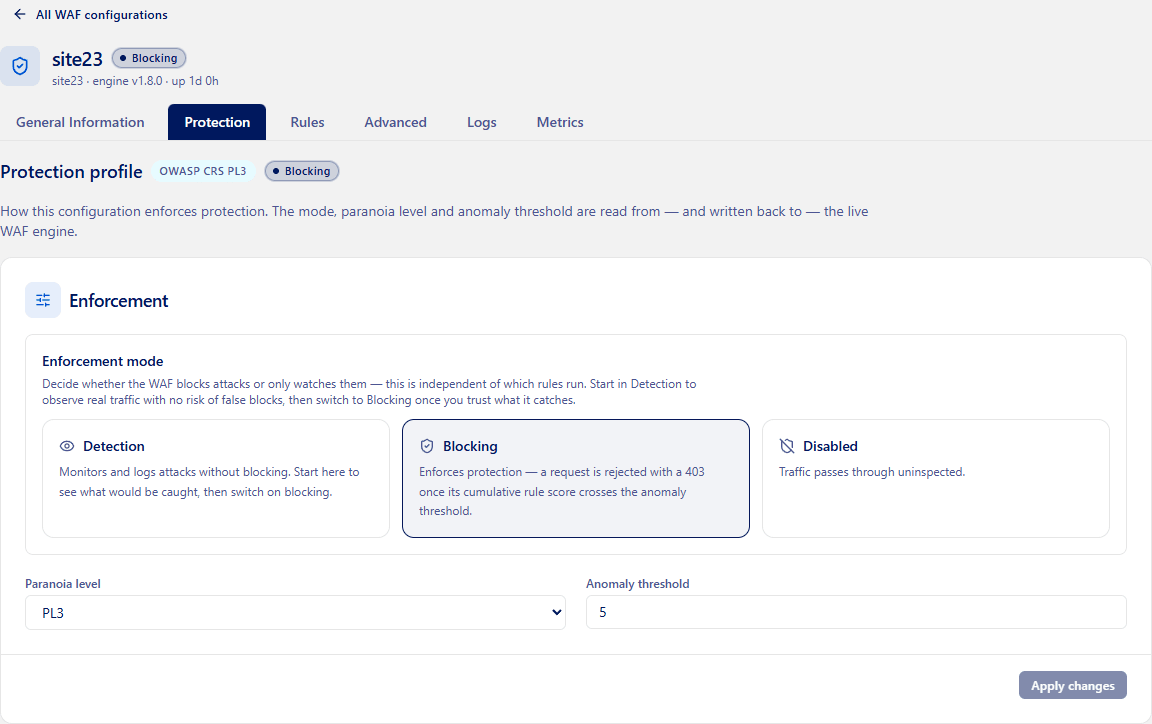

Étape 5 : Définir le profil de protection
L'onglet Protection contrôle l'agressivité avec laquelle le WAF applique le jeu de règles. Pour un premier déploiement, commencez en mode Detection afin d'observer ce qui serait bloqué avant d'appliquer quoi que ce soit.
L'onglet Protection avec les cartes de mode d'application, le Paranoia level et le seuil d'anomalie
  1. Ouvrez l'onglet Protection.
  2. Sous Enforcement mode, cliquez sur la carte du mode que vous souhaitez appliquer :
    ModeComportement
    DetectionSurveille et journalise les attaques sans les bloquer. Commencez ici pour voir ce qui serait détecté, puis activez le blocage.
    BlockingApplique la protection — une requête est rejetée avec une réponse 403 dès que son score de règles cumulé dépasse le seuil d'anomalie.
    Recommandé en production.
    DisabledLe trafic passe sans inspection. À utiliser uniquement pour le débogage.
  3. Sous Paranoia level, sélectionnez le niveau dans la liste déroulante (PL1 à PL4) :
    NiveauDescription
    PL1Uniquement les schémas d'attaque les plus courants et fiables. Taux de faux positifs le plus faible.
    Recommandé pour la plupart des déploiements.
    PL2Couverture de détection plus large. Peut produire quelques faux positifs.
    PL3Détection agressive. Attendez-vous à davantage de faux positifs.
    Recommandé pour les applications à haute sécurité.
    PL4Détection maximale. Produira de nombreux faux positifs.
    Adapté aux environnements critiques en matière de sécurité, avec un réglage minutieux.
  4. Ajustez éventuellement le champ Anomaly threshold. Il s'agit du score à partir duquel une requête est bloquée. Chaque règle correspondante ajoute son score (5 par défaut) au total de la requête ; si le total atteint ou dépasse le seuil, la requête est bloquée. Une valeur plus basse est plus stricte ; une valeur plus élevée est plus permissive.
  5. Cliquez sur Apply changes.
Le bouton Apply changes n'est actif que lorsque vos modifications diffèrent de la configuration actuelle. Les modifications sont appliquées immédiatement.
Fonctionnement des Paranoia Levels : chaque règle se voit attribuer un Paranoia Level. Seules les règles dont le niveau est inférieur ou égal au Paranoia Level global sont actives. Par exemple, au niveau PL1, seules les règles de niveau 1 sont actives ; au niveau PL3, les règles de niveaux 1, 2 et 3 sont toutes actives.

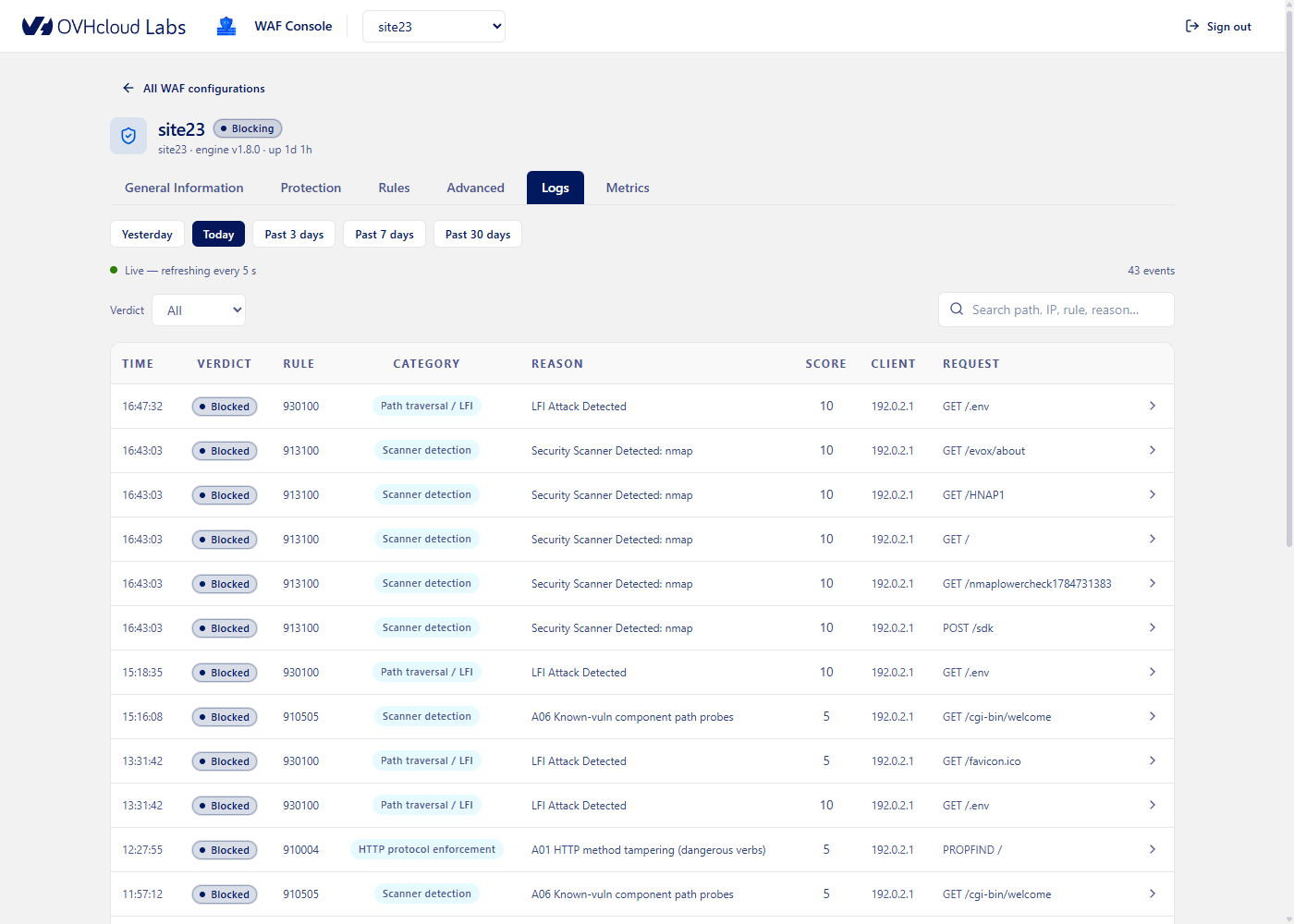

  3. Ouvrez l'onglet Logs et confirmez que la requête apparaît comme un événement de sécurité. En mode Detection, la requête malveillante est journalisée mais laissée passer ; en mode Blocking, elle est rejetée avec une réponse 403 Forbidden.

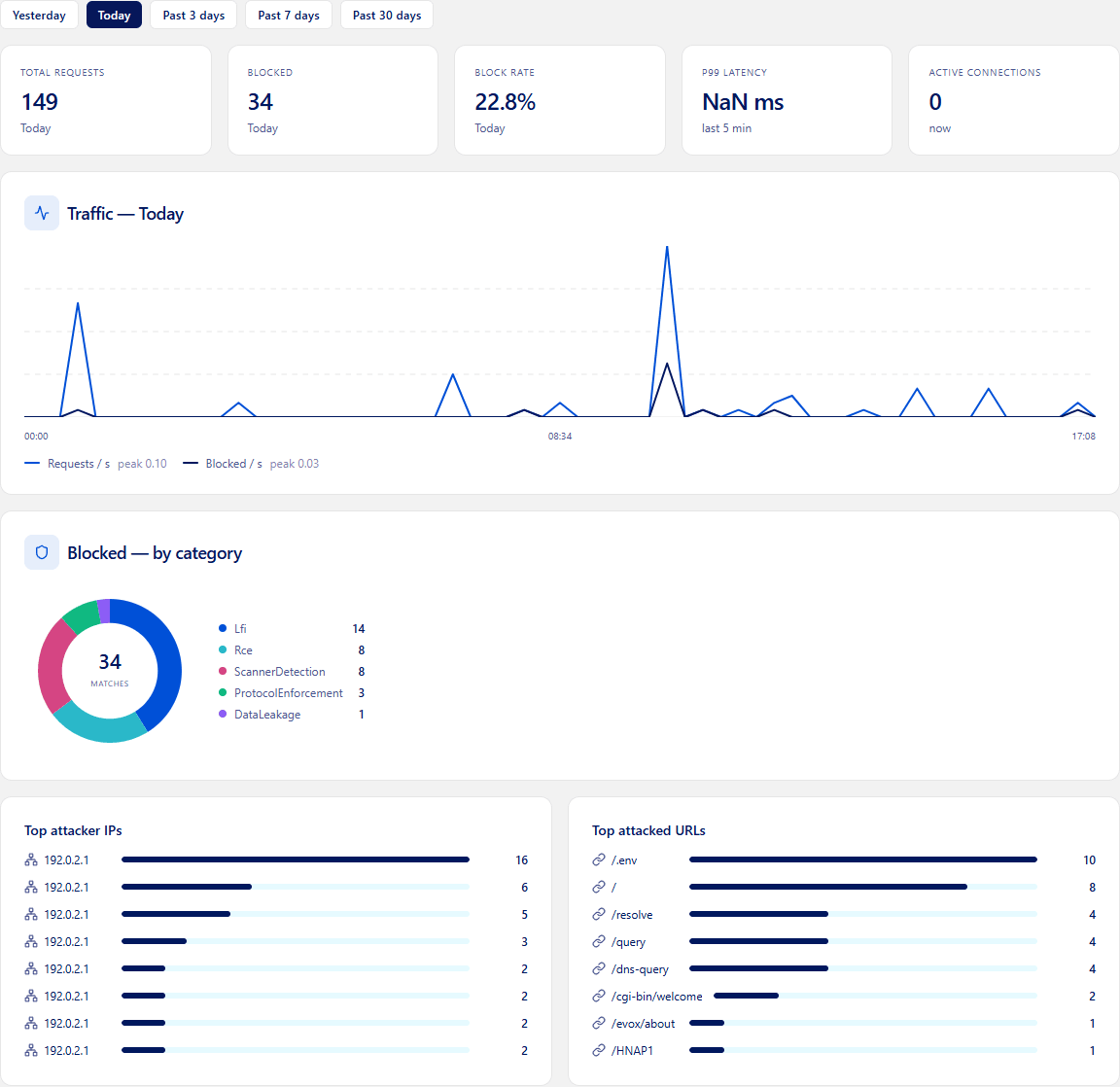

  4. Ouvrez l'onglet Metrics et confirmez que les compteurs Total requests et Blocked augmentent.

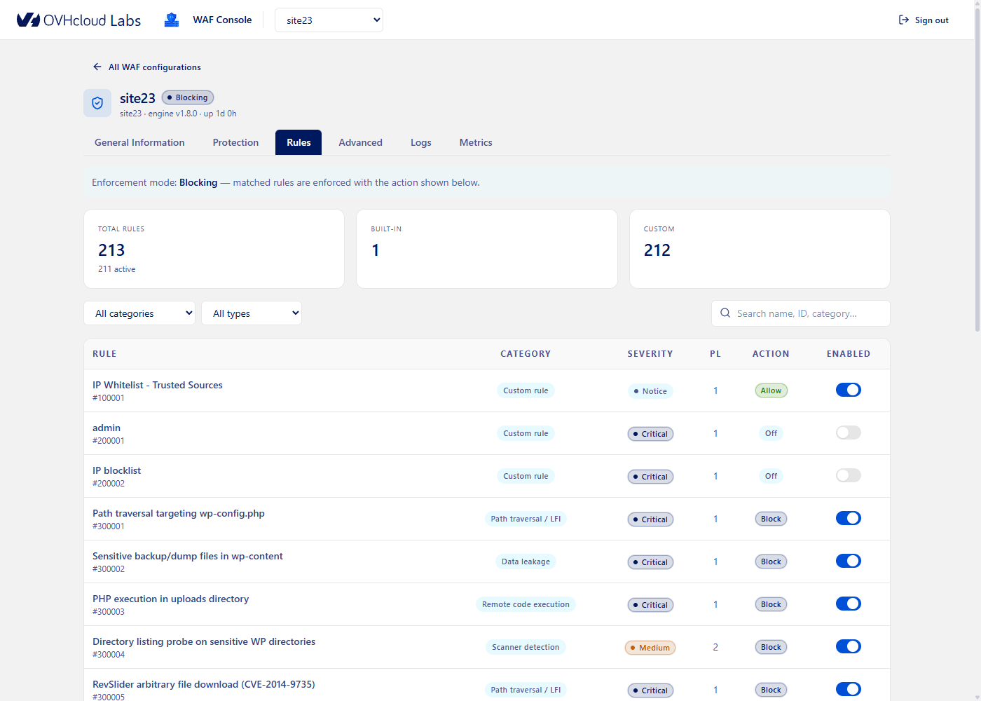

Consulter le jeu de règles
L'onglet Rules vous permet de parcourir l'OWASP Core Rule Set et les règles gérées fournies avec votre configuration, et d'activer ou de désactiver chaque règle.
L'onglet Rules avec les cartes d'indicateurs, les filtres et le tableau des règles
Une note en haut de l'onglet indique le mode d'application actuel et son effet : en mode Blocking, les règles correspondantes sont appliquées avec l'action affichée ; en mode Detection, elles sont seulement journalisées ; en mode Disabled, rien ne s'exécute.
Cartes de résumé
Trois cartes résument le jeu de règles :
  • Total rules — le nombre total de règles, avec le nombre de règles actives en dessous.
  • Built-in — les règles explicitement marquées comme intégrées.
  • Custom — les règles restantes, y compris les entrées du Core Rule Set géré.
Tableau des règles
Chaque règle est affichée sous forme de ligne avec les colonnes suivantes :
ColonneDescription
RuleLe nom et l'ID de la règle (par exemple, « LFI Attack Detected #930100 »), avec l'étiquette built-in ou custom.
CategoryLe type d'attaque, par exemple Path traversal / LFI, SQL injection, Cross-site scripting (XSS), Remote code execution ou Scanner detection.
SeverityLe niveau de risque : Critical, High, Medium ou Notice.
PLLe Paranoia Level auquel la règle s'active (1 à 4).
ActionL'action effective, ajustée selon le mode courant : Block, Log, Allow, Detect (en mode Detection) ou Off (lorsque la règle ou le WAF est désactivé).
EnabledUn interrupteur pour activer ou désactiver la règle.
Actions des règles
La colonne Action indique ce que fait le WAF lorsqu'une règle se déclenche, en tenant compte du mode d'application actuel :
ActionSignification
BlockLa requête contribue au score d'anomalie et est rejetée avec une réponse 403 dès que le seuil est dépassé.
LogLa correspondance est enregistrée, mais la requête est laissée passer.
AllowLa requête est explicitement laissée passer.
DetectAffichée lorsque le WAF est en mode Detection : la règle est évaluée et journalisée, mais ne bloque jamais.
OffAffichée lorsque la règle est désactivée, ou lorsque le mode du WAF est Disabled.
Pendant l'alpha, l'action d'une règle est fixée par le jeu de règles géré et ne peut pas être modifiée individuellement depuis la console. Pour chaque règle, vous pouvez uniquement l'activer ou la désactiver (voir ci-dessous) ; le comportement d'application global (Detection, Blocking ou Disabled) se définit dans l'onglet Protection.
Rechercher et filtrer les règles
Utilisez les filtres au-dessus du tableau pour affiner la liste :
  • La liste déroulante category restreint l'affichage à un seul type d'attaque.
  • La liste déroulante type filtre par All, Built-in ou Custom.
  • Le champ de recherche filtre par nom, ID ou catégorie de règle.
Le tableau est paginé (25 règles par page) ; utilisez les boutons Prev et Next pour naviguer entre les pages.
Activer et désactiver une règle
  1. Repérez la règle dans le tableau, à l'aide des filtres ou de la recherche si nécessaire.
  2. Cliquez sur l'interrupteur Enabled de la ligne de la règle pour la désactiver, ou cliquez à nouveau pour la réactiver.
La modification prend effet immédiatement. Désactiver une règle la met en sourdine sans affecter le reste du jeu de règles.
La création de règles personnalisées n'est pas disponible dans la console WAF pendant l'alpha. Vous pouvez activer ou désactiver n'importe quelle règle du jeu géré, et gérer les listes d'adresses IP clientes depuis l'onglet Advanced (voir ci-dessous).
Gérer les listes d'autorisation et de blocage d'IP
L'onglet Advanced vous permet d'autoriser ou de bloquer des clients par adresse IP. Ces listes sont appliquées sous forme de règles personnalisées sur l'instance WAF (correspondant à l'adresse IP du client), évaluées avant le jeu de règles géré.
L'onglet Advanced avec la carte IP whitelist
La carte IP whitelist affiche le nombre actuel d'entrées autorisées et bloquées, avec un bouton Configure.
Modifier les listes d'autorisation et de blocage
  1. Dans l'onglet Advanced, cliquez sur Configure. Un panneau s'ouvre sur le côté droit de l'écran.
  2. Dans le champ Allowlist, saisissez une adresse IPv4/IPv6 ou une plage CIDR par ligne. Les adresses autorisées sont laissées passer.
  3. Dans le champ Blocklist, saisissez une adresse IPv4/IPv6 ou une plage CIDR par ligne. Les adresses de cette liste sont bloquées.
  4. Cliquez sur Save pour appliquer, ou sur Cancel pour annuler.
L'éditeur IP whitelist avec les champs allowlist et blocklist
Les listes sont enregistrées sous forme de deux règles personnalisées dédiées sur la configuration et prennent effet immédiatement. Vider une liste désactive sa règle.
Des modules de protection supplémentaires — Bot management, Rate limiting, Threat intelligence, Fraud prevention, API security et Event forwarding (SIEM) — sont présentés dans l'onglet Advanced comme des fonctionnalités à venir. Ils ne sont pas encore disponibles pendant l'alpha.

L'onglet Logs fournit un flux des requêtes que le WAF a bloquées ou détectées, que vous pouvez rechercher et filtrer par période, afin d'analyser les attaques et de comprendre pourquoi chaque requête a été traitée.
L'onglet Logs affichant le flux d'événements de sécurité
  • Utilisez les pastilles de période — Yesterday, Today, Past 3 days, Past 7 days, Past 30 days — pour délimiter le flux. La valeur par défaut est Today.
  • La liste se rafraîchit automatiquement toutes les quelques secondes ; un indicateur « live » et le nombre d'événements sont affichés au-dessus du tableau.
  • Utilisez la liste déroulante Verdict (All, Blocked, Detected) et le champ Search path, IP, rule, reason… pour affiner les résultats.
Chaque événement est une ligne comportant les colonnes suivantes :
ColonneDescription
TimeLe moment où la requête a été traitée.
VerdictBlocked ou Detected.
RuleL'ID de la règle qui a correspondu.
CategoryLa catégorie d'attaque, lorsqu'elle est connue.
ReasonUne brève description de la raison du traitement de la requête.
ScoreLe score d'anomalie attribué à la requête.
ClientL'adresse IP du client.
RequestLa méthode HTTP et le chemin.
Cliquez sur une ligne pour ouvrir le panneau Security event, qui affiche l'ensemble des détails de la requête, dont la règle correspondante et la raison, ainsi que la ligne de log brute.
Le panneau de détail Security event avec la ligne de log brute
Surveiller le trafic et les attaques
L'onglet Metrics est un tableau de bord en temps réel du volume de trafic, du blocage et de l'origine des attaques.
Le tableau de bord de l'onglet Metrics avec les cartes d'indicateurs et les graphiques
Utilisez les mêmes pastilles de période que l'onglet Logs pour délimiter le tableau de bord. Il se rafraîchit automatiquement.
  • Cartes d'indicateurs — Total requests, Blocked, Block rate, P99 latency (5 dernières minutes) et Active connections (maintenant), chacune légendée avec la période sélectionnée.
  • Traffic — un graphique en aires traçant les requêtes par seconde et les requêtes bloquées par seconde sur la période, avec les étiquettes de pic.
  • Blocked — by category — un graphique en anneau qui totalise les requêtes bloquées par catégorie d'attaque (par exemple, Lfi, Rce, ScannerDetection, DataLeakage), avec le total au centre.
  • Top attacker IPs et Top attacked URLs — des diagrammes à barres établis à partir des événements de sécurité de la période.
Certaines métriques reposent sur un service backend qui n'est pas toujours disponible pendant l'alpha ; lorsqu'il est indisponible, les valeurs concernées s'affichent sous la forme —.
