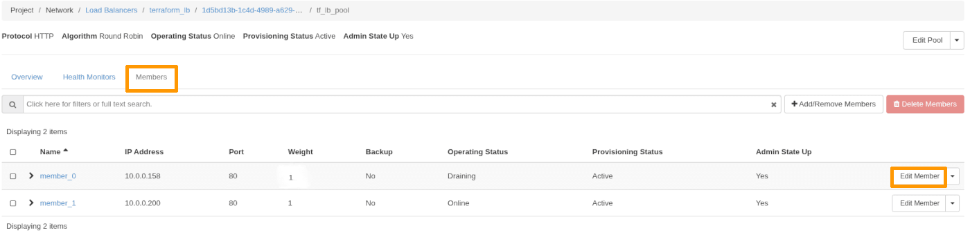

Étape 2 - Définir le poids d'un membre sur 0
API OVHcloud
CLI OpenStack
Horizon

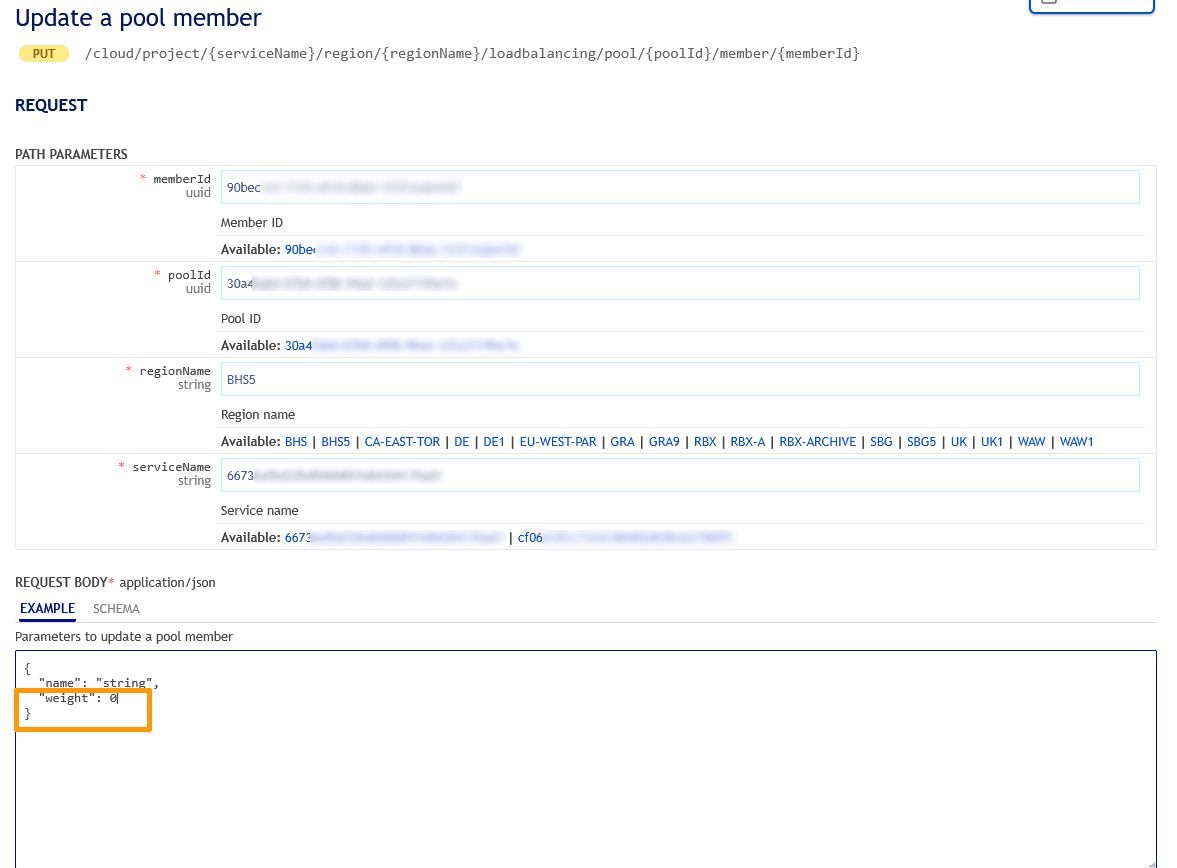

Ouvrez l’interface APIv6 d’OVHcloud en utilisant ce guide de premiers pas avec l’API OVHcloud.
Si l'identifiant du projet est inconnu, les appels d'API ci-dessous permettent de le récupérer.
Cet appel permet de récupérer la liste des projets:
GET/cloud/project
Cet appel identifie le projet via le champ « description ».
L'appel ci-dessous permet de récupérer l'identifiant du pool. Complétez les champs avec les informations précédemment obtenues :
  • serviceName : ID du projet Public Cloud sous la forme d'une chaîne de 32 caractères.
  • regionName : nom de votre région.
Vous pouvez laisser le champ « loadbalancerId » vide afin d'obtenir tous les pools créés dans la région spécifiée.
L'appel ci-dessous permet de récupérer l'identifiant du membre (member), complétez les champs avec les informations précédemment obtenues :
  • poolId : ID du pool sous la forme d'une chaîne de 32 caractères.
Vous pouvez mettre à jour un membre du pool avec l'appel API suivant :
Remplissez les champs avec les informations précédemment obtenues :
  • memberId : ID de membre sous forme de chaîne de 32 caractères.
  • weight : Définissez le poids sur 0.
Cliquez sur Execute.

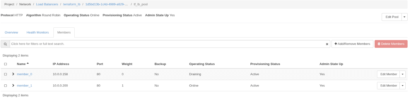

Étape 3 - Vérifier le statut du membre
Après avoir défini le poids du membre sur 0, son statut passe de ONLINE à DRAINING.
Il est important de noter que dans le système actuel, le membre restera dans l'état DRAINING même après que tout le trafic ait été vidé.
Cela peut être déroutant car certains utilisateurs s'attendent à un statut final de DRAINED une fois que tout le trafic a été redirigé. Cependant, le système ne passe pas automatiquement à DRAINED.
  • DRAINING signifie simplement que le membre ne reçoit plus de trafic, et non pas qu'il draine toujours activement le trafic.
  • L'état DRAINED n'est pas encore pris en charge par l'API OpenStack actuelle.
Si avoir un statut final DRAINED est critique pour vos opérations, il est recommandé de soumettre une demande de fonctionnalité à OVHcloud pour cette fonctionnalité lors d'une prochaine mise à jour. Cependant, cela ne sera possible qu'une fois cette fonctionnalité prise en charge par OpenStack.

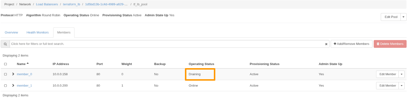

Étape 4 - Confirmer que le trafic est dirigé vers le membre actif
Le membre dont le poids est égal à 0 aura un état de fonctionnement (Operating Status) Draining. Exécutez à nouveau le script de test :
