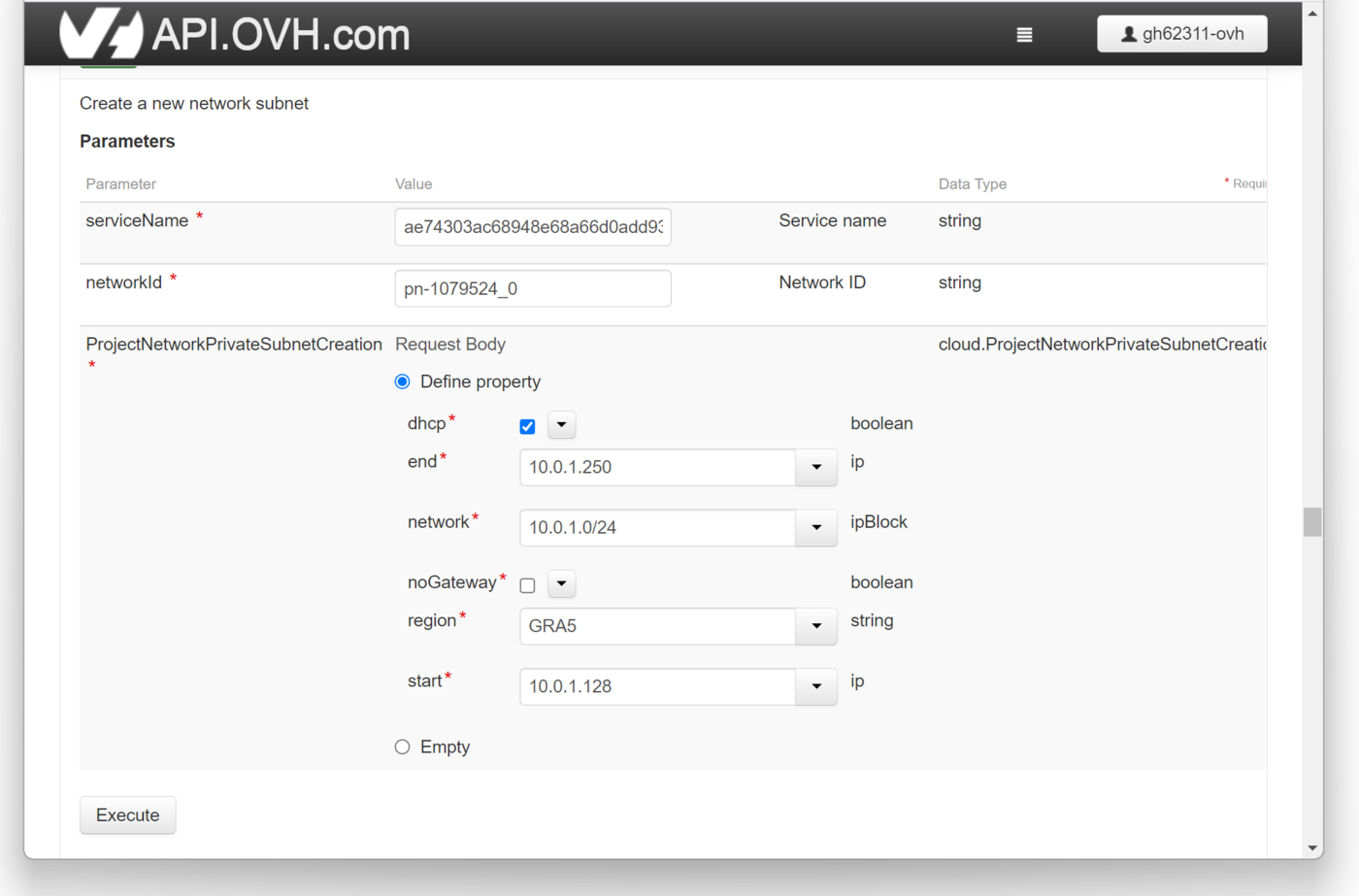

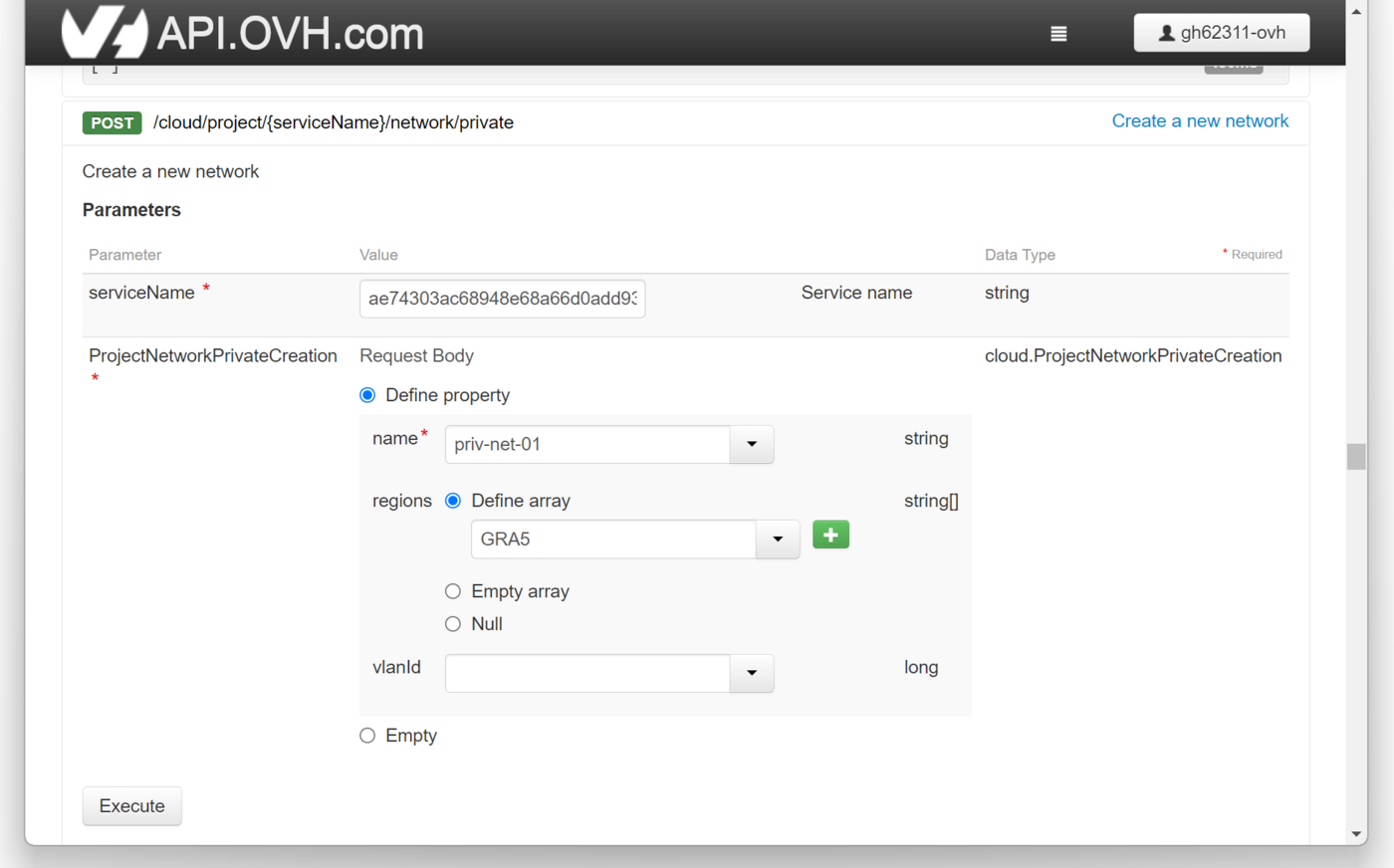

Nous devons d'abord configurer un réseau privé vRack pour notre Public Cloud. Pour cela, suivez le guide Configurer vRack pour Public Cloud. Une fois que vous avez créé un vRack et l'avez ajouté à un réseau privé, vous pouvez poursuivre.
Comme expliqué dans le guide Limites connues, les sous-réseaux suivants ne sont pas compatibles avec la fonctionnalité vRack et peuvent générer des comportements incohérents avec les réseaux overlay que nous utilisons :
10.2.0.0/16 # Subnet used by pods
10.3.0.0/16 # Subnet used by services
172.17.0.0/16 # Subnet used by the Docker daemon

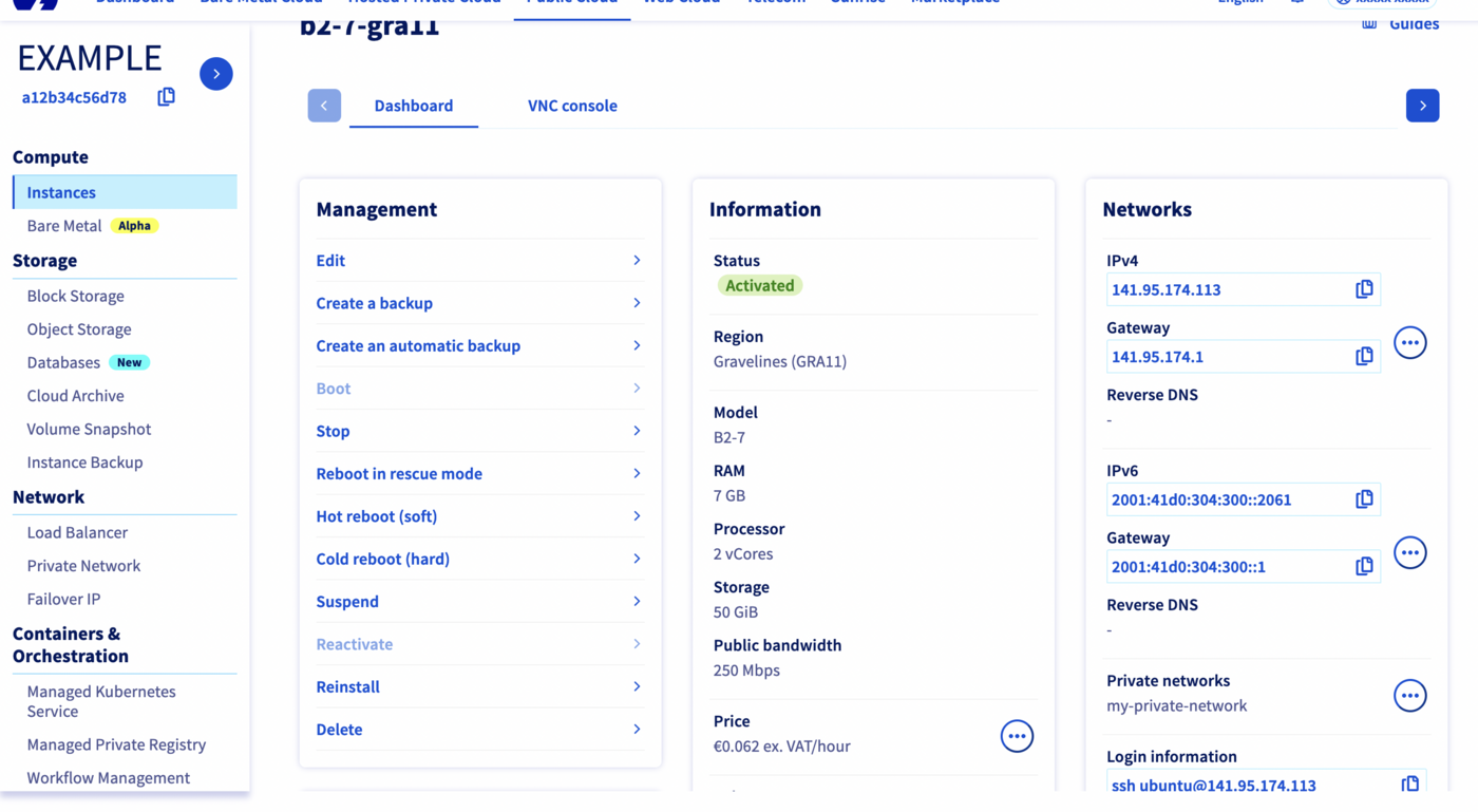

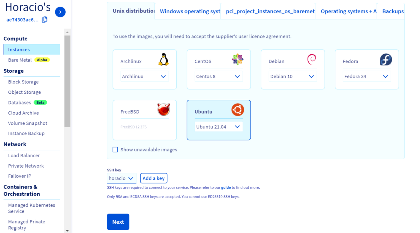

Nous pouvons maintenant créer une nouvelle instance Public Cloud au sein du vRack, en suivant le guide Intégrer une instance au vRack.
Nous allons créer une instance Ubuntu.

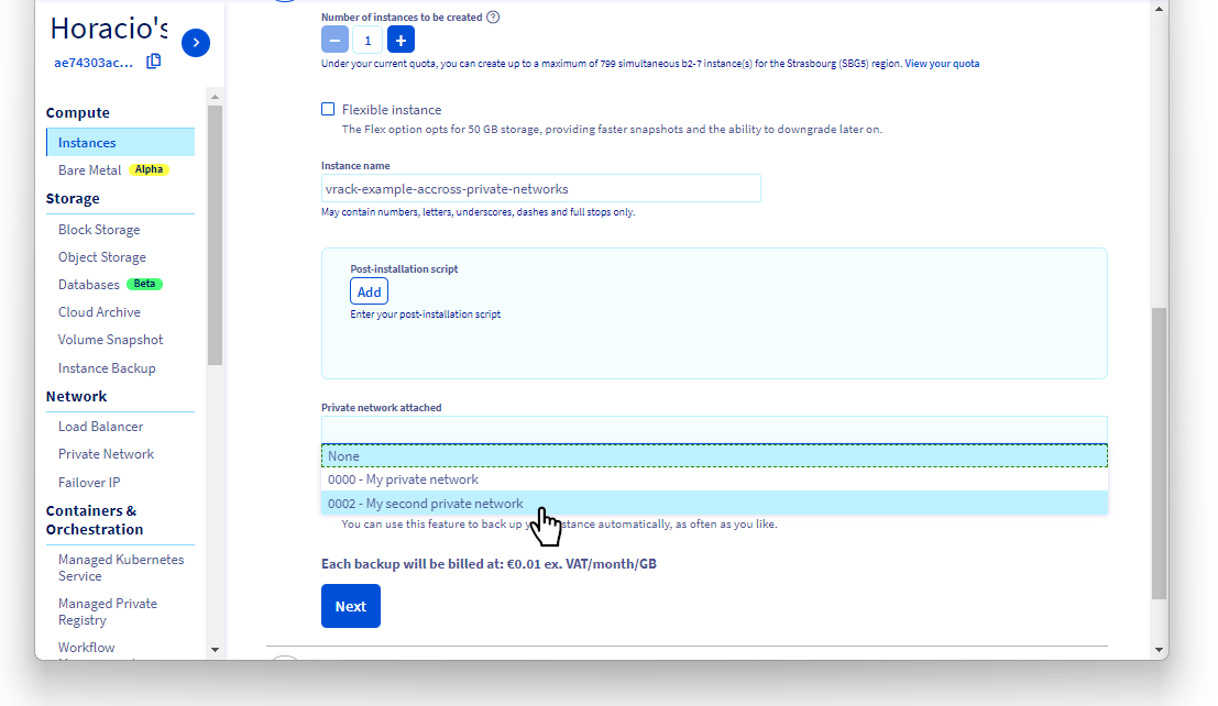

Dans la section Paramètres réseau de la page de création de l'instance, nous l'attachons au réseau privé créé précédemment.
Une fois l'instance créée, cliquez sur son nom : les informations de connexion sont affichées dans la carte Détails de connexion de son onglet Vue d'ensemble dans la console OVHcloud.
Si nous nous connectons à l'instance en SSH, nous pouvons constater qu'elle dispose de deux interfaces réseau : l'une attachée à l'adresse IP publique utilisée pour la connexion, l'autre attachée au réseau privé :

Notez l'adresse IP du réseau privé (dans notre exemple 10.0.64.51), car nous en aurons besoin pour configurer WordPress.

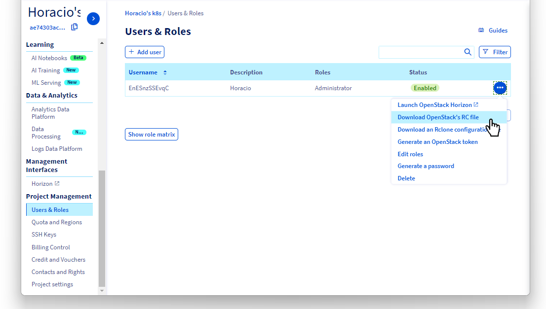

Accédez à votre cluster Kubernetes en cours d'exécution (vous devez au préalable avoir récupéré le fichier kubeconfig et configuré votre variable d'environnement KUBECONFIG) :
