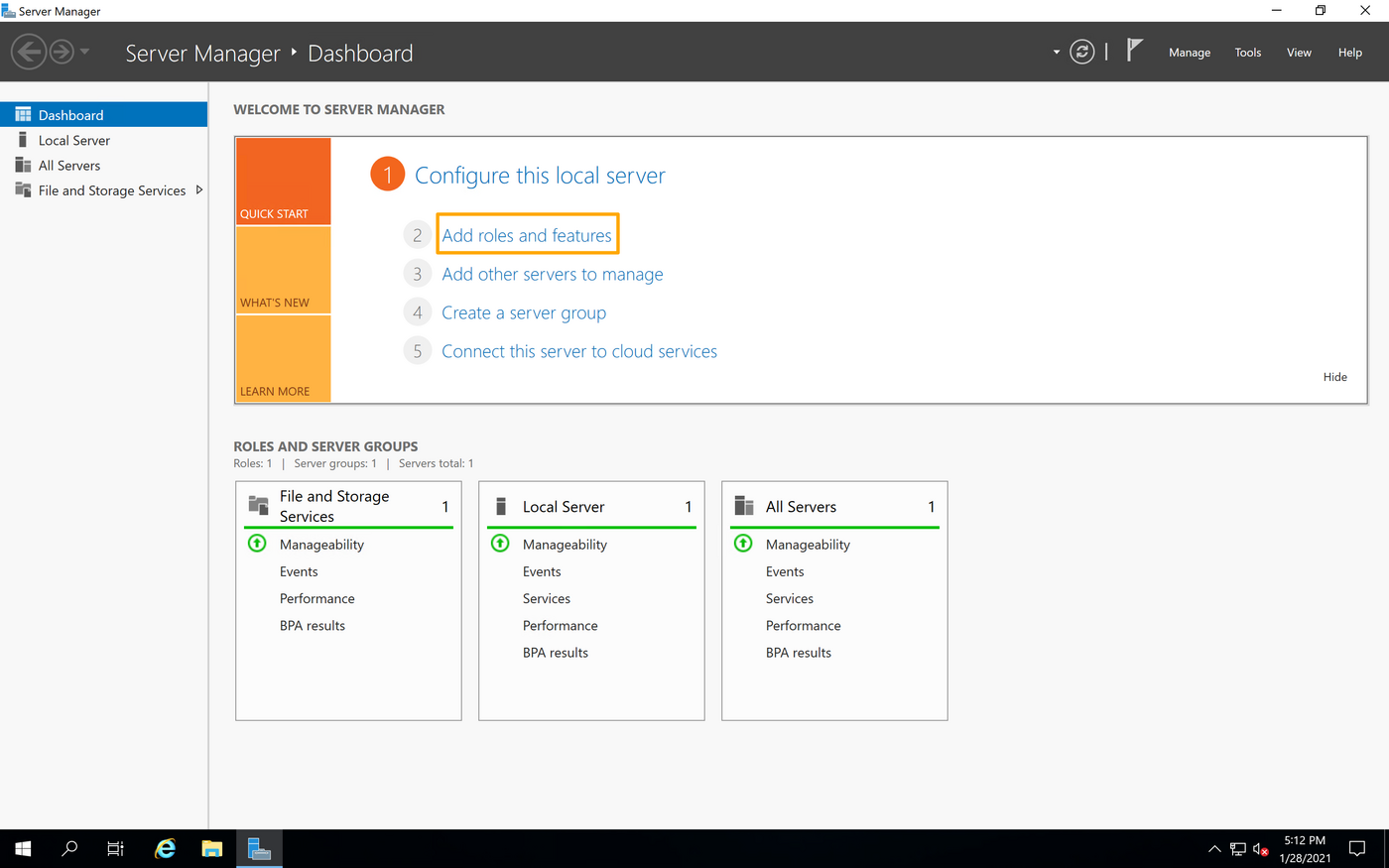

Dans le gestionnaire de serveurs, cliquez sur Add roles and features
Tableau de bord Server Manager avec lien Ajouter des rôles et fonctionnalités

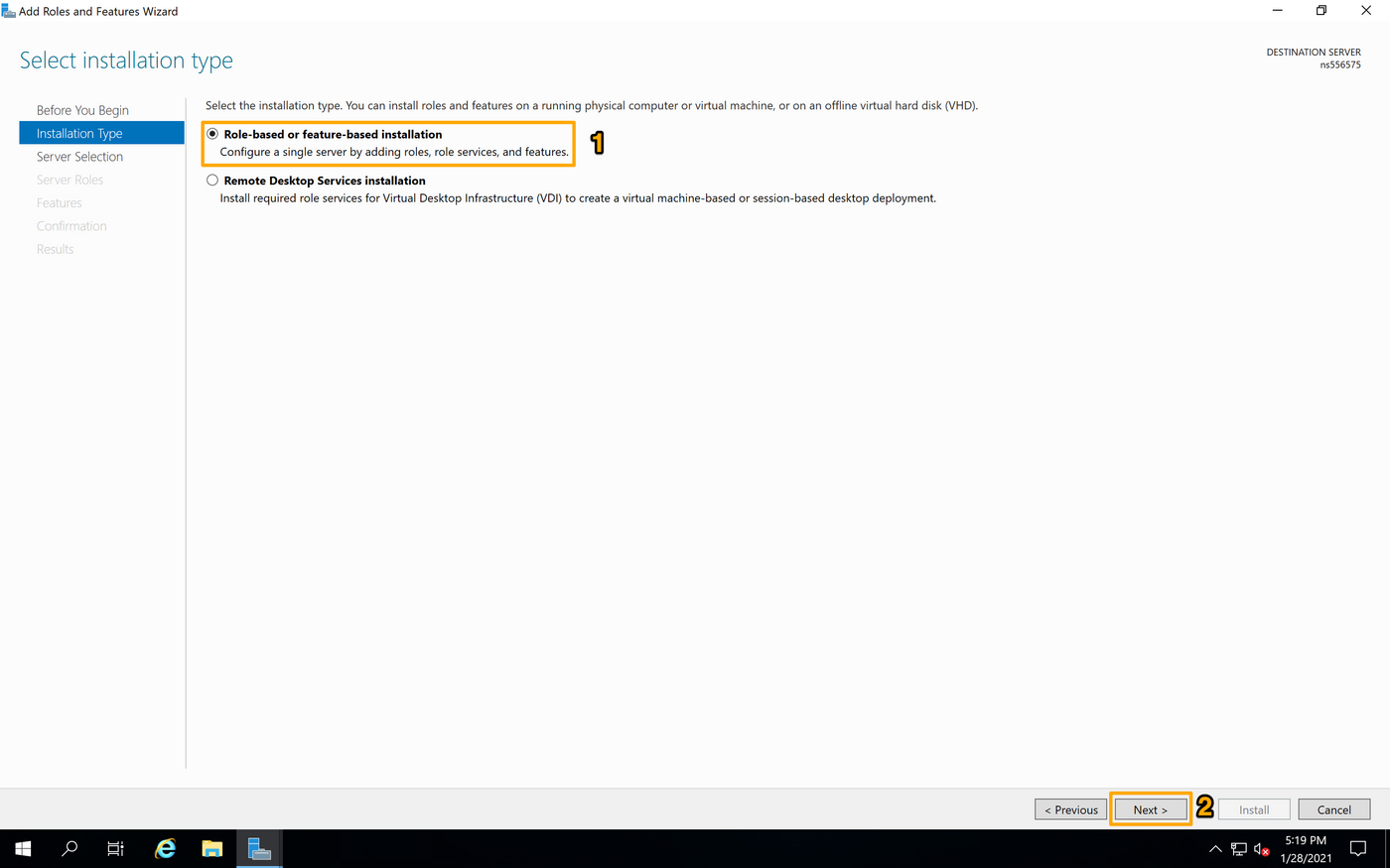

Vérifiez que l'option « Role-Based or feature-based installation » est sélectionnée, puis cliquez sur Next.
Sélection du type d'installation avec option basée sur les rôles

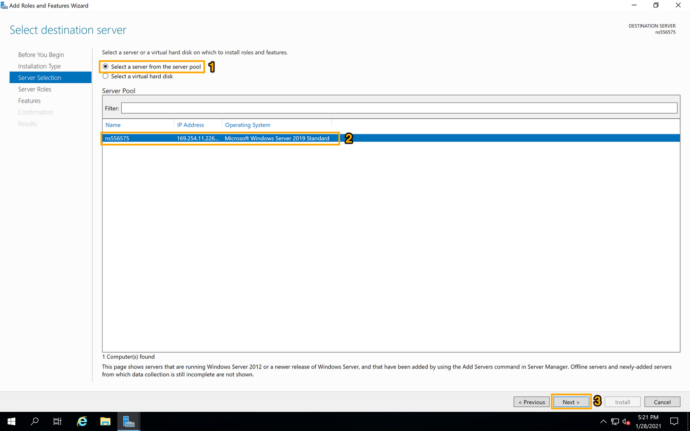

Vérifiez que l'option « Select a server from the server pool » est sélectionnée, ainsi que le serveur sur lequel vous travaillez dans la liste en dessous. Cliquez ensuite sur Next.
Sélection du pool de serveurs avec le serveur actuel mis en évidence

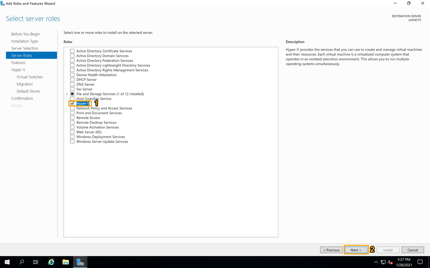

Dans la liste des roles, cochez « Hyper-V », puis cliquez sur Next.
Liste des rôles serveur avec case Hyper-V cochée

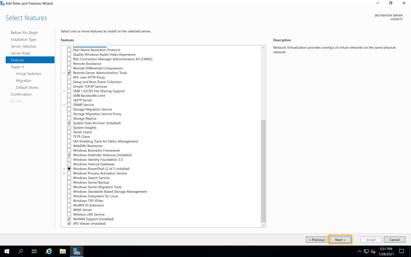

Sur la page suivante (« Features »), cliquez sur Next.
Page Fonctionnalites de l'assistant Ajout de rôles

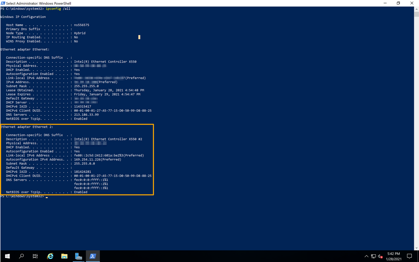

Identifiez la connexion réseau de votre serveur que vous souhaitez utiliser pour le switch virtuel.
Afin de l'identifiez, ouvrez une Command Prompt ou PowerShell et exécutez la commande ipconfig /all.
Notez que, dans notre exemple, Ethernet 2 est l'interface utilisée pour le vRack. Cependant, il est possible que la carte réseau vRack utilise une interface différente. Utilisez une interface qui ne possède pas l'adresse IP principale du serveur ou qui utilise une adresse IP auto-attribuée (169.254.x.x).
Sortie ipconfig montrant l'interface vRack avec IP auto-attribuée

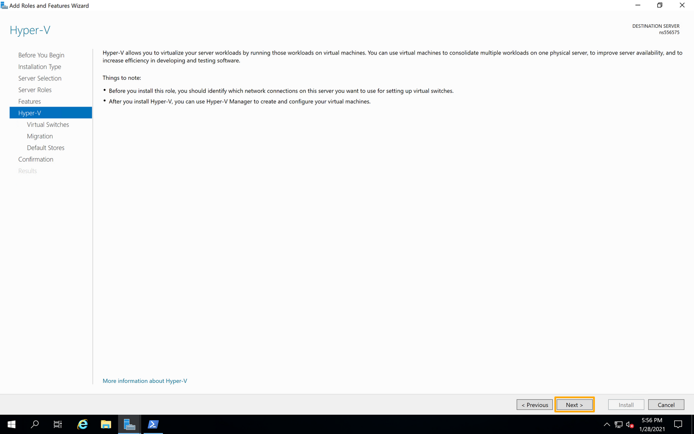

Une fois ces informations disponibles, revenez sur la fenêtre Add Roles and Features Wizard et cliquez sur Next.
Page de création du commutateur virtuel Hyper-V dans l'assistant

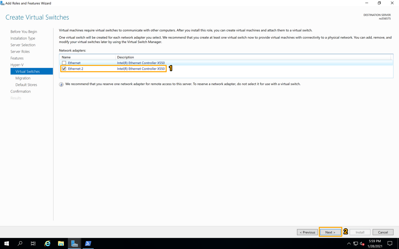

Sélectionnez l'adaptateur pour le vRack que vous avez identifié dans le Command Prompt ou PowerShell, puis cliquez sur Next.
Sélection de la carte réseau vRack pour le commutateur virtuel

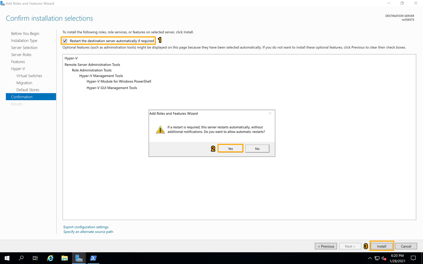

Une fois que vous avez atteint la page de confirmation, cochez la case « Restart the destination server automatically if required », cliquez sur Yes, puis sur Install.
Page de confirmation avec option de redemarrage automatique et bouton Installer
Hyper-V va maintenant s'installer et le serveur devrait redémarrer.

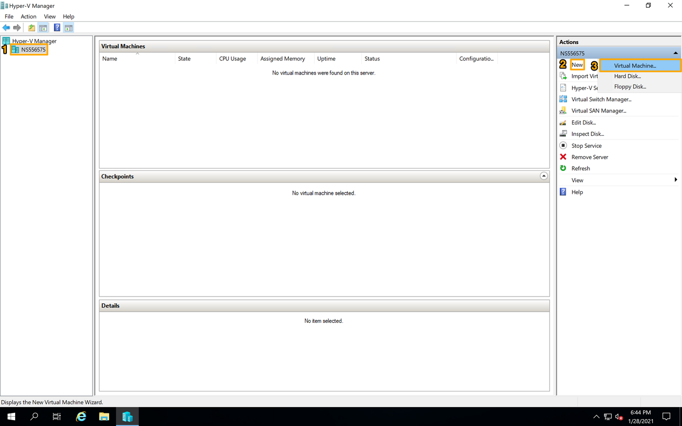

Sélectionnez votre serveur sur la gauche, cliquez sur New et sélectionnez « Virtual Machine ».
Gestionnaire Hyper-V avec option Nouvelle machine virtuelle

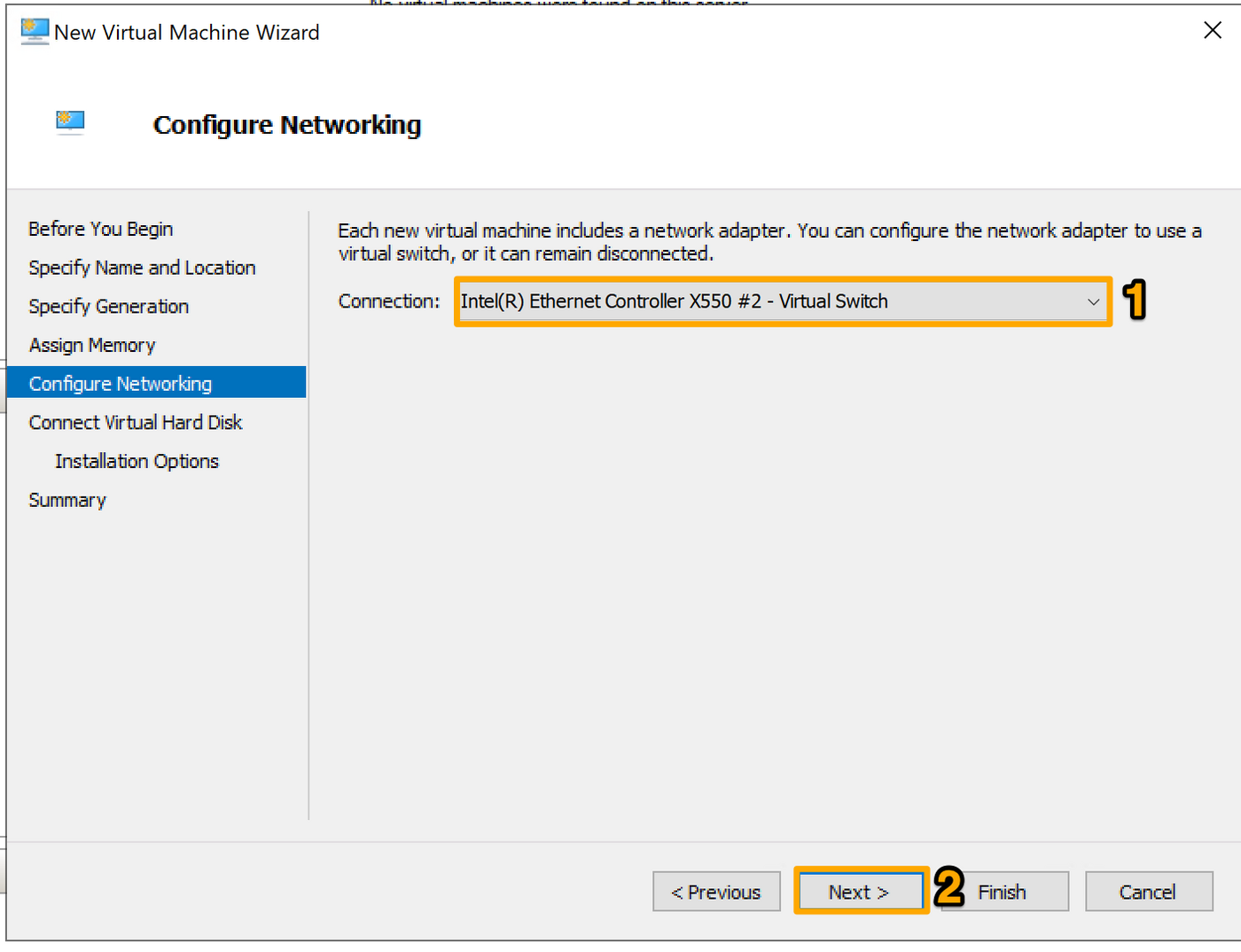

Dans « New Virtual Machine Wizard », configurez la machine virtuelle comme vous le souhaitez. Lorsque vous accéderez à l'étape « Configure Networking », veillez à sélectionner le switch virtuel. Une fois celui-ci sélectionné, cliquez sur Next pour continuer.
Étape de configuration réseau avec commutateur virtuel sélectionné

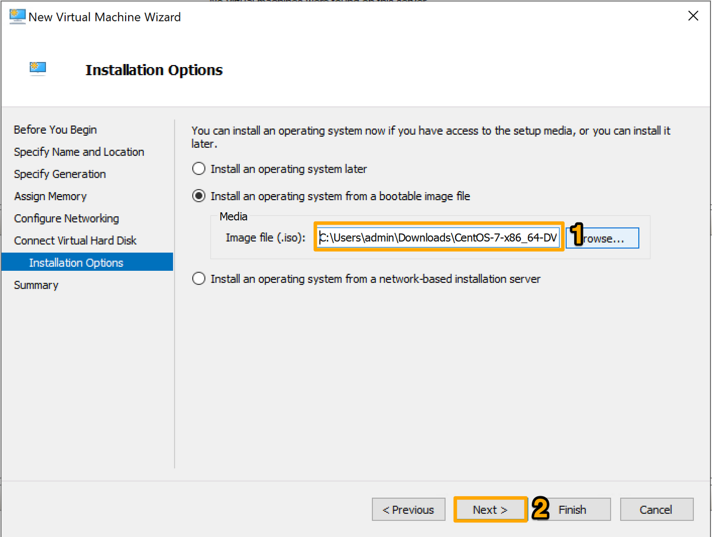

Une fois que vous avez atteint la section « Installation Options », veillez à ajouter l'image ISO pour le système d'exploitation que vous allez installer. Cliquez sur Next pour continuer.
Options d'installation avec fichier ISO du système sélectionné

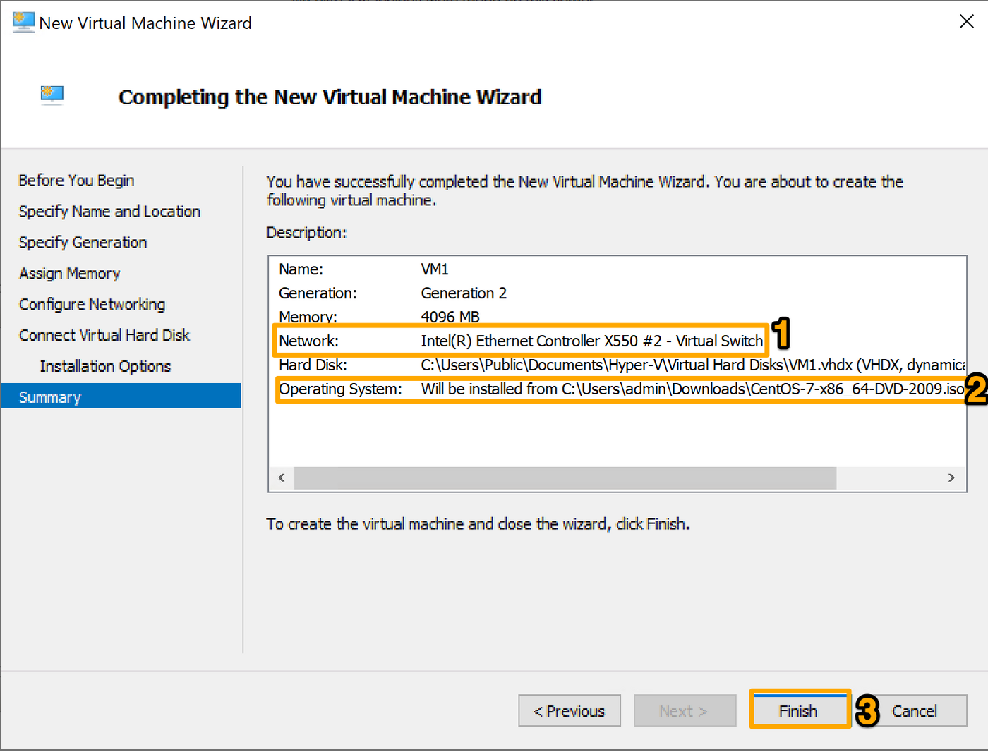

Lorsque vous accédez à la page « Summary », vérifiez que les paramètres du switch virtuel et du système d'exploitation sont corrects, puis cliquez sur Finish.
Resume de création de la VM avec paramètres réseau et système

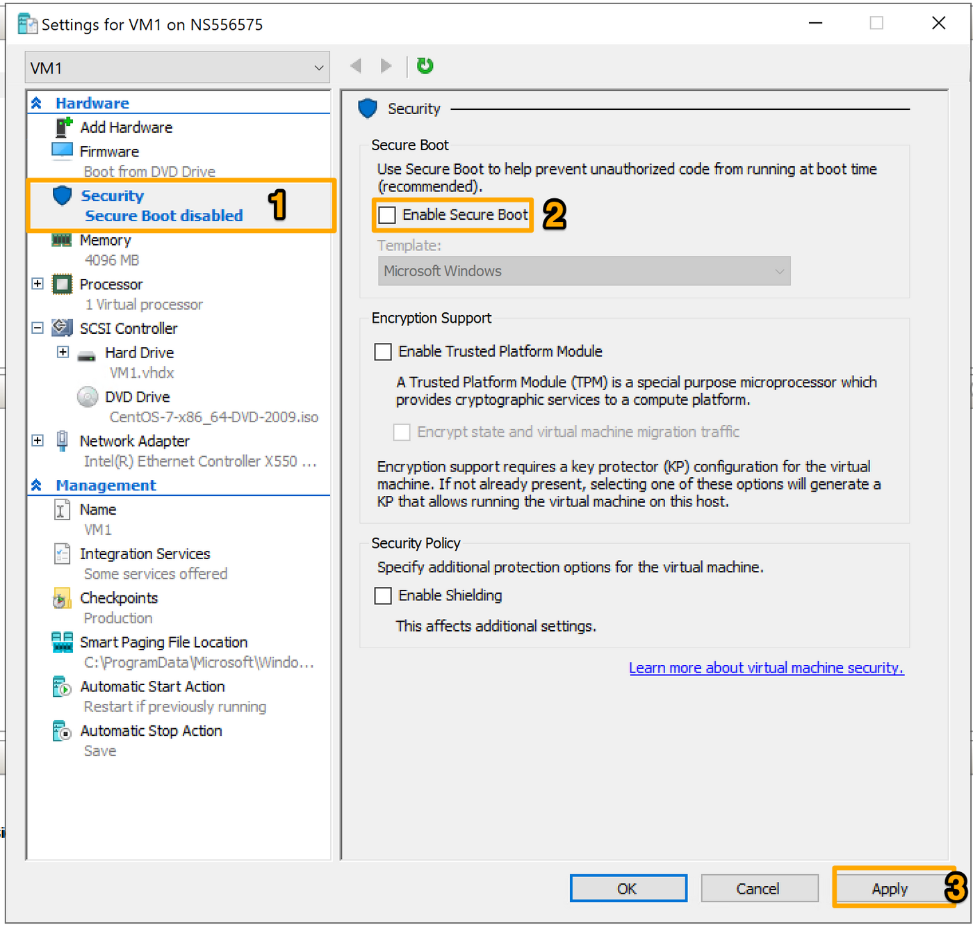

Démarrez la machine virtuelle. L'installation du système d'exploitation doit se lancer automatiquement. Si ce n'est pas le cas, le message d'erreur suivant s'affiche :
« The unsigned image's hash is not allowed (DB) »
Dans ce cas, vous devez désactiver le « Secure Boot ».

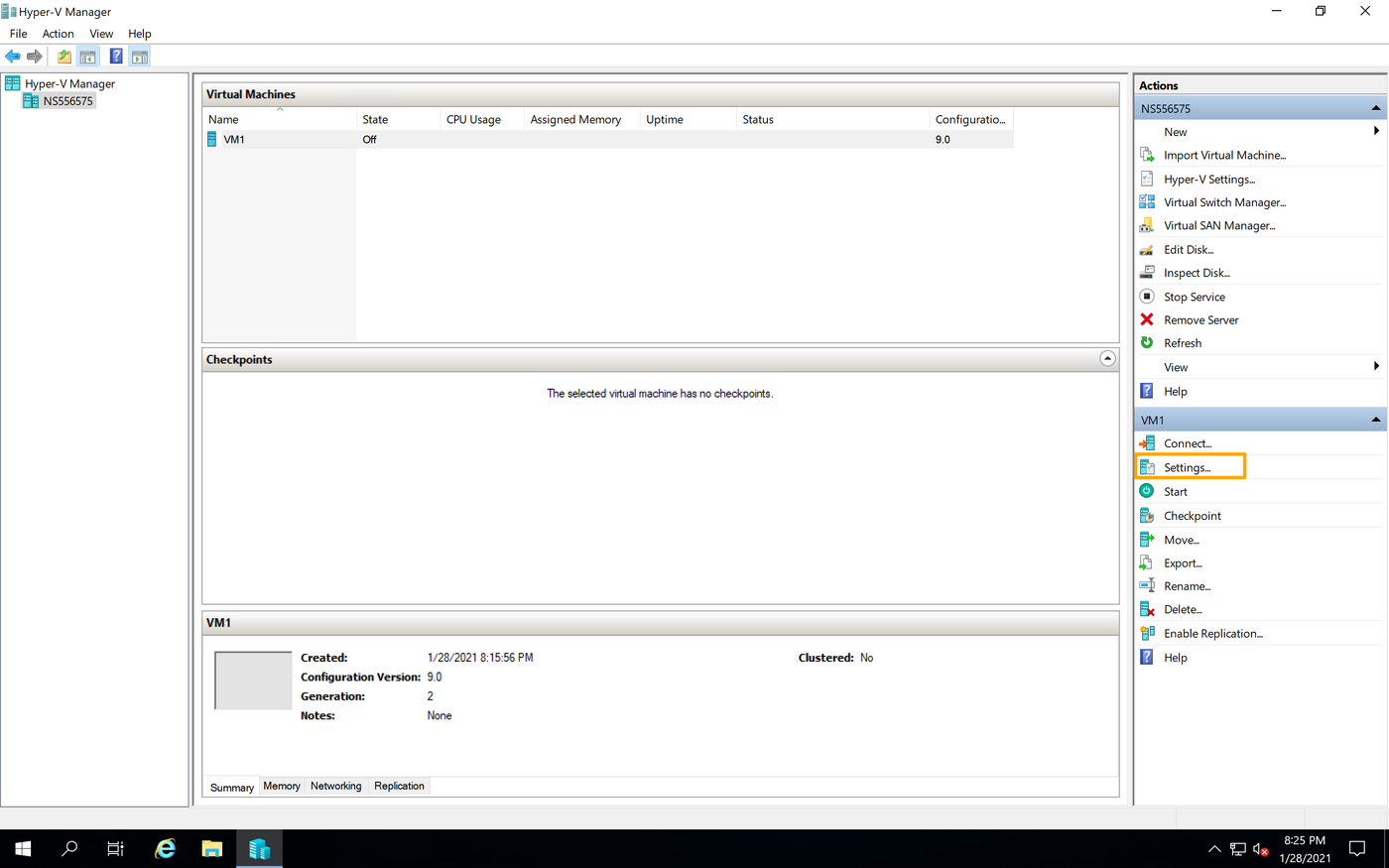

Éteignez la machine virtuelle, puis cliquez sur Settings.
Dialogue des paramètres de la VM dans le Gestionnaire Hyper-V
Cliquez sur Security, désélectionnez « Enable Secure Boot », puis cliquez sur Apply.
Paramètres de sécurité avec Secure Boot desactive
Une fois terminé, redémarrez la machine virtuelle.

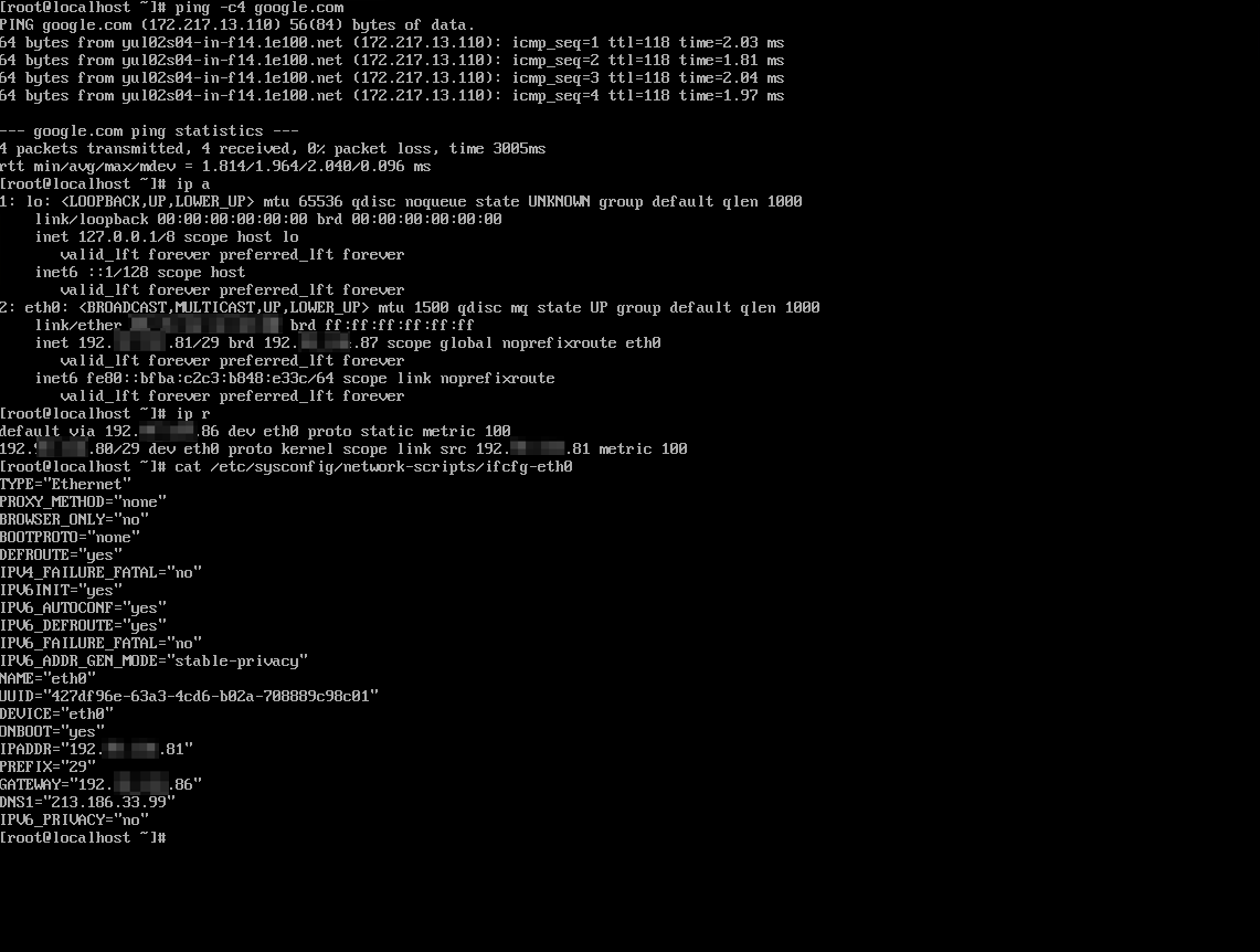

Nous allons utiliser 192.xxx.xxx.81 dans notre exemple. La configuration doit se présenter comme ceci :
Address: 192.168.xxx.81
Subnet Mask: 255.255.255.248
Gateway: 192.xxx.xxx.86
DNS: 213.186.33.99 (Vous pouvez mettre un autre DNS si vous le souhaitez)
Une fois le système d'exploitation installé. Il devrait déjà être connecté.
L'exemple ci-dessous montre comment le fichier ifcfg-eth0 doit apparaître.
Fichier ifcfg-eth0 CentOS avec configuration IP statique pour le vRack
