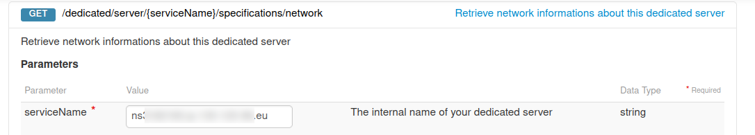

Utilisez l'appel API suivant :
Saisissez le nom de votre serveur dans le champ serviceName, puis cliquez sur Execute.

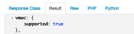

Vous obtenez alors une liste avec une entrée « vmac / supported » qui sera à « true » ou « false » (valeur booléenne).
Interprétation du résultat
  • false : vous ne pouvez pas utiliser les fonctionnalités liées aux MAC virtuelles sur ce serveur.
  • true : vous pouvez utiliser les fonctionnalités liées aux MAC virtuelles sur ce serveur.
