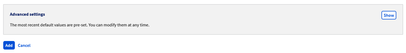

Depuis l'espace client OVHcloud
La configuration des sondes se fait lors de l'ajout ou de la modification d'une ferme de serveurs, dans les paramètres avancés.
Paramètres avancés d'une ferme

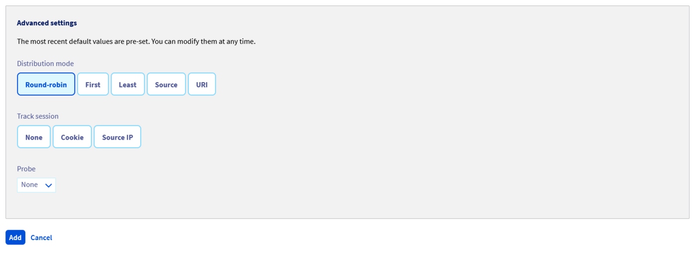

Vous avez alors accès à la configuration du type de sonde.
Paramètres d'une sonde

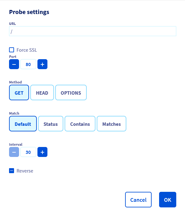

Si le type de sonde sélectionné le permet, vous pouvez configurer les paramètres avancés spécifiques à cette sonde.
Paramètres avancés d'une sonde
Une nouvelle fenêtre de configuration apparaît avec les paramètres de la sonde.
