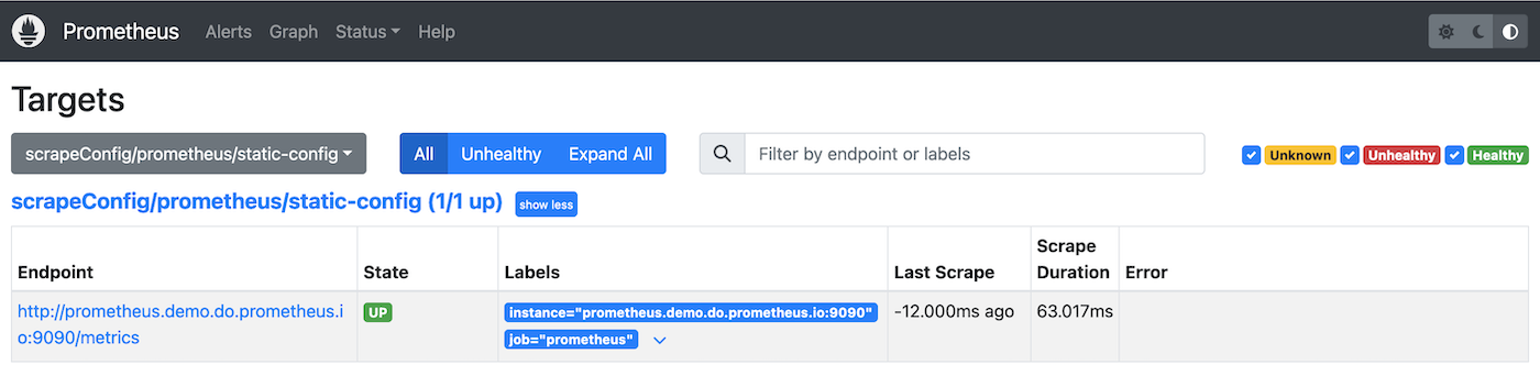

Générer la configuration pour un exporter statique
Supposons que vous souhaitiez scraper l'exporter suivant : prometheus.demo.do.prometheus.io:9090.
Créez un fichier nommé static.yaml avec le contenu suivant :
apiVersion: monitoring.coreos.com/v1alpha1
kind: ScrapeConfig
metadata:
    namespace: prometheus
    labels:
        release: `<release_name>`
spec:
    staticConfigs:
        - labels:
              job: prometheus
          targets:
              - prometheus.demo.do.prometheus.io:9090
Appliquez cette ressource personnalisée (CR) avec la commande suivante :
$ kubectl apply -f static.yaml
scrapeconfig.monitoring.coreos.com/static-config created
$ kubectl get -A scrapeconfig -n prometheus
NAMESPACE    NAME            AGE
prometheus   static-config   7m51s
Le rechargement automatique de la configuration Prometheus peut prendre quelques minutes.
Après quelques minutes, en vérifiant l'interface HTTP des cibles Prometheus, vous devriez pouvoir observer quelque chose comme ceci dans l'interface utilisateur (UI) de Prometheus :
Cible statique Prometheus

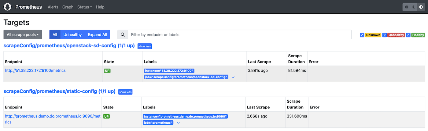

Générer la configuration pour OpenStack

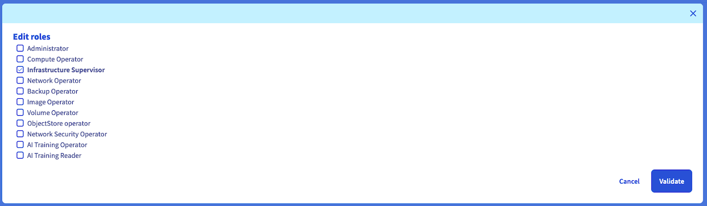

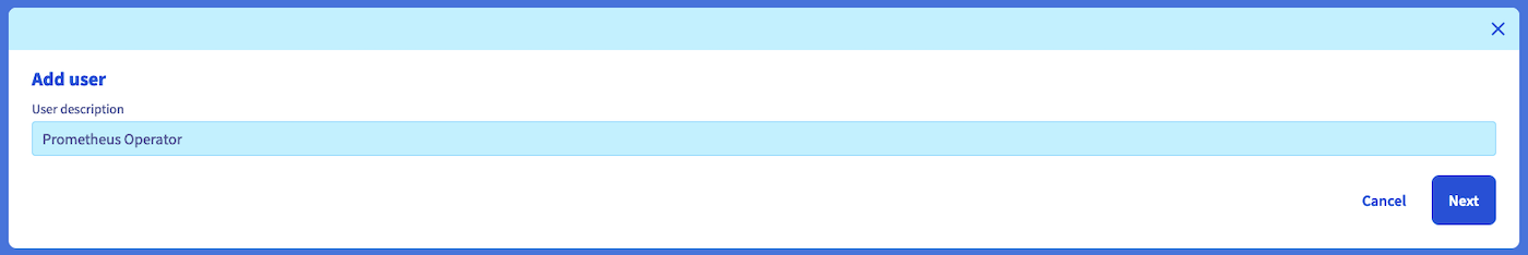

Créez un utilisateur dédié dans votre projet Public Cloud avec le rôle Infrastructure Supervisor (consultez le guide Gestion des utilisateurs OpenStack).

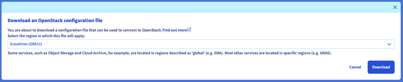

Récupérez les informations de votre utilisateur OpenStack depuis l'outil en ligne de commande (consultez le guide Configurer les variables d'environnement OpenStack) pour la région que vous souhaitez scraper.
Cet exemple utilise la région GRA11.
Téléchargez le fichier OpenRC de l'utilisateur comme indiqué dans le guide cité ci-dessus, en choisissant la région que vous souhaitez scraper (cet exemple utilise la région GRA11).
$ source openrc.sh

L'id est utilisé comme userid dans le openstack_sd_config.
Créez un fichier nommé openstack.yaml avec le contenu suivant :
kind: ScrapeConfig
metadata:
    labels:
spec:
    openstackSDConfigs:
        - role: instance
          # specify the Public Cloud region to scrape
          region: "GRA11"
          identityEndpoint: "https://auth.cloud.ovh.net/v3"
          # userid can be found using the previously exposed command
          userid: "`<user_id>`"
          # password is exposed at user creation and can be reset from the OVHcloud Manager
          password:
              key: password
    relabelings:
        # This section is used to keep only IPv4 IPs to avoid double scrape with IPv6
        - sourceLabels: [__address__]
          action: keep
          regex: ^((25[0-5]|(2[0-4]|1\d|[1-9]|)\d)\.?\b){4}:\d{1,5}$
        # This section is to force the listen port of the exporter to 9100
          action: replace
          regex: "(.*)((?::))(?:[0-9]+)$"
          replacement: $1:9100
          targetLabel: __address__
Pour plus d'informations, consultez la documentation officielle de Prometheus.
Appliquez cette CR avec la commande suivante :
$ kubectl apply -f openstack.yaml
scrapeconfig.monitoring.coreos.com/openstack-sd-config created
NAMESPACE    NAME                  AGE
prometheus   openstack-sd-config   20s
prometheus   static-config         8m7s
Après quelques minutes, en vérifiant l'interface HTTP des cibles Prometheus, vous devriez pouvoir observer quelque chose comme ceci dans l'UI de Prometheus :
Cibles OpenStack Prometheus

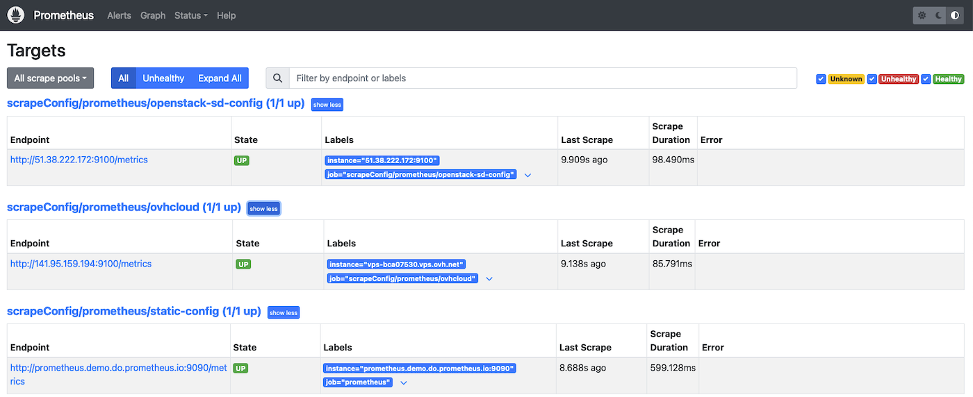

Générer la configuration pour les VPS OVHcloud

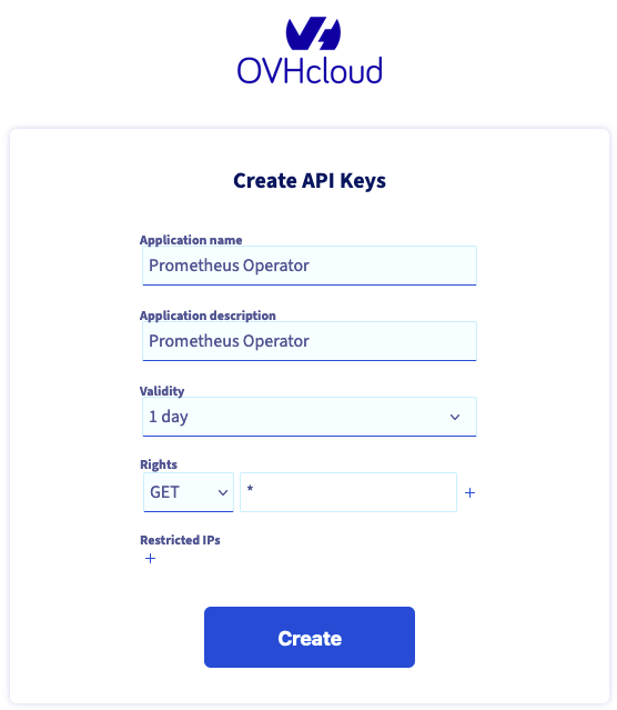

Créez des identifiants de script dédiés (comme décrit ici). Suivez notre tutoriel Premiers pas avec les API OVHcloud pour les générer via la , puis notez l'Application Key, l'Application Secret et la Consumer Key : vous en aurez besoin à l'étape suivante.
Information importante :
Ce sujet n'est pas couvert par ce tutoriel, mais vous devez restreindre les routes API auxquelles le token a accès.
Créez un fichier nommé ovhcloud_api_credentials.yaml contenant vos secrets API :
apiVersion: v1
kind: Secret
metadata:
type: Opaque
stringData:
    consumerKey: xxxxxxxxxxxxxxxxxxxxxxxxx
    applicationSecret: xxxxxxxxxxxxxxxxxxxxxxxxxx
Appliquez ce secret à votre namespace Prometheus dans votre cluster Kubernetes avec la commande suivante :
kubectl apply -f ovhcloud_api_credentials.yaml -n prometheus
Créez un fichier nommé ovhcloud.yaml avec le contenu suivant :
kind: ScrapeConfig
metadata:
    labels:
spec:
    ovhcloudSDConfigs:
        - applicationKey: "xxxxxxxxxxxxxxxx"
          applicationSecret:
              key: applicationSecret
          consumerKey:
              key: consumerKey
          service: "VPS"
          endpoint: "ovh-eu"
    relabelings:
          action: replace
          regex: ([^:]+)(?::\d+)?
$ kubectl apply -f ovhcloud.yaml
scrapeconfig.monitoring.coreos.com/ovhcloud created
NAMESPACE    NAME                  AGE
prometheus   openstack-sd-config   6m44s
prometheus   ovhcloud              14s
prometheus   static-config         14m
Cibles OVHcloud Prometheus
