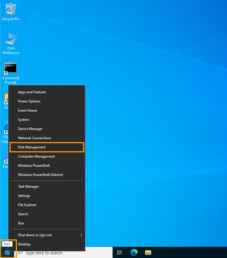

1. Accéder à la gestion des disques
Faites un clic droit sur le menu Démarrer et selectionnez Disk Management.
disk_manager_menu

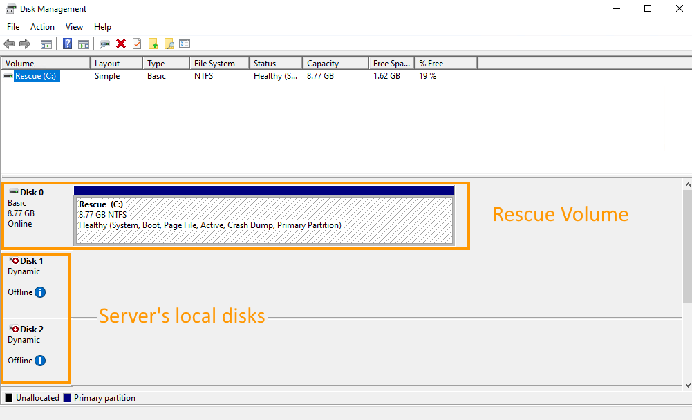

Vous pouvez désormais visualiser les disques et volumes du serveur.
disk_manager_window
Le disque contenant Windows sur votre serveur est probablement le disk 1, vous devez donc l'importer pour pouvoir y accéder.
Notez que si votre serveur comporte plusieurs groupes de disques, le numéro de disque contenant Windows peut être différent et vous pourriez avoir à importer plusieurs disques avant de trouver celui-ci.
Vous devez également importer le deuxième disque pour importer correctement le volume de RAID logiciel.

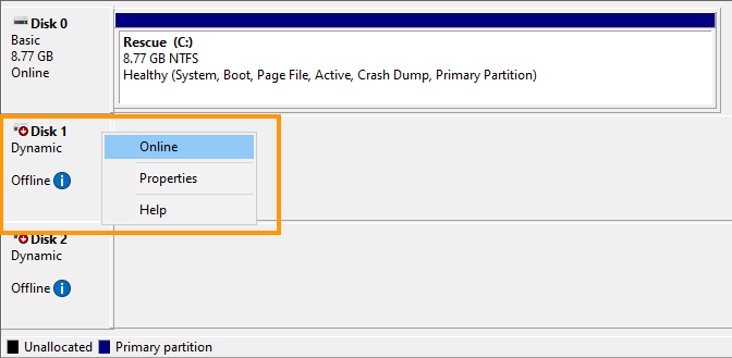

2. Importer les disques

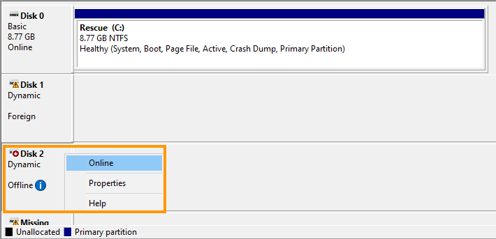

Faites un clic droit sur Disk 1 et sélectionnez Online.
disk_import_disk1
Faites la même chose avec le deuxième disque (Disk 2) pour importer correctement le volume de RAID logiciel.
Faites un clic droit sur Disk 2 et sélectionnezOnline.
disk_import_disk2

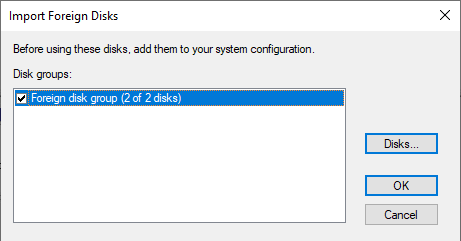

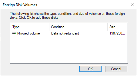

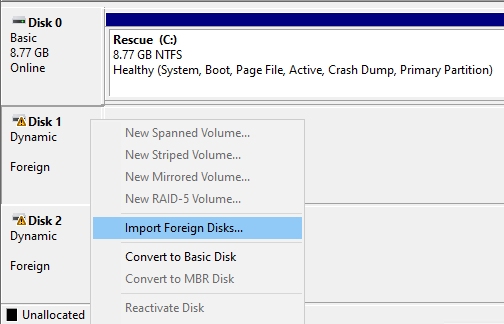

Les disques sont maintenant vus comme « Dynamic » et « Foreign ».
Faites un clic droit sur Disk 1 et sélectionnez Import Foreign Disks.
disk_import_menu
Cliquez deux fois sur OK.
disk_import1 disk_import2

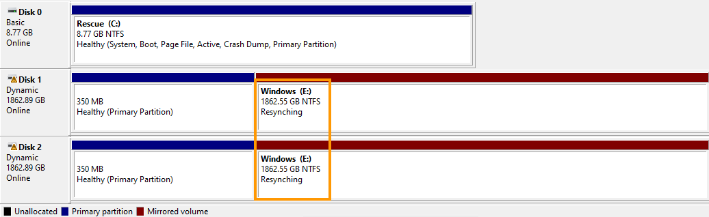

Le disque local est désormais accessible et le disque Windows correpsond au volume "(E:)" (qui s'étale sur deux disques configurés en RAID logiciel de type Mirrored volume).
disk_import_sync
Dans cet exemple, l'état du volume est "Resynching" car le serveur a été brutalement redémarré en mode rescue. C'est un état normal qui n'est pas causé par le rescue en lui-même.
Cela n'affectera pas les données du volume et la resynchronisation continuera une fois le serveur redémarré sur son système installé.
Vous devez utiliser le chemin vers votre dossier local Windows (ici c'est E:\Windows) quand vous naviguerez pour trouver le fichier de configuration SAM dans la section suivante.

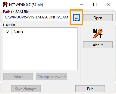

Sur cette interface, vous pouvez manipuler le fichier SAM afin d'effacer le mot de passe de l'utilisateur admin.

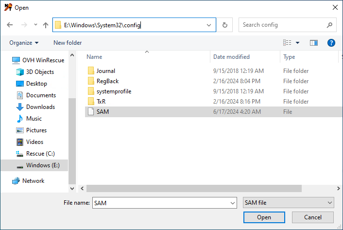

Vous devez naviguer dans le dossier local Windows pour y trouver le fichier SAM de votre système.
Cliquez sur le bouton ... pour naviguer dans le lecteur où se trouve le dossier local Windows.
Généralement, c'est le lecteur Windows (E:\)
ntpwedit1
Naviguez jusqu'à E:\WINDOWS\SYSTEM32\CONFIG\.
Sélectionnez et ouvrez le fichier SAM pour voir les comptes utilisateurs en sélectionnant Open.
ntpwedit_sam

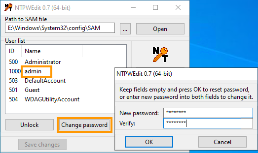

Sélectionnez le compte utilisateur « admin » puis cliquez sur Change password.
ntpwedit2
Dans la fenêtre qui apparaît, tapez votre nouveau mot de passe dans les deux champs et cliquez sur OK.
Le nouveau mot de passe sera accepté sans vérification de sa complexité.
Gardez à l'esprit que ce mot de passe permettra de se connecter à distance sur le serveur, une fois redémarré sur son système d'exploitation.
Terminez en cliquant sur Save changes puis sur Exit.
