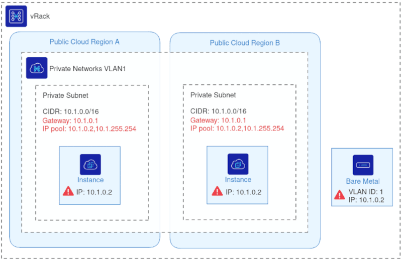

Pour illustrer ce problème, le diagramme suivant montre un exemple de ce qu'il faut éviter :
image problématique
Dans cet exemple, deux instances Public Cloud situées dans des régions différentes et un serveur Bare Metal partagent le même ID VLAN et la même adresse IP leur a été attribuée.
Lorsque plusieurs machines partagent la même IP sur le même VLAN, le réseau devient instable. Les paquets ne peuvent pas déterminer de manière fiable vers quelle machine ils doivent aller. Par exemple, tout trafic envoyé à 10.1.0.2 peut atterrir sur un hôte imprévisible, entraînant une connectivité irrégulière, des erreurs de routage et une interruption de service.
Ce problème devient plus grave lorsque les environnements s'étendent à travers plusieurs régions ou produits. Par conséquent, une approche structurée de l'allocation d'IP, telle que la division du sous-réseau en pools dédiés par région, est essentielle pour maintenir un réseau vRack stable, prévisible et sans conflit.

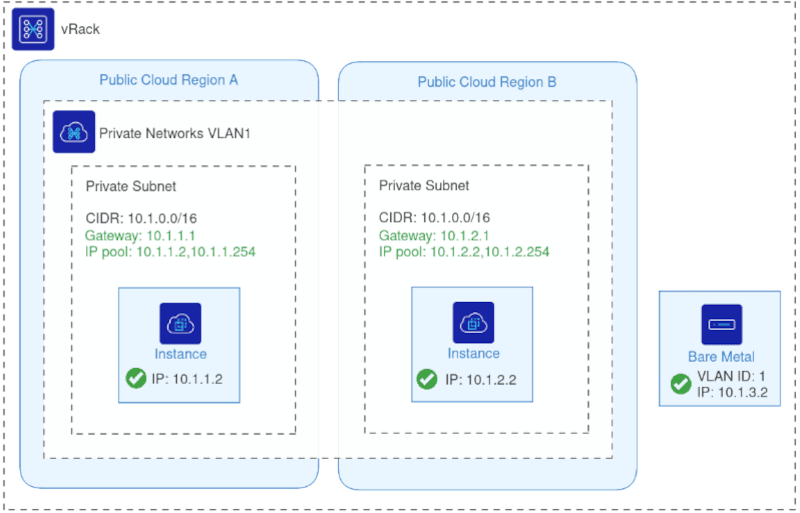

Pour éviter les conflits d'IP et assurer une communication stable à travers un réseau vRack étiré, chaque région Public Cloud doit utiliser un pool d'IP dédié au sein du même sous-réseau privé. En segmentant le sous-réseau en plages d'allocation non chevauchantes, OVHcloud garantit que les services DHCP OpenStack dans différentes régions n'attribuent jamais des adresses IP en double, même lorsque tous les réseaux partagent le même VLAN ID.
Le diagramme ci-dessous illustre la configuration corrigée :
image solution
Chaque région utilise le même VLAN ID mais tire les IPs d'une plage d'allocation distincte au sein du sous-réseau partagé, éliminant ainsi tout risque de chevauchement.
Avec cette approche :
  • Toutes les régions restent parties intégrantes du même réseau privé L2 via le vRack.
  • Le DHCP continue à fonctionner normalement dans chaque région, car OpenStack attribue des IPs uniquement depuis sa plage désignée.
  • D'autres produits OVHcloud (tels que Bare Metal, Serveurs Dédiés ou Private Cloud) peuvent rejoindre le même VLAN sans créer de conflits d'adresses.
  • Les charges de travail multi-régions, les migrations et les déploiements hybrides fonctionnent de manière fiable sur un réseau privé unifié.
Cette solution préserve la flexibilité d'un seul VLAN étiré tout en imposant une gestion d'IP prévisible et sans conflit. Ce guide explique comment configurer ce déploiement en utilisant la console OVHcloud, Horizon, Terraform ou l'OpenStack CLI.

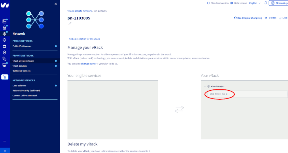

Ajoutez le projet Public Cloud à un vRack. Dans la console OVHcloud, ouvrez Bare Metal Cloud, cliquez sur vRack sous Réseau dans le menu de gauche, puis sur le nom de votre vRack. Dans l'onglet Services rattachés, vérifiez que votre projet Public Cloud est listé. Si ce n'est pas le cas, cliquez sur Attacher un service et rattachez-le (voir l'étape 1 du guide vRack).

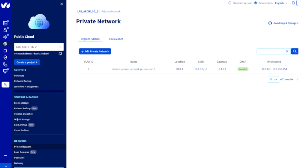

1. Créez des réseaux privés dans chaque région
Créez un réseau privé dans chaque région souhaitée en utilisant le même VLAN ID.
Dans votre projet Public Cloud, cliquez sur Private Network sous Réseau dans le menu de gauche, puis sur Créer un réseau privé. Cochez Définir un ID de VLAN et saisissez le même ID de VLAN dans chaque région (voir le guide vRack).
Note : À ce stade, l'utilisation du même VLAN ID à travers les régions sans pools d'IP distincts est exactement ce qu'il faut éviter.

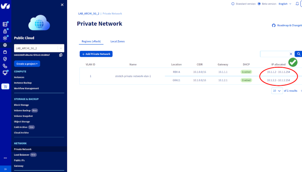

2. Configurez les sous-réseaux et les pools d'IP

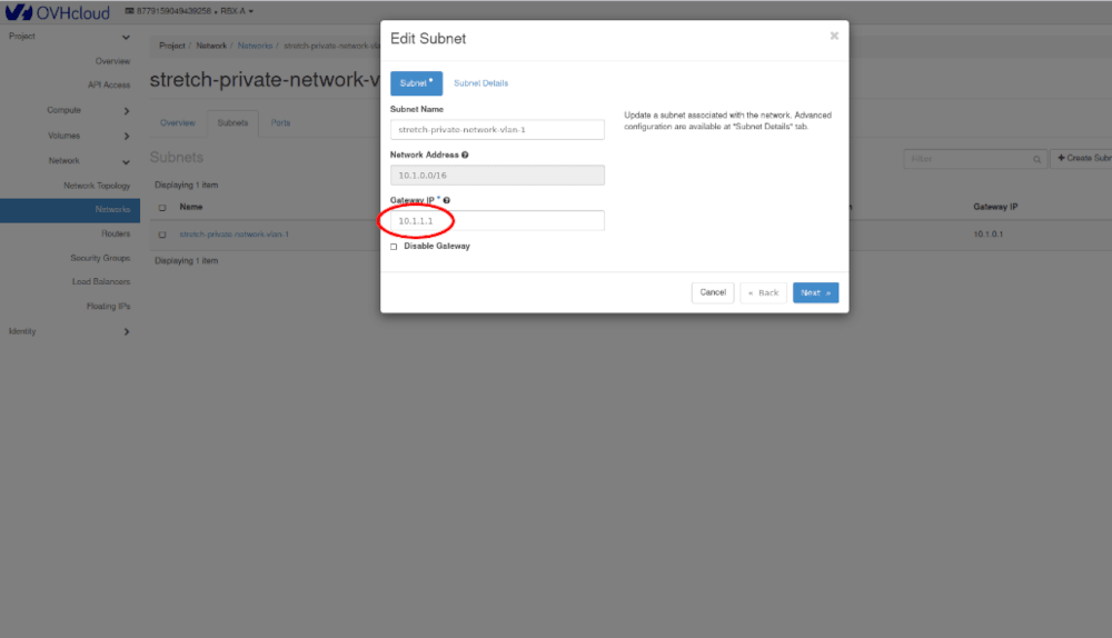

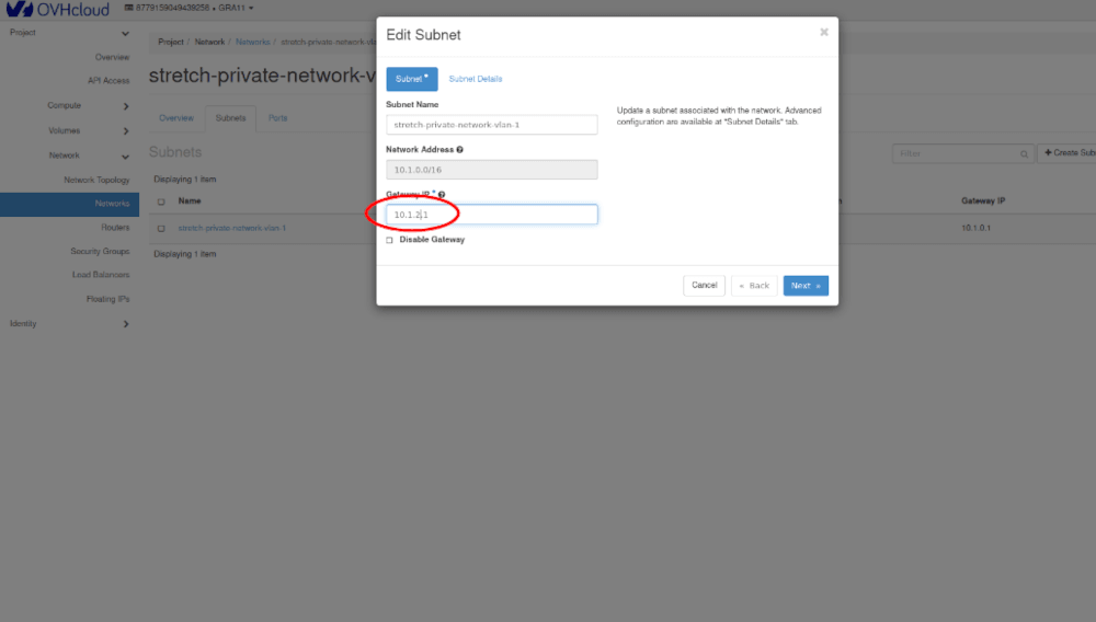

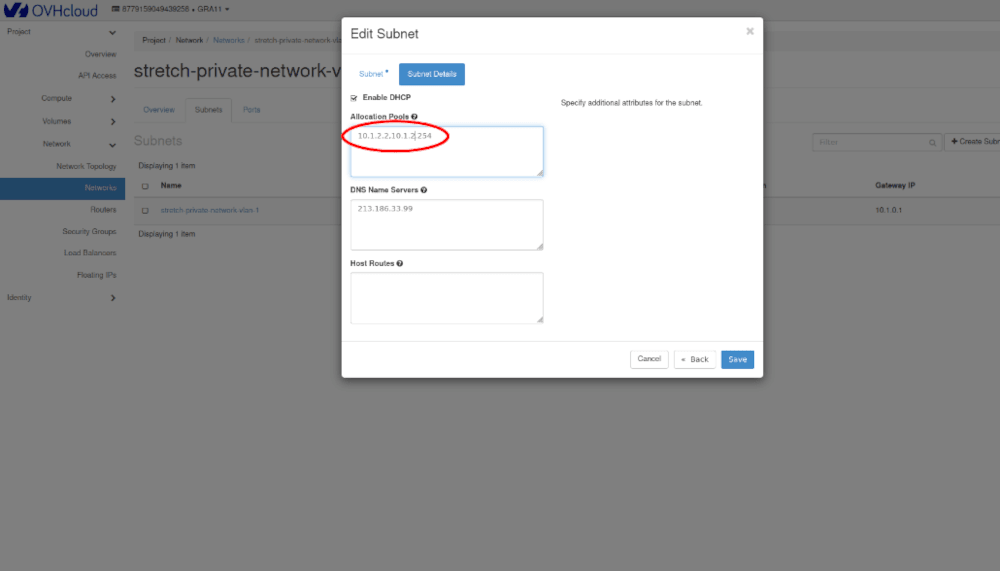

Modifiez chaque sous-réseau dans Horizon, configurez l'IP de gateway réservée et le pool d'IP.
- Première région :
Modifier le sous-réseau région 1Modifier le sous-réseau région 1 - 2
- Deuxième région :
Modifier le sous-réseau région 2Modifier le sous-réseau région 2 - 2
3. Actualisez l'état du réseau
Retournez dans la console OVHcloud et actualisez la page Private Network (onglet Régions (vRack)).
Vous devriez maintenant voir un seul VLAN étiré à travers plusieurs régions, chacune avec son propre pool d'IP.

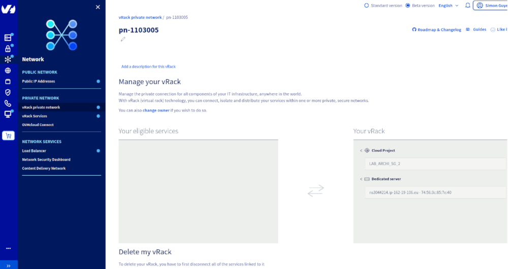

Le projet Public Cloud et le serveur Bare Metal doivent être ajoutés au même vRack. Dans l'onglet Services rattachés de votre vRack (Bare Metal Cloud > Réseau > vRack), vérifiez que le projet Public Cloud et le serveur Bare Metal sont tous deux listés ; rattachez-les avec Attacher un service si nécessaire.

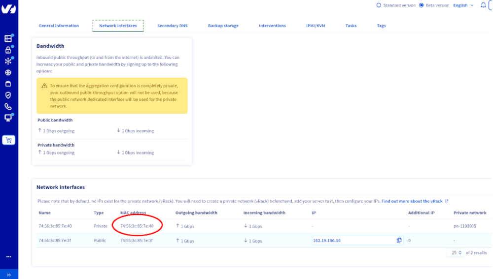

2. Récupérez l'adresse MAC de l'interface privée du serveur Bare Metal.
Dans la console OVHcloud, ouvrez Bare Metal Cloud > Serveurs dédiés, cliquez sur le nom de votre serveur, puis ouvrez l'onglet Connectivité. Notez l'Adresse MAC affichée dans la section Interface privée (vRack).

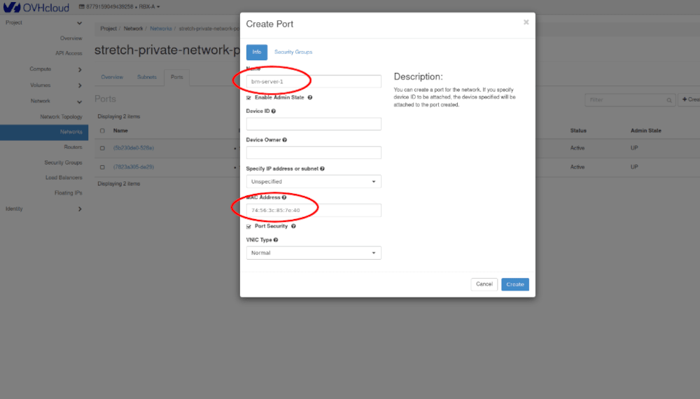

3. Créez un port virtuel sur le réseau privé Public Cloud en utilisant l'adresse MAC du serveur Bare Metal.
Créer un port virtuel
