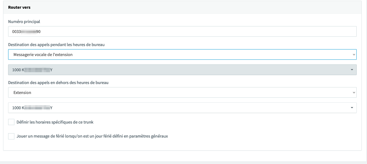

Les deux extensions peuvent passer des appels sortants via le trunk. L'extension 100 reçoit les appels du DDI XX XX XX XX 26 et présente ce DDI en appel sortant. L'extension 101 reçoit les appels du DDI XX XX XX XX 10 et présente ce DDI en appel sortant. Les appels reçus directement sur le numéro du trunk sont redirigés vers le répondeur de l'extension 100.

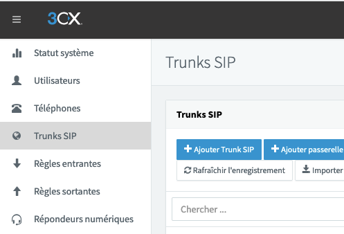

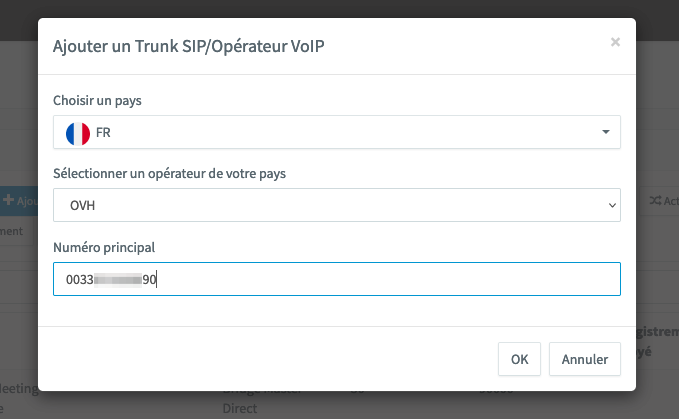

Création du trunk dans 3CX Phone System
Tip
Cliquez sur les onglets ci-dessous pour afficher successivement chacune des 6 étapes.
Étape 1
Étape 2
Étape 3
Étape 4
Étape 5
Étape 6

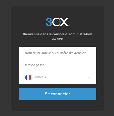

Connectez-vous à l'interface d'administration de 3CX.
3CX Phone System
Régler la durée d'enregistrement
Tip

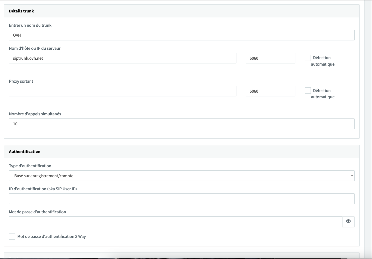

Nous vous recommandons de régler la durée d'enregistrement de votre trunk SIP sur 1800 secondes (30 minutes) : une valeur trop faible génère des ré-enregistrements inutiles, tandis qu'une valeur trop élevée peut laisser la liaison entre votre équipement et le serveur se fermer et empêcher la réception des appels.
Ce réglage se trouve dans les paramètres du trunk SIP, onglet Options, dans le champ Timeout Ré-enregistrer (exprimé en secondes) : indiquez 1800.

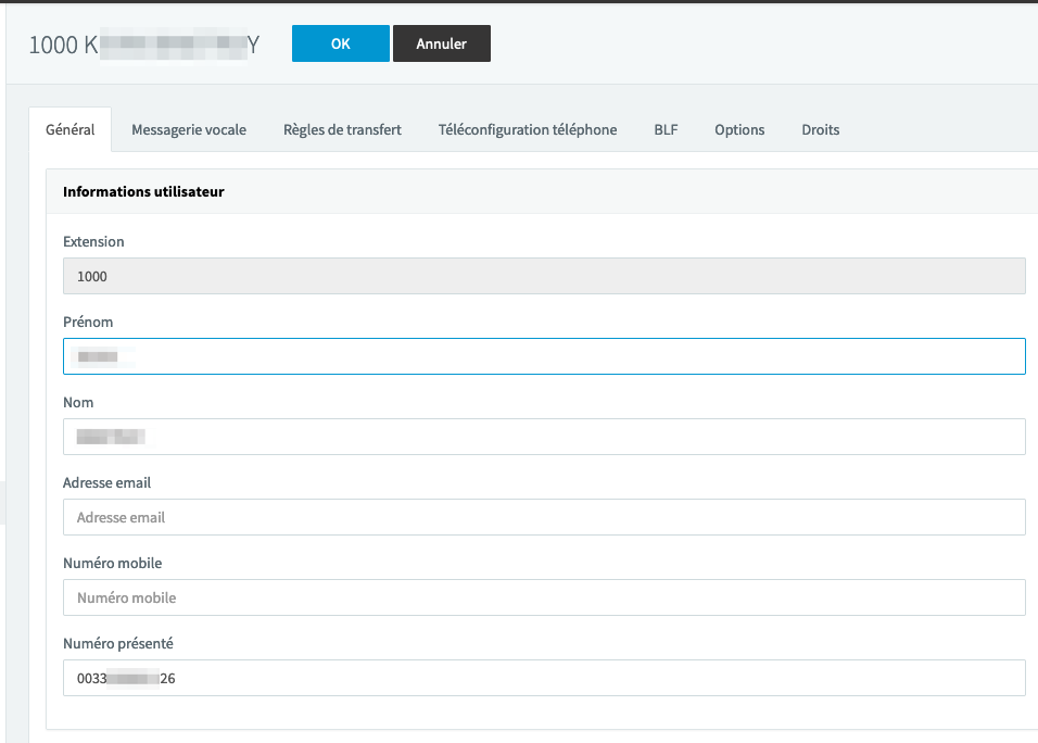

Configurez l’extension 1000 pour lui permettre de présenter le DDI XX XX XX XX 26.
  • Dans l'interface d'administration de 3CX, rendez-vous sur la catégorie Utilisateurs.
  • Double-cliquez sur l'extension 1000.
  • Dans le champ Numéro présenté, saisissez le DDI à présenter. Dans notre cas : 0033XXXXXXX26.
  • Cliquez sur OK pour prendre en compte la modification.

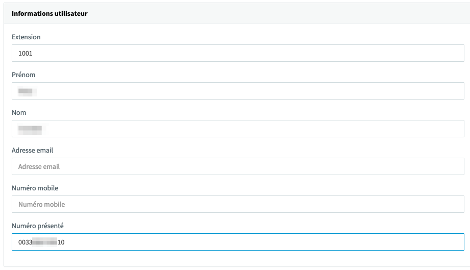

Créez et configurez l'extension 1001 :
  • Cliquez sur le bouton Ajouter.
  • Dans le champ Extension, saisissez 1001.
  • Saisissez ensuite les Nom, Prénom, Adresse e-mail et numéro de mobile sur la fiche de création de l'extension.
  • Dans le champ Identifiant d'appelant transmis, saisissez le DDI à présenter. Dans l'exemple du guide, il s'agit du 0033XXXXXXX10.
  • Cliquez sur Appliquer pour prendre en compte la modification.
3CX Phone System

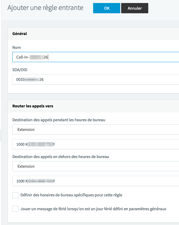

Création des règles entrantes pour les DDI
Créez des règles d'appel entrant lorsque les DDI sont appelés.
  • Dans l'interface d'administration de 3CX, rendez-vous sur la catégorie Règles Entrantes.
  • Cliquez sur le bouton Ajouter une règle SDA.
  • Dans le champ Nom, saisissez le nom de la route. Dans notre cas nous mettons Call-In-XXXXXXX26.

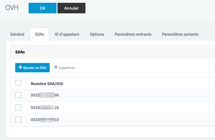

  • Dans le champ SDA/DID, sélectionnez le DDI 0033XXXXXXX26.
  • Dans le champ Extension, choisissez la 1000.
  • Cliquez sur OK pour valider la configuration.
3CX Phone System
Pour configurer le second DDI il vous faut appliquer la même procédure, à la différence que vous devez changer le DDI présenté et l'extension cible de l'appel.
