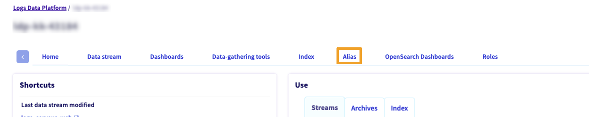

Pour créer un alias dans l'interface de gestion, rendez-vous dans la section Alias de votre compte Logs Data Platform comme indiqué sur cette image :
Emplacement du bouton alias sur la page d'accueil de Logs Data Platform
Cela devrait ressembler à ceci :
Section alias de Logs Data Platform

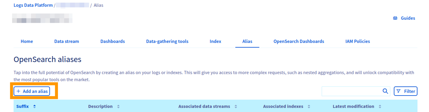

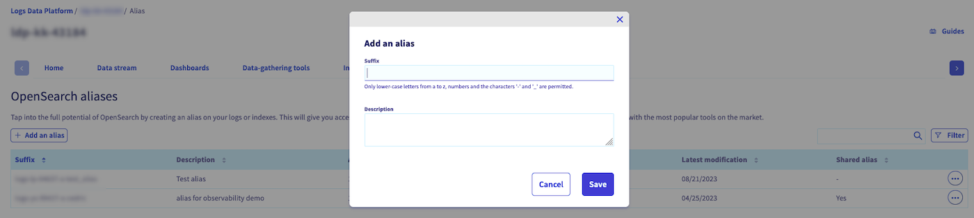

  • Créer un nouvel alias en cliquant sur le bouton Ajouter un alias.
Création d'un alias sur la page d'accueil de Logs Data Platform

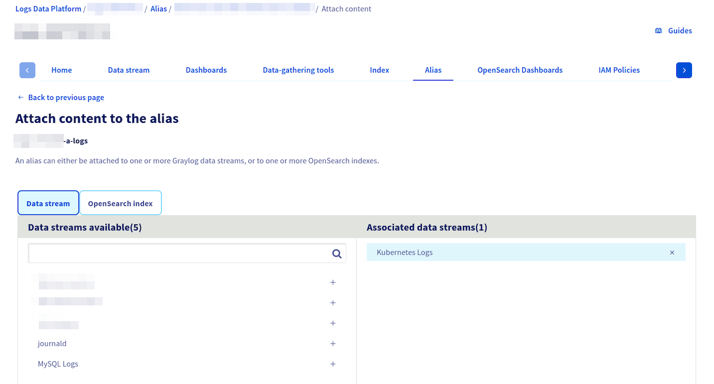

  • Attachez et détachez des flux et/ou des index à un alias en cliquant sur le bouton ... puis sur le bouton Attacher du contenu à l'alias.
  • Choisissez ensuite le flux que vous souhaitez attacher à l'alias.
Attachement de contenu à un alias sur Logs Data Platform

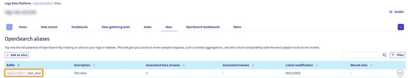

Nom d'alias sur Logs Data Platform
