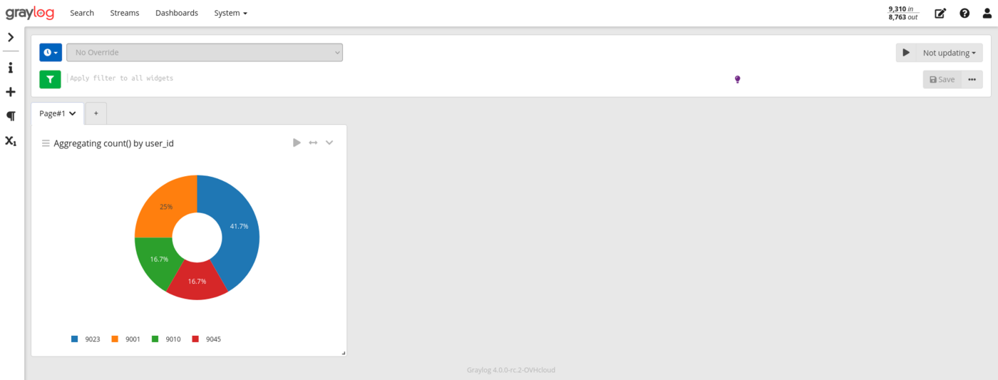

Votre tableau de bord est vide au départ ; nous allons maintenant y ajouter des widgets. Pour ce faire, retournez sur votre flux : vous pouvez utiliser le lien dans Graylog (sous l'onglet Stream) ou celui de votre console, comme vous le souhaitez. Supposons que vous souhaitiez d'abord obtenir tous les identifiants d'utilisateur pour lesquels la valeur some_metric_num est supérieure à 30. Vous recherchez ces données :

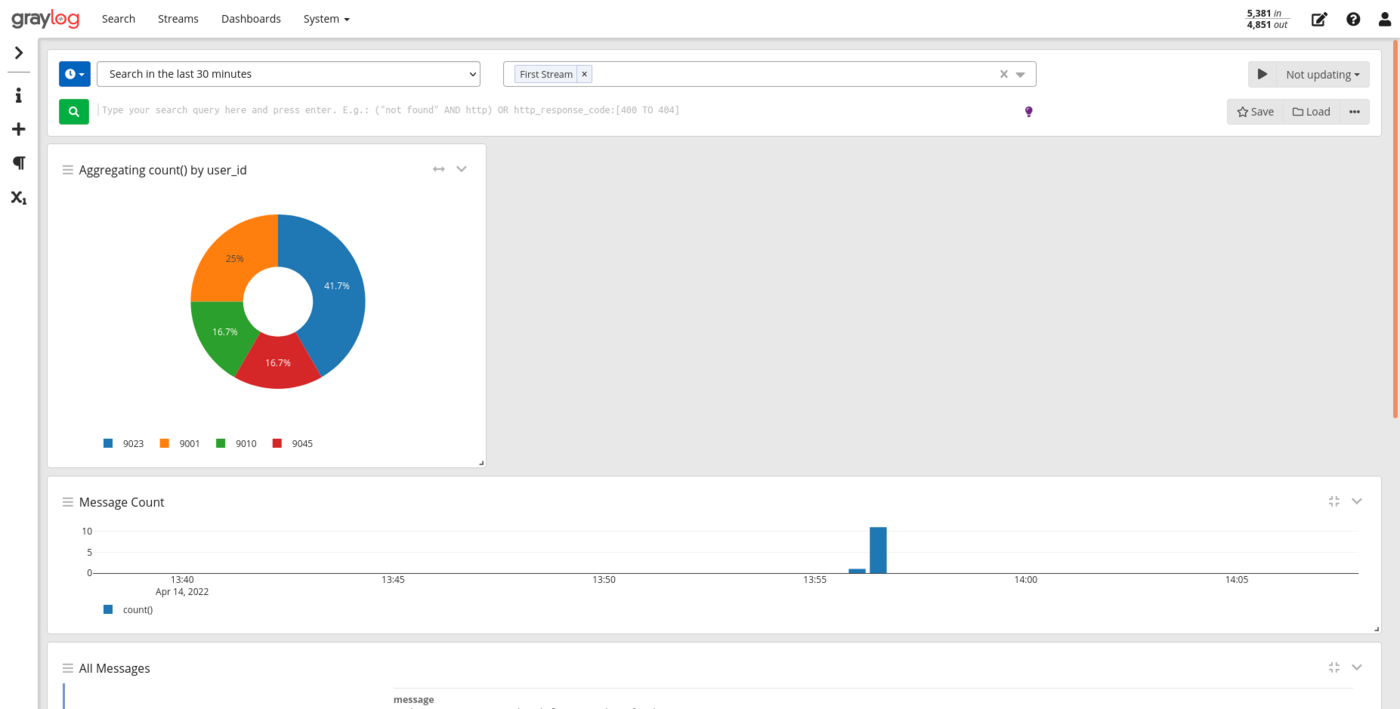

  • Dans la barre de recherche, saisissez ceci : some_metric_num:>30
  • Au-dessus de la barre de recherche, sélectionnez la plage horaire relative que vous souhaitez utiliser dans vos widgets. Si vous voulez que le widget affiche la dernière heure, sélectionnez Search in the last Hour
  • Dans le panneau de gauche, cliquez sur le bouton en forme de « X » pour ouvrir le menu des champs.
  • Déroulez le menu user_id en cliquant sur la valeur et sélectionnez Show top values. Un widget affichera alors la répartition des user_ids les plus fréquents.
Vous pouvez modifier le widget à l'aide de la flèche de son menu en haut à droite. Vous pouvez par exemple changer le type de visualisation en choisissant Pie Chart dans l'option Visualization Type en haut à gauche.
Valeurs rapides
Ce widget vous indique les user_id les plus fréquents dans les logs de la dernière heure dont la valeur some_metric_num est supérieure à 30.

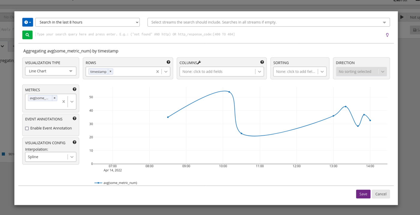

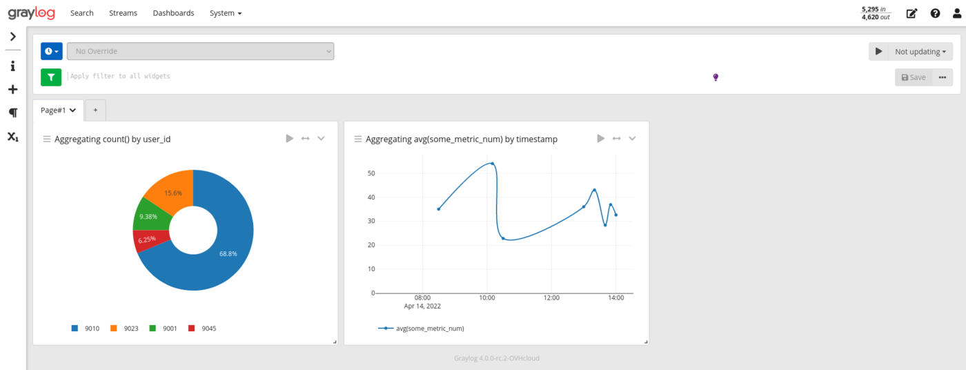

C'est en combinant différents widgets sur un même tableau de bord que cette fonctionnalité prend tout son sens. Pour ajouter un widget à ce tableau de bord, vous pouvez également utiliser directement le bouton « + » du panneau de gauche. Ce bouton vous demandera le type de widget que vous souhaitez créer (Aggregation, Message Count ou Message Table). L'option Aggregation vous permet de créer différents types de visualisation pour vos données.
création de widget
Sur cette capture d'écran, vous pouvez voir que nous avons ajouté un widget représentant les valeurs moyennes de some_metric_num (en utilisant generate chart au lieu de quick values pour le champ some_metric dans l'onglet Stream).
tableau de bord critique 2
Notez que les tableaux de bord sont interactifs : vous pouvez utiliser la barre de recherche en haut et le sélecteur de date pour n'afficher que les widgets correspondant à un type d'événement particulier.
