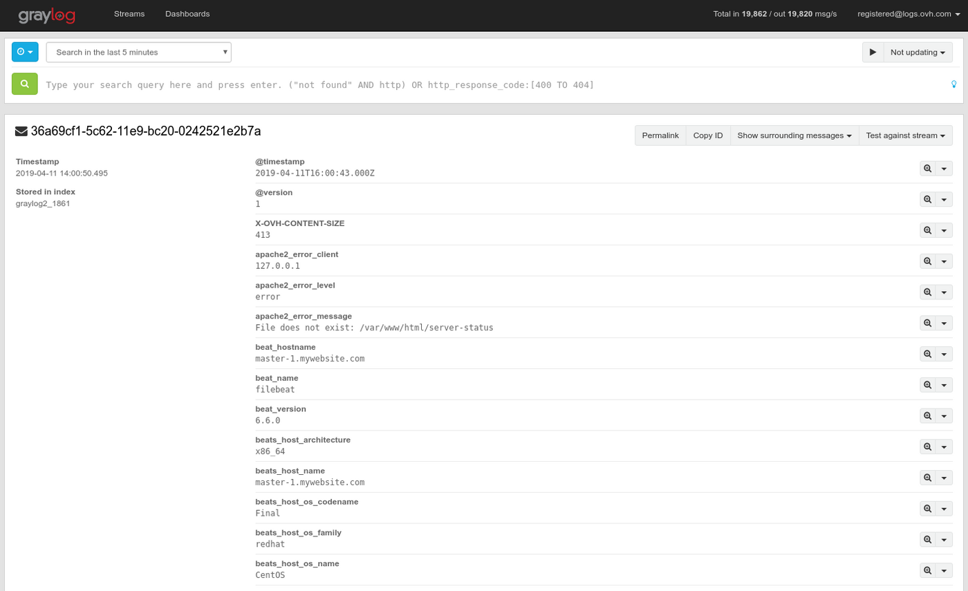

logs beat dans Graylog
Notez la valeur type (apache, syslog ou apache-error) qui indique le fichier source du message de log. Vous pouvez par exemple afficher facilement uniquement vos logs d'accès apache en saisissant fileset_module:apache2 dans la barre de recherche.
