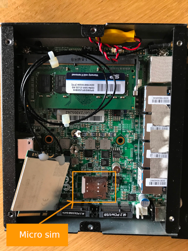

Le port de la carte SIM se trouve sous le module à l’intérieur du boîtier.

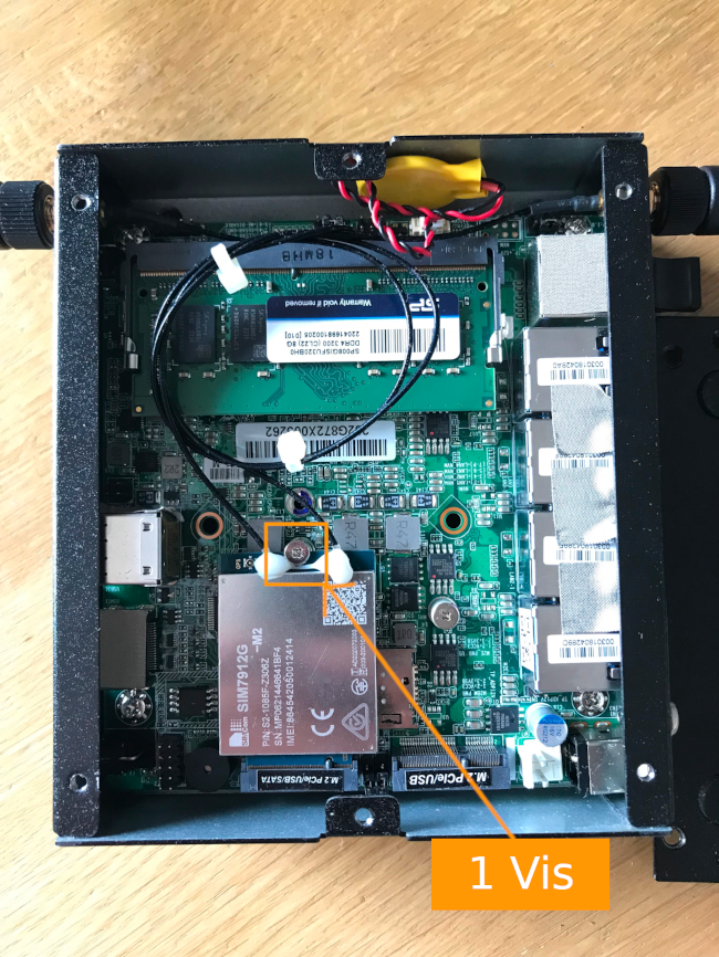

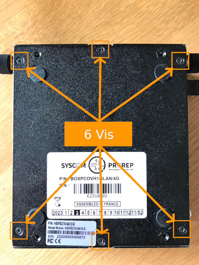

Ouvrez le boîtier en retirant les 6 vis au dos.
overthebox
Une fois la carte SIM insérée, vous devez refermer le boîtier en répétant les mêmes étapes dans l'ordre inverse et veiller à ce que toutes les vis soient utilisées, sans trop les serrer.
  • Rebranchez la carte 4G en alignant ses encoches avec les crans du connecteur PCIe, puis insérez-la dans le connecteur en observant un angle de 30 degrés. Ne forcez pas pour réinsérer la carte 4G. Insérez la vis dans le support prévu dans la carte mère pour sécuriser la carte 4G. Ne serrez pas trop la vis.
  • Remettez en place la façade extérieure et sécurisez-la avec les 6 vis précédemment retirées.

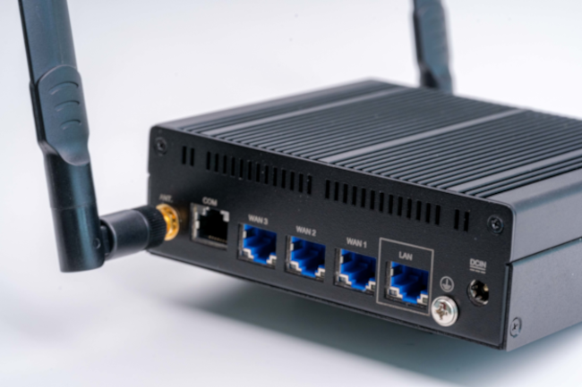

Installez les deux antennes 4G présentes dans la boîte du boîtier en les vissant sur les pas de vis du boîtier.
overthebox
Une fois les antennes installées, branchez l'alimentation du boîtier et allumez-le. Attendez environ une minute après le bip sonore.

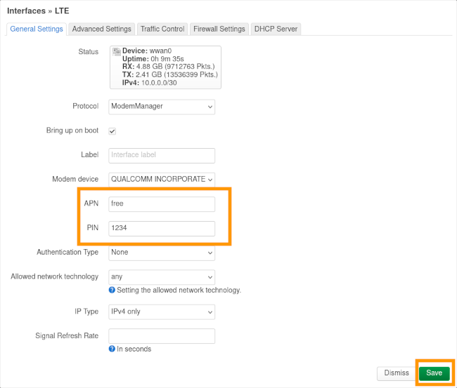

L'interface 4G est configurée automatiquement, cependant certains opérateurs requièrent une configuration spécifique de l'APN ou l'utilisation d'un code PIN particulier pour utiliser la carte SIM.

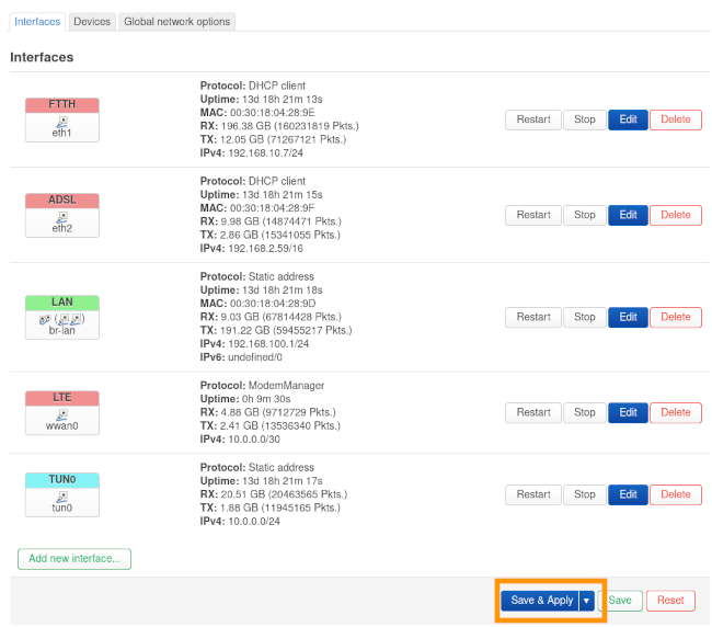

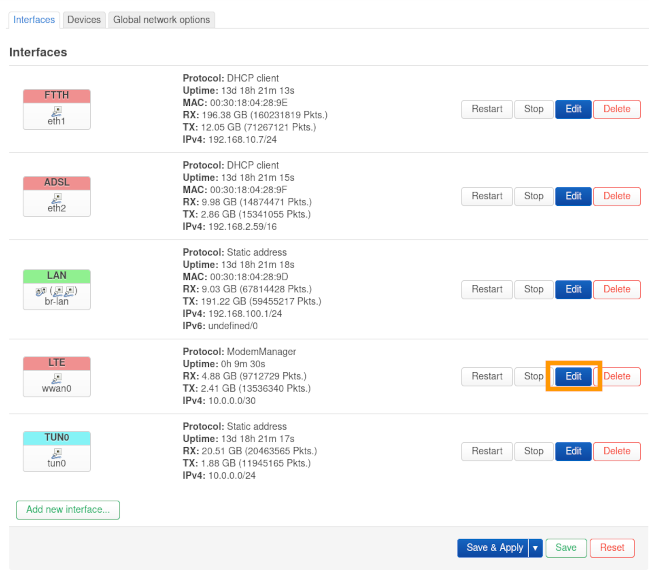

Depuis le menu déroulant, sélectionnez Network > Interfaces.
overthebox
Puis sélectionnez le bouton Edit pour l'interface LTE.
overthebox

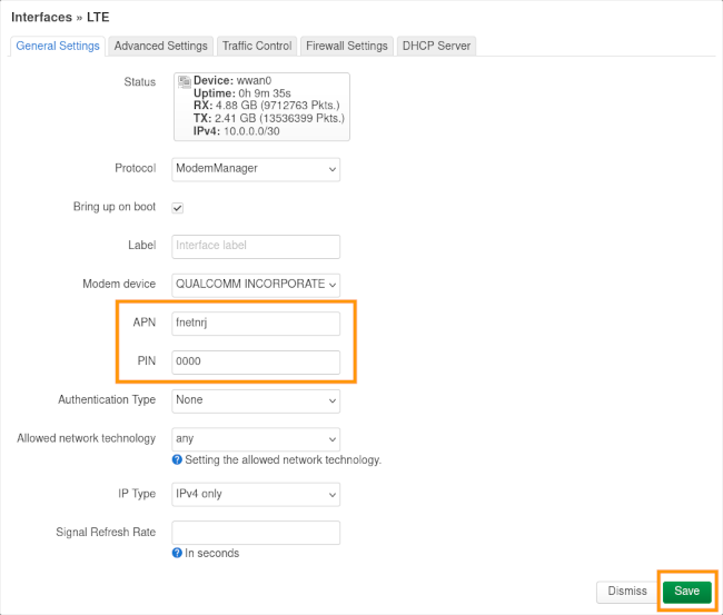

Configurez les paramètres en fonction des informations fournies par votre opérateur :
Orange
Free
Bouygues
SFR
Airmob
  • APN: orange
  • Code PIN par défaut : 0000
overthebox
Validez les modifications en cliquant sur le bouton Save & Apply.
overthebox

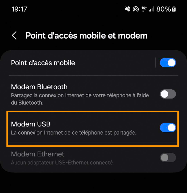

Android
iOS

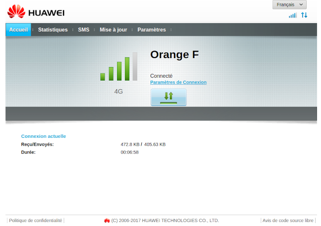

Insérez la carte SIM dans votre clé Huawei E3372, puis branchez la clé sur votre ordinateur. Accédez à la clé via votre navigateur à l'adresse 192.168.8.1.
Une fois connecté, accédez au menu Paramètres puis, dans le menu Gestion Du Code PIN, entrez le code PIN de votre carte SIM.
LTE
Retournez sur l'onglet Accueil pour vérifier que vous êtes bien connecté. Si la clé est correctement connectée, la LED sur celle-ci doit également être de couleur fixe, de couleur cyan pour un réseau 4G ou verte pour un réseau 3G.

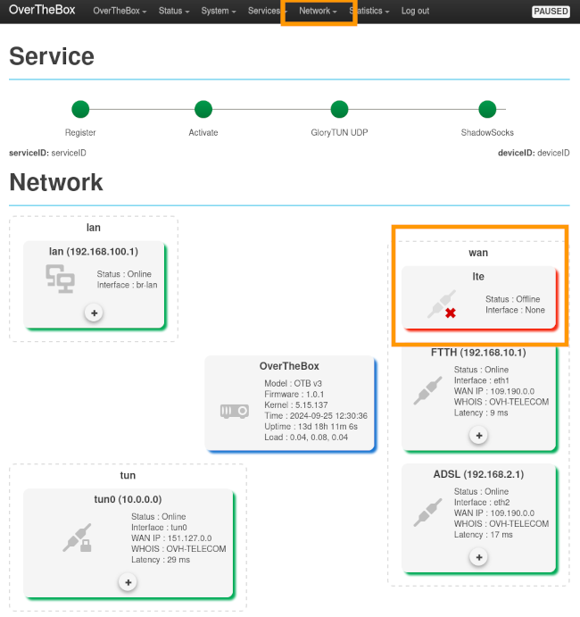

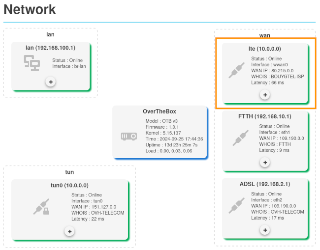

Si l'interface n'est pas entourée d'un halo vert, cela signifie que le lien n'est pas fonctionnel.
  • Dans le cas de l'OTB V3 LTE, vérifiez la configuration des APN ainsi que le PIN de la carte SIM.
  • Pour les autres modèles, vérifiez le statut de la clé USB.

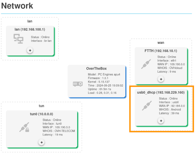

Que vous utilisiez une OverTheBox V3 LTE ou une autre méthode, l'équipement fournissant la connexion 4G attribue automatiquement une IP à l'OverTheBox. L'interface est donc automatiquement détectée par l'OverTheBox sans besoin d'intervention de votre part.
Pour vérifier que l'interface est correctement détectée, vérifiez qu'elle est bien présente dans le cadre Network de la page principale.
OTB V3 LTE
Autres modèles

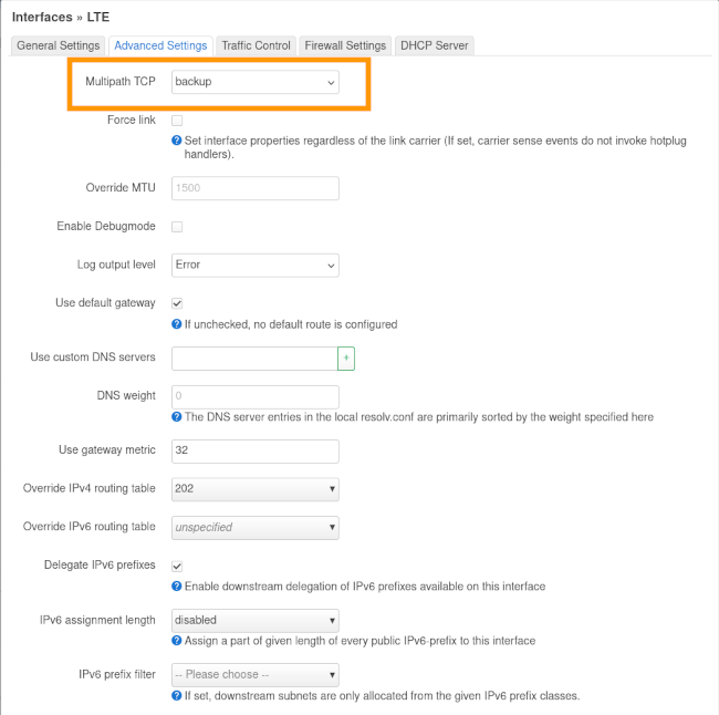

Les liens mobiles sont souvent associés à des quotas de données. Si vous souhaitez limiter l'utilisation du lien pour que l’agrégation se fasse seulement en cas de souci sur le lien principal, il est possible de modifier le comportement de l’agrégation. Changer le comportement est également recommandé en cas de différence importante entre le débit de l'interface 4G et celui du lien principal (par exemple dans une configuration avec un lien fibre à 1Gbps et un lien 4G à 15Mbps).
Pour limiter l'utilisation du lien, vous devez activer l'option Backup dans le paramètre Multipath TCP de l'interface.
Depuis le menu déroulant sélectionnez Network > Interfaces.
Puis sélectionnez le bouton Edit de l'interface en 4G.
Dans l'onglet Advanced Settings, modifiez le paramètre Multipath TCP.
Plusieurs options sont possibles :
  • Enabled: L’agrégation est activée. Ce paramètre doit être sélectionné si vous souhaitez utiliser votre lien à tout moment.
  • Disable: L’agrégation est désactivée.
  • Backup: L’agrégation est passive, le lien n'est utilisé que lorsqu'aucune autre interface n'est disponible. Ce paramètre doit être sélectionné si vous ne souhaitez utiliser le lien qu'en cas de panne du lien principal (en fail-over).
Les options suivantes sont également possibles, mais ne sont pas recommandées:
  • Master: Similaire au mode Enabled. L'interface est considérée comme principale. Ce paramètre n'est utilisable que sur une seule interface. Ce mode n'est pas recommandé.
  • Handover: Similaire au mode Backup. La bascule sur l'interface en cas de coupure est plus lente, car le système essaye de ne pas interrompre les transmissions TCP.
