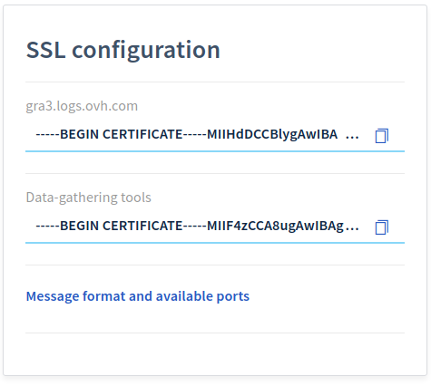

Renseignez la valeur de /etc/ssl/certs/ldp.pem avec le certificat « Data-gathering tools » que vous trouverez sur la page Home de votre service.

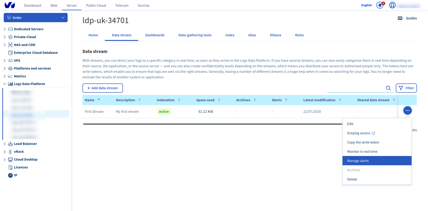

Pour cela, rendez-vous sur la page Flux de données et utilisez le menu à droite pour naviguer vers le menu Manage alerts.
Navigate to alert

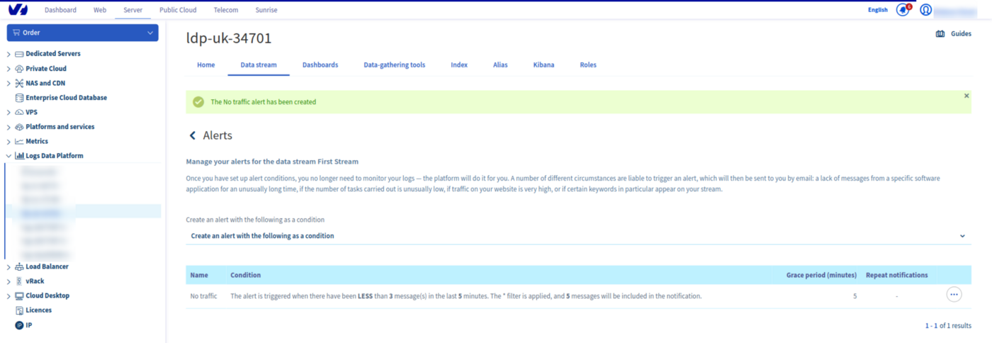

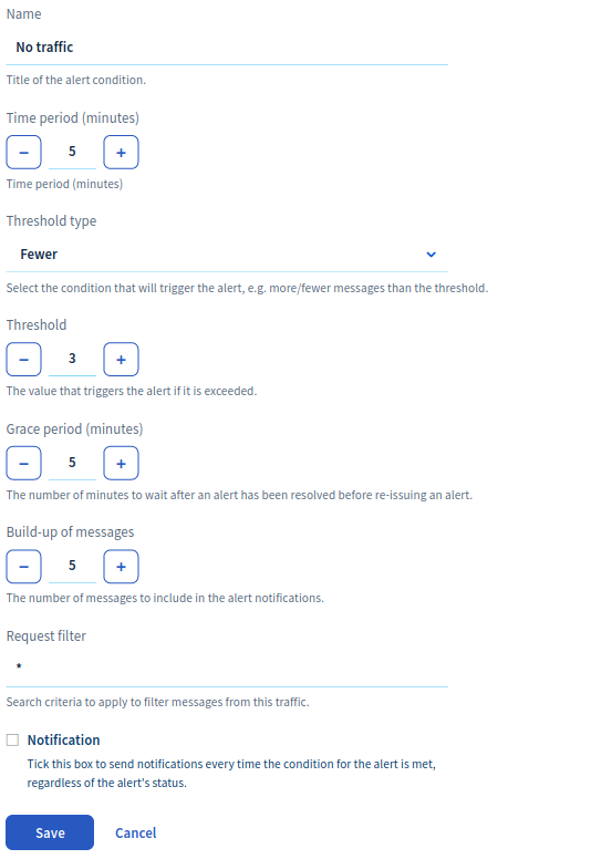

Sur cette interface, sélectionnez Message count dans la liste déroulante Créer une alerte. Configurer des alertes est aussi simple que de remplir les termes décrivant le comportement de vos alertes. Par exemple, vous pouvez procéder comme suit :
Déclencher une alerte nommée No Traffic lorsqu'il y a moins de 3 messages dans les 5 dernières minutes, puis attendre au moins 5 minutes avant de déclencher une nouvelle alerte (période de grâce).
Création d'une alerte
La phrase ci-dessus contient les termes que vous devez utiliser pour créer vos alertes. Cliquez sur Sauvegarder et votre alerte sera immédiatement active.
Alert Created
Vous pouvez supprimer l'alerte en cliquant sur le bouton Supprimer.

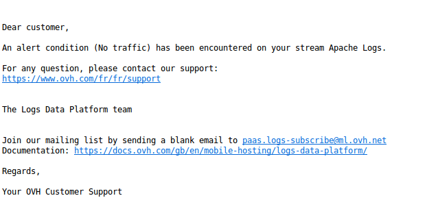

Dès que l'alerte se déclenche, vous recevez un e-mail détaillant la condition d'alerte qui l'a déclenchée.
No traffic mail

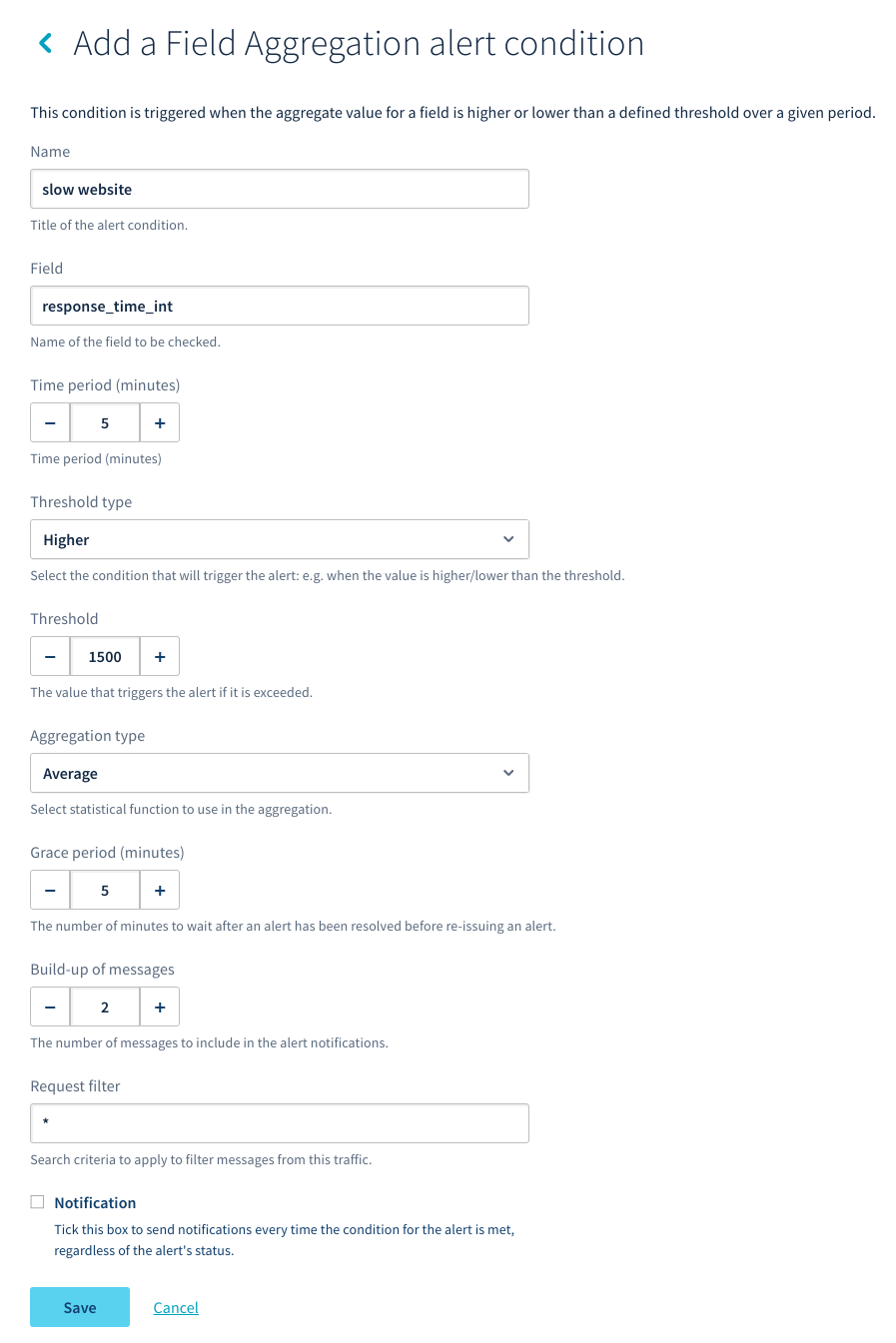

Pour configurer une alerte basée sur le temps de réponse de votre site web, sélectionnez la condition Field aggregation dans la liste déroulante Créer une alerte de la page Alerting. Comme pour l'alerte de compteur, vous devez remplir les différents champs pour créer votre alerte :
Slow website alert

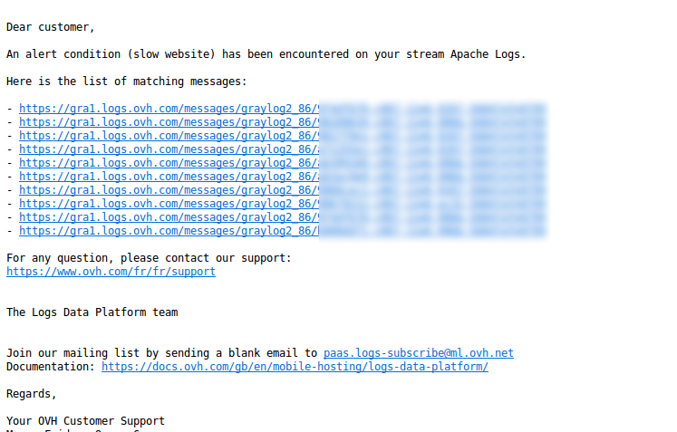

Ici, nous avons configuré une alerte à envoyer lorsque la valeur minimale de response_time_int est supérieure à 1500 au cours des 5 dernières minutes. Cela signifie qu'une alerte se déclenche à chaque fois que vous avez une requête web ayant mis plus de 1500 millisecondes (1,5 seconde) à s'exécuter. L'alerte déclenchée vous envoie un e-mail similaire au précédent, avec un lien vers le dernier message inclus afin que vous puissiez directement voir quelles pages sont trop lentes.
Slow website alert

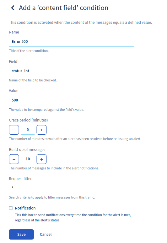

Pour cette alerte, nous souhaitons être alerté en cas d'erreur 500 sur notre site web. Field content est celle que vous devez utiliser lorsque vous souhaitez qu'une valeur soit détectée dans votre champ. Ce type d'alerte se trouve sous l'onglet Text Content du panneau d'alertes.
Comme pour l'alerte précédente, vous devez décrire votre alerte pour la configurer. Ici, la phrase indique que l'alerte doit se déclencher lorsque le champ status_int est défini sur 500.
Slow website alert

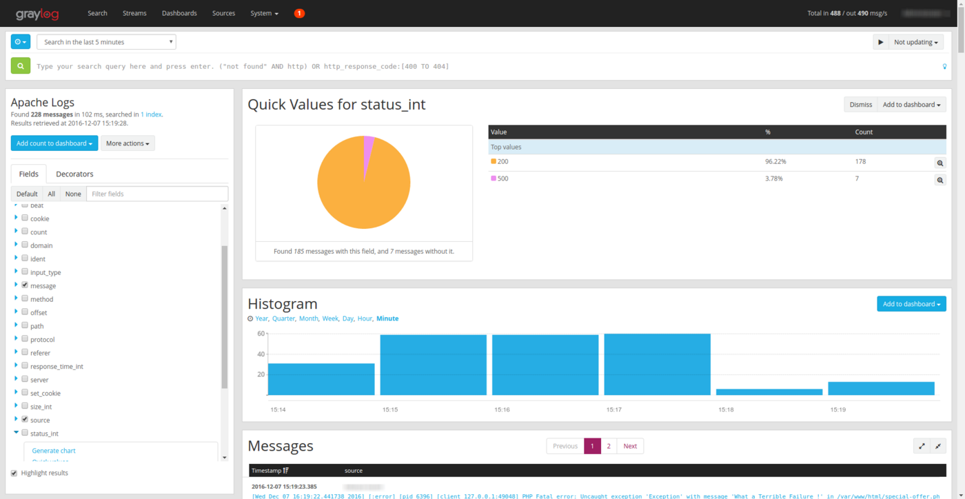

Vous recevez alors un e-mail contenant les messages inclus. Vous pouvez ensuite naviguer directement vers votre flux Graylog pour des investigations plus poussées :
Slow website alert
