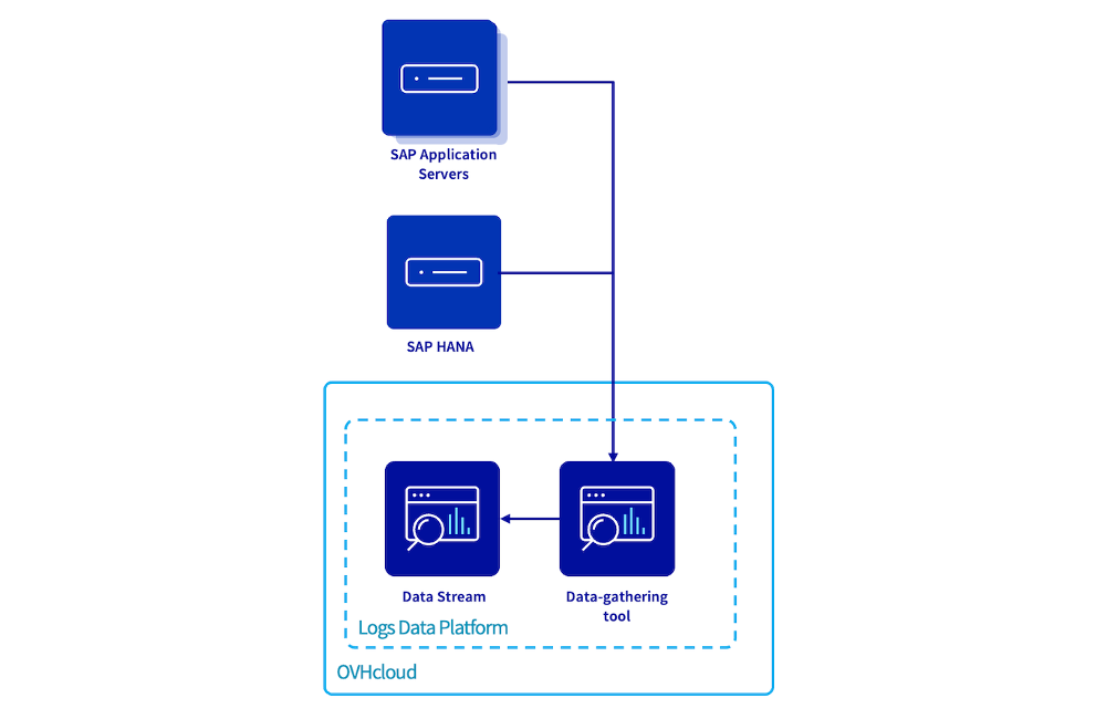

OVHcloud Logs Data Platform est un service qui traite les logs générés par vos infrastructures et applications, dans le but de les classifier et de les afficher en temps réel dans des dashboards. Pour plus d'informations, vous pouvez vous référer à notre documentation.
OVHcloud fournit les ressources (formatage des logs SAP, dashboards et recherches) afin d'apporter une solution complète au service OVHcloud Logs Data Platform pour vos applications SAP.
Un compte Logs Data Platform est le plus haut niveau de conteneurisation pour Logs Data Platform. À l'intérieur de ce compte, vous pourrez déployer vos outils de collecte, vos OpenSearch Dashboards et autres.

En raison de la quantité et de la diversité des types de logs SAP, le déploiement d’un outil de collecte de données pour traiter, formater et structurer chaque type de logs fournis par SAP de manière appropriée est essentiel.
Veuillez suivre le chapitre « Héberger un collecteur Logstash sur Logs Data Platform » de notre documentation pour être guidé sur le déploiement d'un outil de collecte.

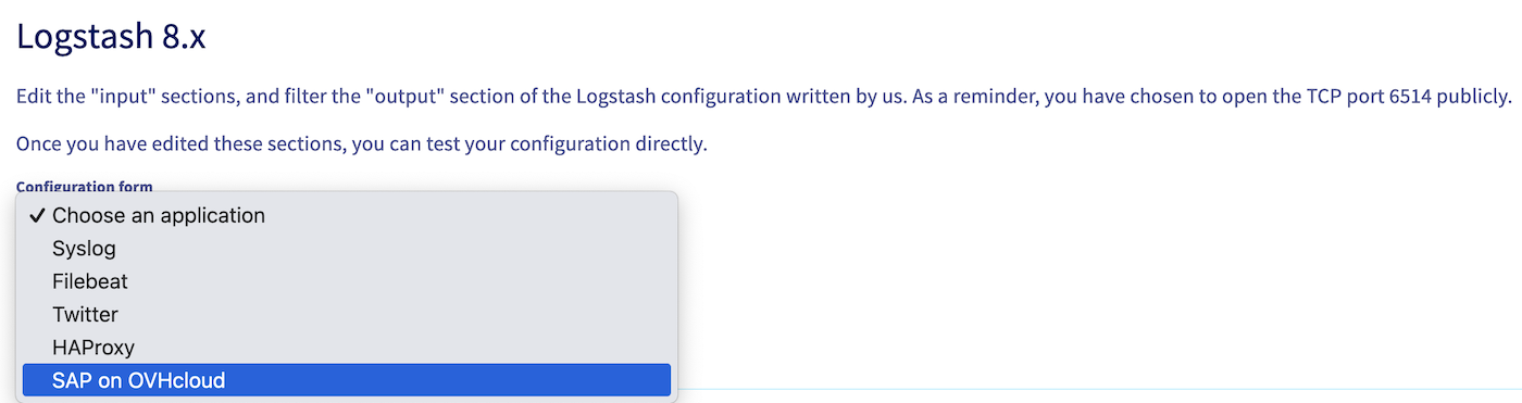

La fonctionnalité SAP logs on OVHcloud Logs Data Platform fournit une configuration Logstash permettant de filtrer et de traiter vos logs provenant d'un serveur SAP Central Services, d'un serveur d'application SAP, d'une base de données SAP HANA, d'un SAProuter ou d'un SAP WebDispatcher.
1. Sélectionnez SAP on OVHcloud dans la liste déroulante.
sap_on_ovhcloud
2. Les sections Input, Filter et Modèles Grok personnalisés sont automatiquement remplies. Vous pouvez également développer vos propres filtres si vous introduisez de nouveaux logs.
3. Cliquez sur Terminer la configuration.

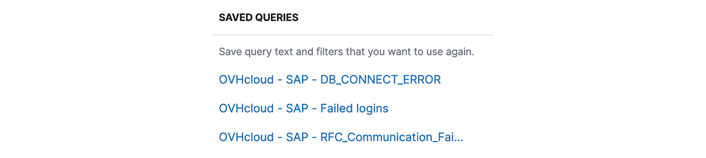

Importer les objets OVHcloud pour SAP
OVHcloud fournit une collection de recherches et de dashboards, disponibles sur notre repository GitHub. Ces objets peuvent être téléchargés et importés dans votre OpenSearch Dashboards.
Dans le fichier téléchargé, les mots clefs <replace-with-your-alias-id> et <replace-with-your-audit-alias-id> doivent être remplacés par l'ID de l'alias de votre data stream.
Dans le cas où vous n'auriez qu'un seul data stream pour vos logs techniques et de sécurité, remplacez les deux mots clefs par la même valeur.
Vous pouvez trouver cet ID dans votre instance OpenSearch Dashboards, Stack Management, Index patterns, puis sélectionnez votre alias. L'ID est affichée dans l'URL et est composé de caractères alphanumériques.
Dans votre instance OpenSearch Dashboards, utilisez le panneau de gauche pour naviguer dans l'onglet Stack Management, puis Saved Objects et cliquez sur Import pour sélectionner le fichier précédemment téléchargé.
En suivant ces étapes, vous avez à présent les objets disponibles dans le menu Saved Objects.

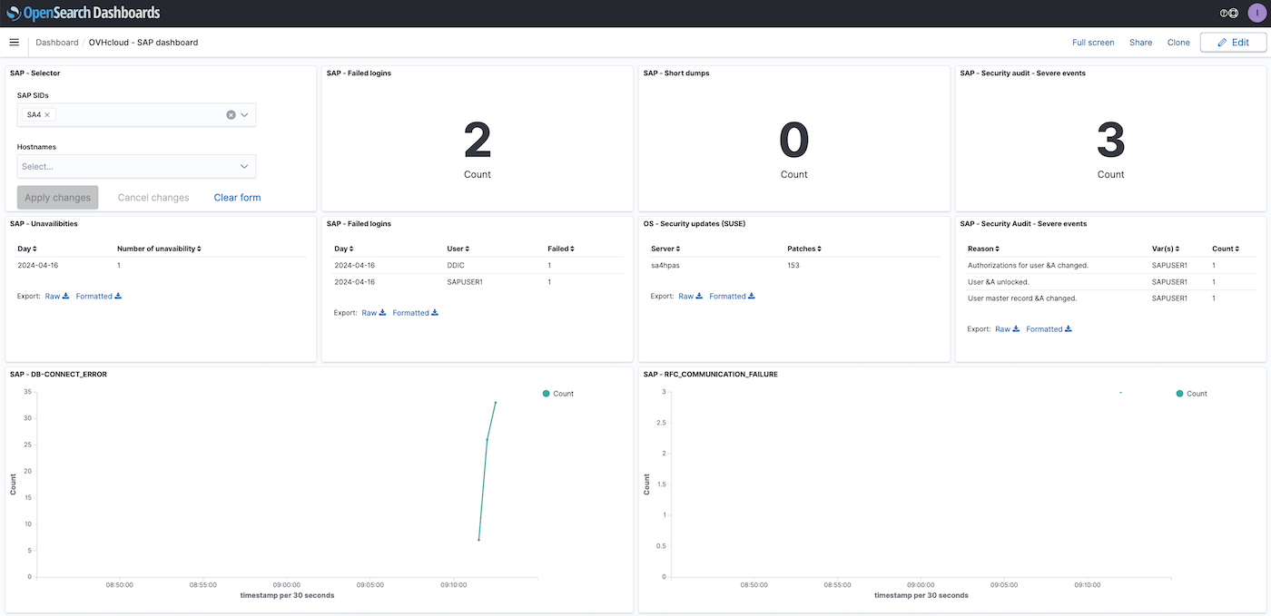

Toujours au sein de votre instance OpenSearch Dashboards, dans le menu principal, vous avez à présent deux nouveaux dashboards créés par OVHcloud. Vous avez également la possibilité d'accéder aux recherches sauvegardées en cliquant sur l'icône de sauvegarde.
queries
Vos logs sont à présent transférés vers Logs Data Platform et sont visualisables via OpenSearch Dashboards.

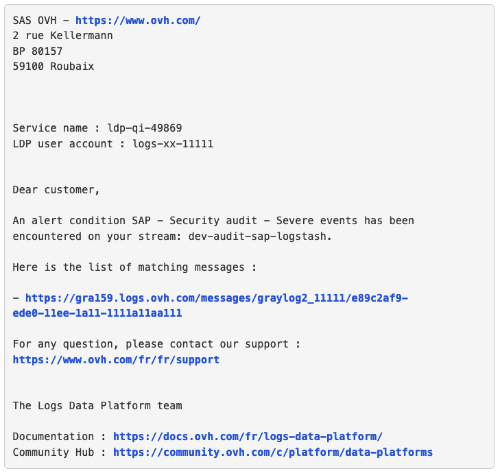

Configurer des alertes SAP
Vous pouvez recevoir des notifications par e-mail quand des mots clefs sont détectés ou un seuil dépassé dans vos logs SAP.
Vous pouvez retrouver les informations pour créer une alerte dans notre documentation Configurer une condition d'alerte d'agrégation de champ.
Ci-dessous, nous vous proposons des exemples d'alertes :
Condition d'alerteNomChampValeurType de seuilSeuilType d'agrégationPériode de grâceAccumulation de messagesFiltre de requête
Le contenu d'un champSAP - Security audit - Severe eventsSeveritySevere15saplog: security_audit_abap and not Class: Logon and not Details: "Non-encrypted &A communication (&B)"
Un nombre de messagesSAP - DB_CONNECT_ERRORPlus512saplog: dev_w and sap_sid: "<SAP_SID>" and message: "ERROR-DB-CONNECT_ERROR"
Un nombre de messagesSAP - Short dumpsPlus50110saplog:syslog and message: ("Short dump" and "created")
Le contenu d'un champSAP - Failed loginsDetailsLogon failed (reason=&B, type=&A, method=&C)53saplog:security_audit_abap and sap_sid: "<SAP_SID>"
Le contenu d'un champSAP - UnavailibitiesmessageUnavailable11saplog: available
Le contenu d'un champSAP HANA - Memory outagesmessageOUT OF MEMORY11saplog: *alert* and hana_sid: "<HANA_SID>"
Un nombre de messagesSAP HANA - Backup issuesPlus125saplog: backup_tenant or saplog: backup or saplog: backint_tenant or saplog: backint and message: *ERROR* and hana_sid: "<HANA_SID>"
Un nombre de messagesSAP HANA - Services alertsPlus10210saplog: *alert* and hana_sid: "<HANA_SID>"
Un nombre de messagesSAP HANA - Modified parametersPlus5520saplog: nameserver  and message: "alter system alter configuration"
Un nombre de messagesSAP HANA - Failed loginsPlus315saplog: syslog and program: (HDB_SYSTEMDB or HDB_TENANTDB) and message: "authentication failed"
Quand une alerte est déclenchée, vous recevez ce type d'e-mail.
