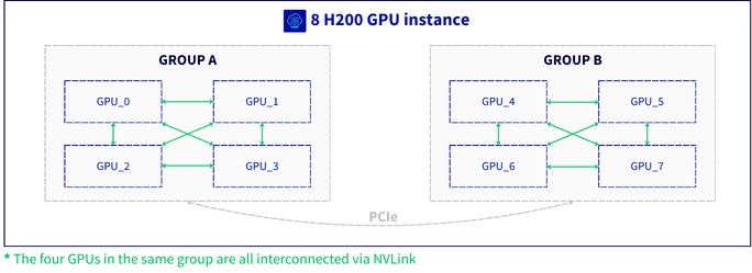

Les 8 GPU sont organisés comme suit :
Schéma des deux groupes NVLink de 4 GPU, reliés entre eux par PCIe
Groupe NVLinkGPUInterconnexion au sein du groupeInterconnexion entre les groupes
Groupe AGPU 0, 1, 2, 3NVLink (les 4 GPU sont tous interconnectés)PCIe
Groupe BGPU 4, 5, 6, 7NVLink (les 4 GPU sont tous interconnectés)PCIe
Pour répartir vos workloads sur cette instance, nous vous recommandons de :
  • exécuter, dans la mesure du possible, chaque job au sein d'un seul groupe NVLink (4 GPU).
  • traiter les deux groupes comme deux clusters distincts lorsqu'un même modèle nécessite les 8 GPU : conserver les parallélismes les plus gourmands en communications (comme le tensor parallelism) au sein de chaque groupe, et n'utiliser entre les deux groupes que des modes de communication plus légers (comme le pipeline parallelism). Un exemple est présenté dans les configurations recommandées ci-dessous.
  • garder à l'esprit que les gains de performance du NVLink ne s'appliquent qu'au sein de chaque groupe de 4 GPU.
Conserver les opérations gourmandes en communications au sein de chaque groupe NVLink évite un trafic important sur le bus PCIe, ce qui garantit à la fois de meilleures performances et une meilleure stabilité.
