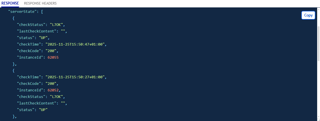

Depuis l'API OVHcloud
Dans l'API, l'état de santé du serveur est disponible dans le tableau serverState :
Résultat
Résultat état de santé du serveur via l'API
L'image ci-dessus illustre le résultat de la commande dans l'API.

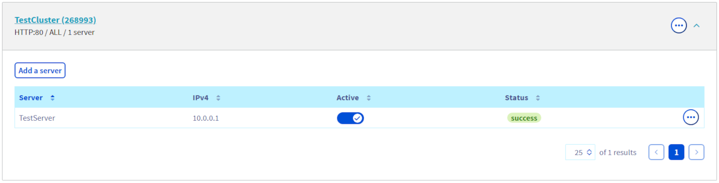

Depuis l'espace client OVHcloud
Dans l'onglet Fermes de serveurs, après avoir sélectionné l'une d'elles, l'état de chacun de ses serveurs est affiché sur la ligne correspondante.
Résultat
Résultat état de santé du serveur via l'espace client OVHcloud

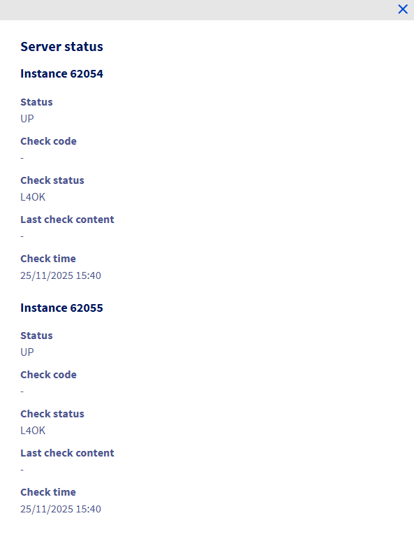

Pour obtenir des détails sur l'état de santé d'un serveur, cliquez sur le texte dans la colonne "Status", ou bien cliquez sur le bouton ... et sélectionnez Voir le statut.
Résultat état de santé du serveur via l'espace client OVHcloud (détails)
Explication des détails d'état du serveur
Comme expliqué précédemment, nous avons récupéré l'état de santé du serveur pour chaque instance de votre service OVHcloud Load Balancer.
Pour chaque instance, nous disposons des informations suivantes :
ChampDescription
StatusÉtat du serveur
Check codeCode de retour de la sonde de vérification
Check statusÉtat de la sonde de vérification
Last check contentContenu du retour de la sonde
Check timeDate et heure d'exécution de la sonde
