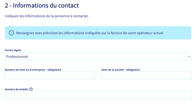

  • assurez-vous de connaître les informations du titulaire actuel de la ou des lignes concernées (comme son nom et prénom, son adresse, etc.) ;

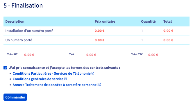

Dans l'onglet Tableau de bord, cliquez sur Demander une portabilité.

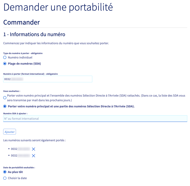

Dans la page qui apparaît, les deux types de demandes de portabilité sont proposés.
Choisissez si votre demande concerne Un numéro individuel ou Une plage de numéros (SDA).

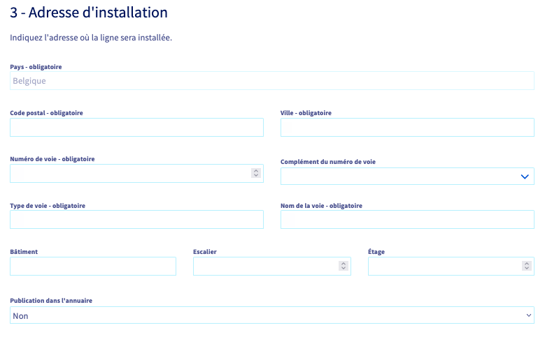

  • Pour un numéro individuel, renseignez le numéro à porter au format international (il doit nécessairement commencer par 0032).
  • Dans le cas d'une plage de numéros, renseignez le numéro de tête de ligne de la plage concernée au format international (il doit nécessairement commencer par 0032). En cas de doute, votre opérateur actuel peut vous communiquer ce numéro. Sélectionnez ensuite Porter votre numéro principal et une partie des numéros Sélection Directe à l'Arrivée (SDA) et renseignez successivement, dans la case prévue à cet effet, chacun des numéros de votre plage de numéros (SDA).
Sélectionnez enfin la date souhaitée de la portabilité.
