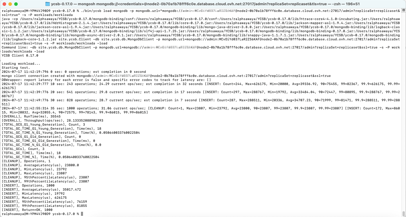

Étape 4 : charger des données dans MongoDB avec YCSB - Exemple avec le workloada fourni
Pour plus de détails sur l'exécution d'une charge de travail, consultez YCSB Run a Workload.
Depuis le répertoire ycsb-0.17.0, exécutez la commande suivante avec le workloada fourni pour charger des données dans MongoDB.
./bin/ycsb load mongodb -p mongodb.url="mongodb://myuser:mypassword@node2-0b70a1b78fff6c0e.database.cloud.ovh.net:27017/admin?replicaSet=replicaset&ssl=true" -s -P workloads/workloada
Chargement YCSB
Vérifiez que la base de données ycsb et la collection usertable ont bien été créées et chargées avec les données.

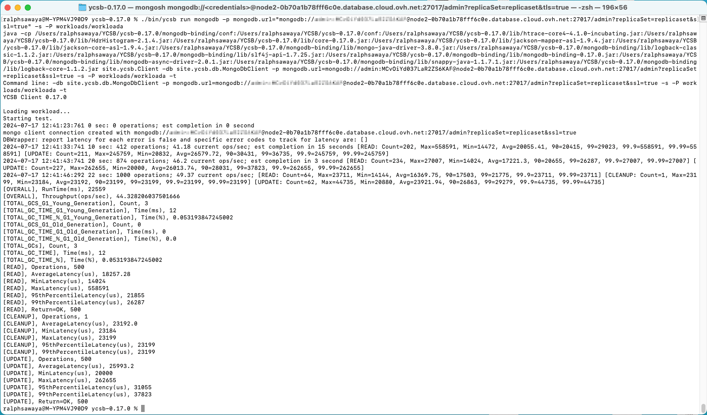

Étape 5 : exécuter la charge de travail YCSB - Exemple avec le workloada fourni
Depuis le répertoire YCSB > ycsb-0.17.0, exécutez la commande suivante avec le workloada fourni pour exécuter la charge de travail.
./bin/ycsb run mongodb -p mongodb.url="mongodb://myuser:mypassword@node2-0b70a1b78fff6c0e.database.cloud.ovh.net:27017/admin?replicaSet=replicaset&ssl=true" -s -P workloads/workloada
Exécution YCSB
Étape 6 : analyser et évaluer les métriques de sortie de YCSB
Notez le résultat de la commande d'exécution de l'étape 5, et comparez-le avec d'autres bases de données.

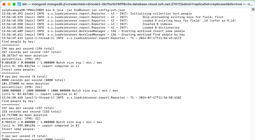

Étape 3 : tests de performance avec SimRunner
  • Consultez le README pour installer et exécuter SimRunner.
  • Exécutez des tests de performance à l'aide de SimRunner sur votre cluster MongoDB : java -jar SimRunner.jar <config file>. Voici un exemple de fichier de configuration :
    "connectionString": "mongodb+srv://myuser:mypassword@mongodb-8fff6c0e-o01ba0bef.database.cloud.ovh.net/admin?replicaSet=replicaset&ssl=true",
    "reportInterval": 1000,
    "http": {
        "enabled": false,
        "port": 3000,
        "host": "localhost"
    "mongoReporter": {
        "enabled": true,
        "connectionString": "mongodb://localhost:27017",
        "database": "simrunner",
        "collection": "report",
        "drop": false,
        "runtimeSuffix": false
    "templates": [
            "name": "person",
            "database": "test",
            "collection": "people",
            "drop": false,
            "template": {
                "_id": "%objectid",
                "first": "%name.firstName",
                "last": "%name.lastName",
                "birthday": "%date.birthday"
            "remember": ["_id", { "field": "first", "preload": false}],
            "indexes": []
    "workloads": [
            "name": "Insert some people",
            "template": "person",
            "op": "insert",
            "threads": 1,
            "pace": 100,
            "batch": 1000
            "name": "Find people by key",
            "op": "find",
            "params": {
                "filter": { "_id": "#_id" }
            "threads": 4
Exécution SimRunner
  • La sortie du rapport, mongoReporter, de l'exécution a été configurée pour être stockée sur l'instance MongoDB exécutée localement : "connectionString": "mongodb://localhost:27017"
Sortie SimRunner
