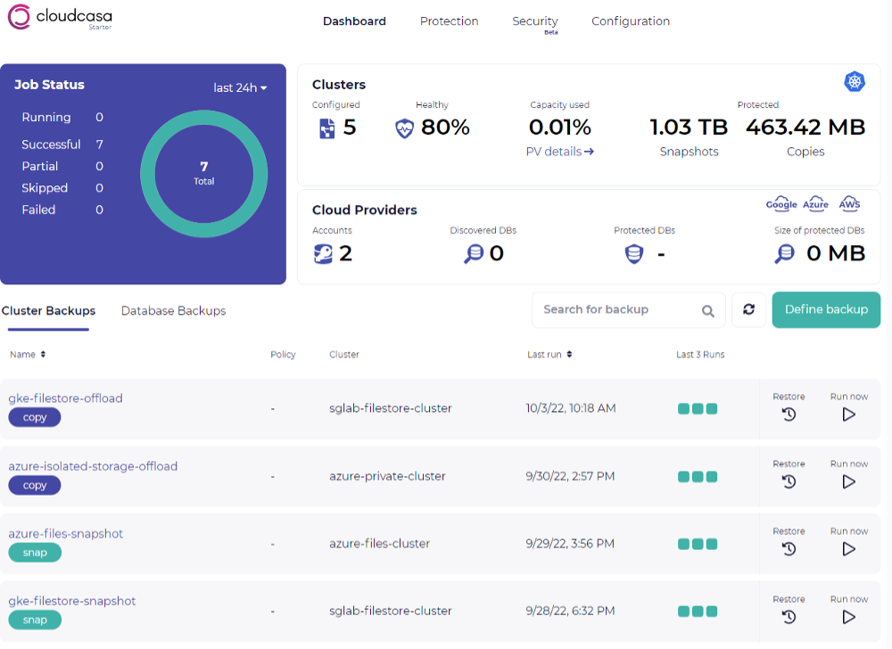

Tableau de bord CloudCasa

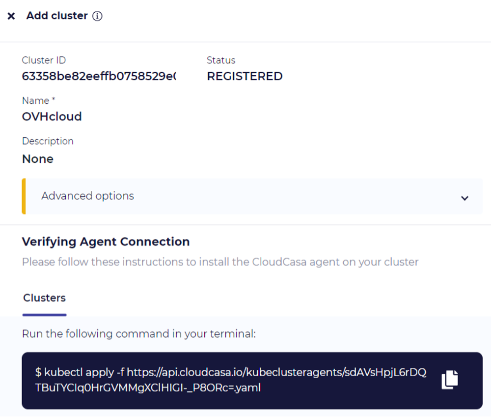

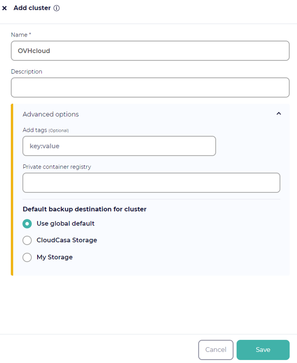

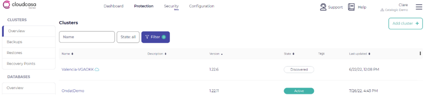

Après vous être connecté à CloudCasa, accédez à l'onglet Protection > Clusters > Overview, puis cliquez sur le bouton Add cluster en haut à droite.
Vue d'ensemble du cluster
Indiquez le nom et la description du cluster, puis cliquez sur le bouton Save.
Ajouter un cluster
Cela affiche une commande kubectl à exécuter pour installer l'agent CloudCasa.
Kubectl

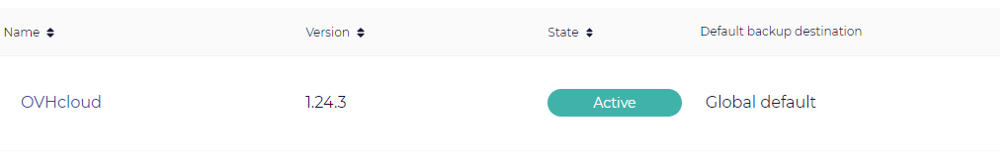

Exécutez la commande kubectl sur votre cluster et vérifiez que le cluster Kubernetes enregistré passe à l'état actif dans l'UI CloudCasa. Cela ne devrait pas prendre plus de quelques minutes. Votre agent CloudCasa a maintenant été déployé avec succès.
Cluster actif

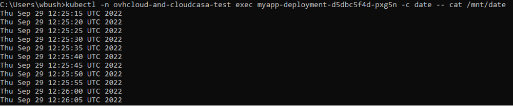

Ce déploiement crée un pod contenant 2 conteneurs. Le conteneur date se contente d'ajouter la date sur la sortie standard et dans /mnt/date toutes les 5 secondes :
kubectl -n ovhcloud-and-cloudcasa-test exec myapp-deployment-<pod-name> -c date -- cat /mnt/date
Date depuis les pods

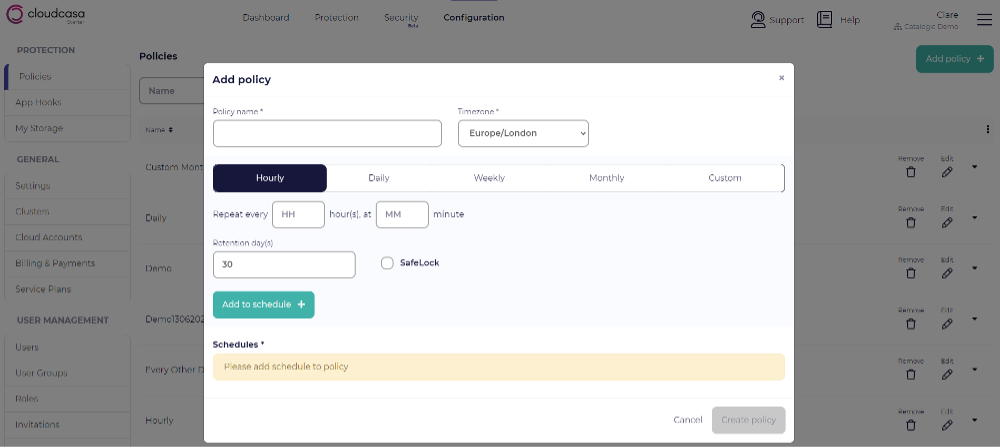

Étape 4 – Configurer une politique de sauvegarde
Une politique de sauvegarde vous permet de définir quand les sauvegardes qui l'utilisent seront exécutées et pendant combien de temps elles seront conservées. Vous pouvez avoir plusieurs planifications avec des durées de rétention différentes au sein d'une même politique. Par exemple, une politique peut prévoir la création de sauvegardes horaires conservées pendant 7 jours, et de sauvegardes quotidiennes conservées pendant 30 jours.
Accédez à l'onglet Policies via Configuration > Protection > Policies. Créez une politique en cliquant sur le bouton Add policy. Renseignez les informations requises, puis cliquez sur le bouton Create policy.
Ajouter une politique

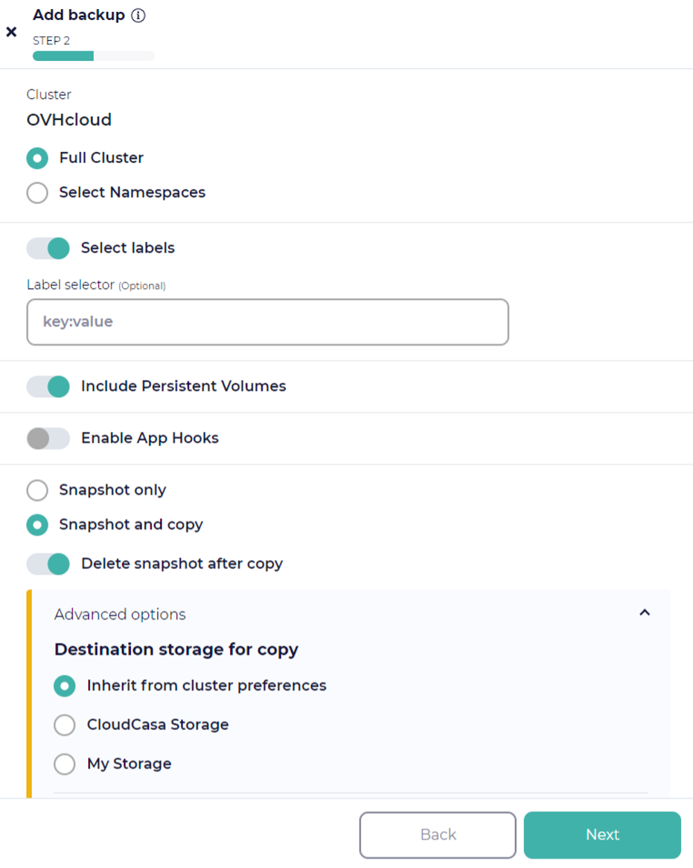

Accédez à l'onglet Dashboard. Cliquez sur Define backup. Indiquez le nom de la sauvegarde et sélectionnez le cluster pour lequel vous définissez une sauvegarde.
Choisissez entre l'ensemble du cluster, un namespace spécifique, ou indiquez un sélecteur de label (facultatif). Si vous sauvegardez un namespace spécifique, saisissez le nom du namespace que vous souhaitez protéger.
Ajouter une sauvegarde
Pour l'opération de sauvegarde, choisissez si vous souhaitez réaliser un snapshot de vos PV. Sélectionnez ensuite l'une des deux options disponibles :
  • Snapshot uniquement
  • Snapshot et copie
L'option « Snapshot et copie » n'est disponible qu'avec un abonnement payant.
Si vous souhaitez exécuter des commandes avant et après la sauvegarde pour permettre des sauvegardes cohérentes au niveau applicatif, sélectionnez Enable App Hooks et saisissez les définitions de hooks d'application appropriées, avant et après la sauvegarde. Vous devrez avoir défini des hooks personnalisés dans Configuration/App Hooks pour figer l'application et le système de fichiers. Cela n'est pas nécessaire pour toutes les applications. Si vous avez besoin d'aide à ce sujet, utilisez le chat intégré au produit ou contactez casa@cloudcasa.io.

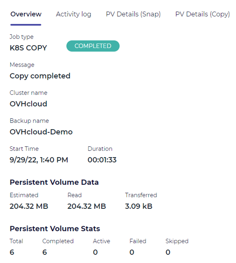

Sur la page suivante, activez Run now pour exécuter immédiatement l'opération de sauvegarde et indiquez le nombre de jours de rétention (cette période de rétention ne s'applique qu'à cette exécution ponctuelle). Cliquez sur le bouton Create. Cela crée une définition de sauvegarde.
Accédez à l'onglet Dashboard et repérez, dans Clusters > Backups, la sauvegarde que vous souhaitez exécuter. Cliquez sur le bouton Run now sur sa ligne. Vous verrez le job s'exécuter dans l'onglet Activity du tableau de bord. Vérifiez qu'il se termine avec succès.

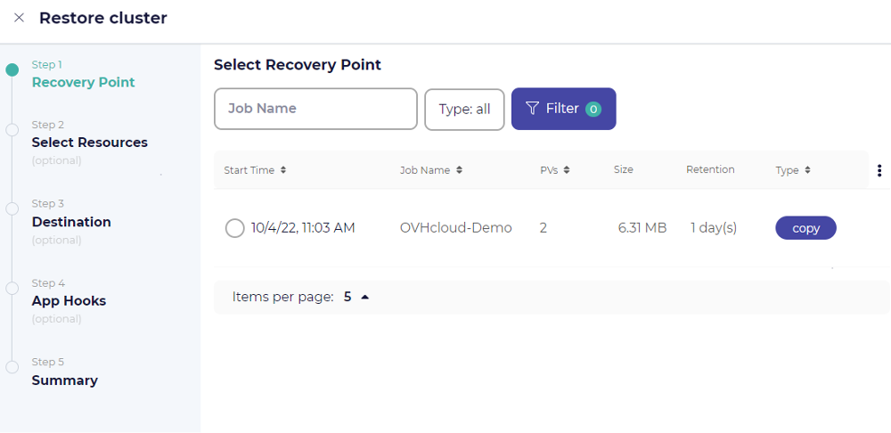

Restaurons maintenant notre application fictive. Retournez dans Clusters > Backups sur le Dashboard et cliquez sur l'icône Restore à côté de votre définition de sauvegarde dans la liste.
Lorsque la page de restauration s'ouvre, sélectionnez un point de récupération spécifique dans la liste des points de récupération disponibles. Cliquez ensuite sur le bouton Next.
Points de récupération

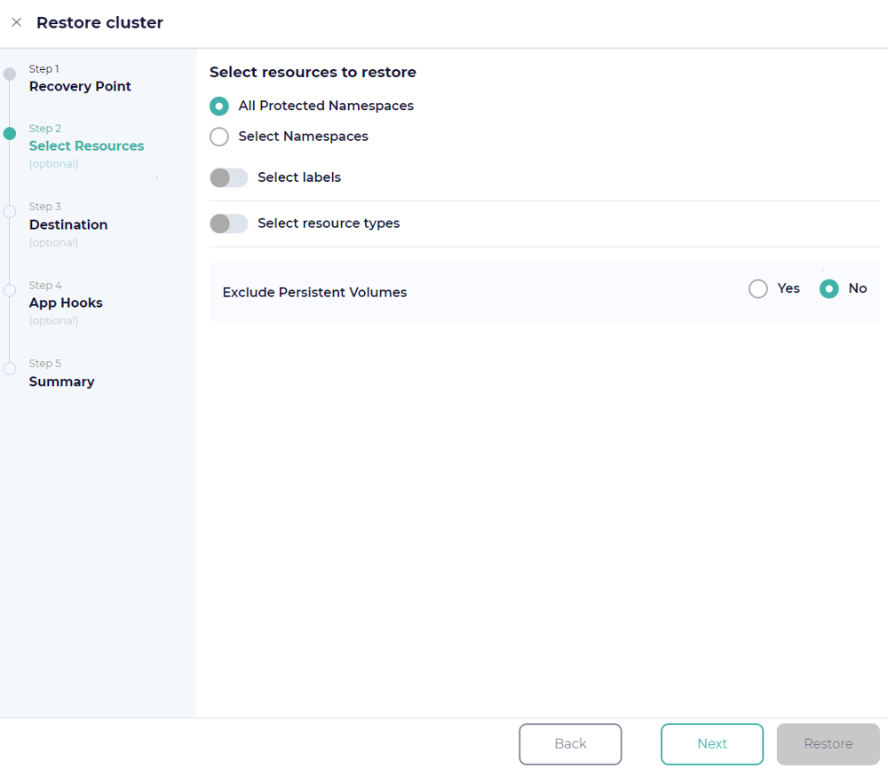

Sur la page suivante, vous pouvez choisir de restaurer tous les namespaces de la sauvegarde, ou uniquement certains namespaces sélectionnés. Si vous choisissez cette dernière option, une liste de namespaces s'affiche, dans laquelle vous pouvez sélectionner le ou les namespaces pour lesquels l'opération de restauration sera effectuée. Notez que seuls les namespaces inclus dans la sauvegarde seront affichés.
Pour cette démonstration, nous allons restaurer l'intégralité du namespace ovhcloud-and-cloudcasa-test. Nous prenons également en charge la restauration de types de ressources spécifiques, ainsi que l'utilisation de scripts post-restauration via l'activation des hooks d'application.
Sélectionner les ressources
Notez que les namespaces existants ne peuvent pas être écrasés. Si vous souhaitez restaurer un namespace existant sur un cluster, vous devez d'abord supprimer l'ancien. Vous pouvez également renommer les namespaces lors de la restauration (plus tard).
Vous pouvez également ajouter des labels pour sélectionner les ressources à restaurer. Il s'agit de paires clé/valeur, qui ne seront pas validées par l'UI. Vous pouvez les ajouter une par une, ou plusieurs paires à la fois, séparées par des espaces.
Enfin, vous devez choisir de restaurer ou non les snapshots de PV. Si vous désactivez l'option « Exclude persistent volumes », les PV seront restaurés à l'aide des snapshots ou copies associés au point de récupération que vous avez sélectionné.

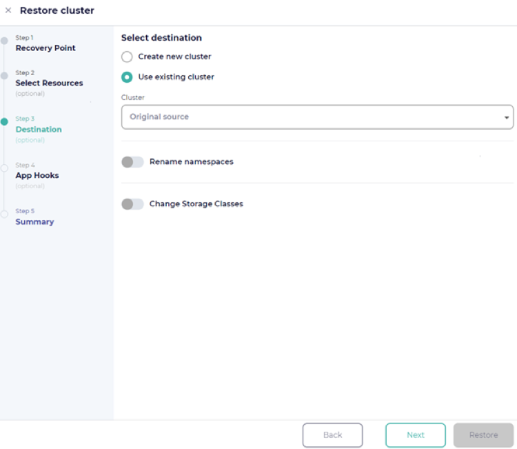

Sur la page suivante, les options de destination vous seront présentées.
Cluster de destination
Le système enregistre également le job sous son nom, afin que vous puissiez le modifier et le relancer ultérieurement.
À l'étape suivante, vous pouvez choisir un cluster alternatif vers lequel restaurer. Par défaut, la restauration s'effectue vers le cluster d'origine. Vous pouvez choisir de renommer les namespaces restaurés en ajoutant un préfixe et/ou un suffixe, et modifier les storage classes si vous le souhaitez.
Notez que tous les namespaces restaurés recevront ces préfixes ou suffixes. Si vous souhaitez renommer uniquement certains namespaces spécifiques, vous devez effectuer plusieurs restaurations et sélectionner explicitement ces namespaces.

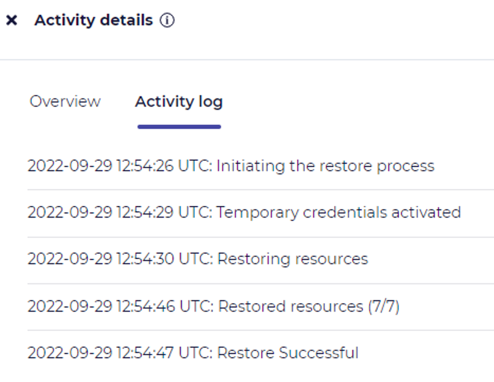

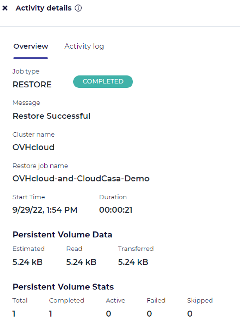

Enfin, donnez un nom au job de restauration. Cliquez sur le bouton Restore et CloudCasa se charge du reste ! Vous pouvez suivre la progression du job de restauration dans le panneau de progression. Vous pouvez également le modifier et le relancer, si vous le souhaitez, depuis l'onglet Restore du cluster.
Détails de l'activité Logs de l'activité
Vérifiez que l'application est de nouveau active.
Confirmation du retour

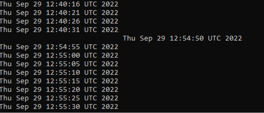

Enfin, consultons le contenu du fichier /mnt/date dans le pod de l'application. Vous pouvez voir ici un écart de 14 minutes, ce qui correspond à l'heure du snapshot (12:40) et à l'heure de la restauration (12:54).
Date
