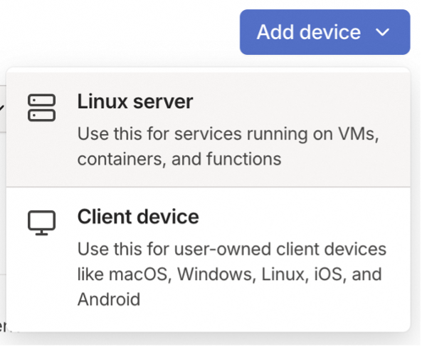

2. Allez dans l'onglet Devices et cliquez sur Add Device.
3. Sélectionnez Linux server comme type de périphérique.
Tailscale - Ajouter un périphérique

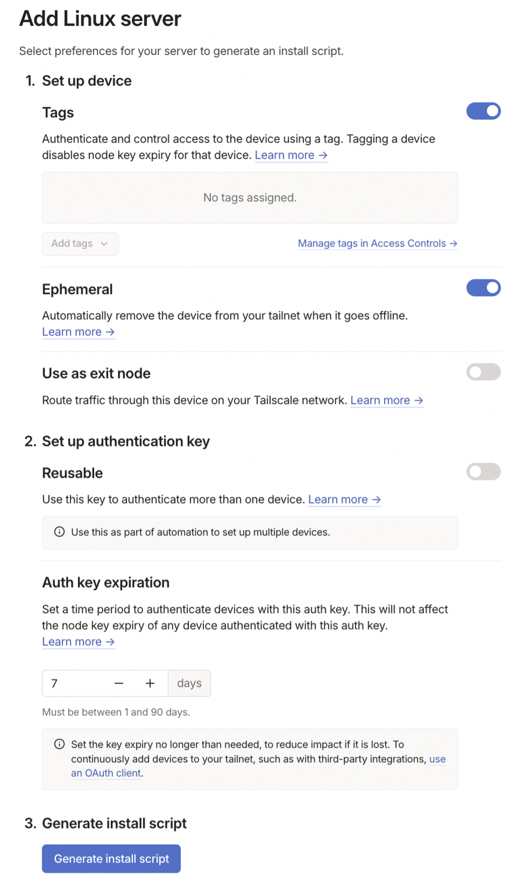

4. Activez l'option ephemeral nodes pour vous assurer que les nœuds sont automatiquement supprimés du réseau lorsque leur serveur correspondant est supprimé.
Tailscale - ephemeral nodes
5. Copiez le script d'installation fourni pour une utilisation ultérieure.

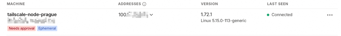

2. Connectez-vous à l'interface d'administration Tailscale pour approuver le nouveau nœud en visitant https://login.tailscale.com/admin.
3. Approuvez le nœud en utilisant le menu de droite (via le bouton ...).
Tailscale - approbation du nœud

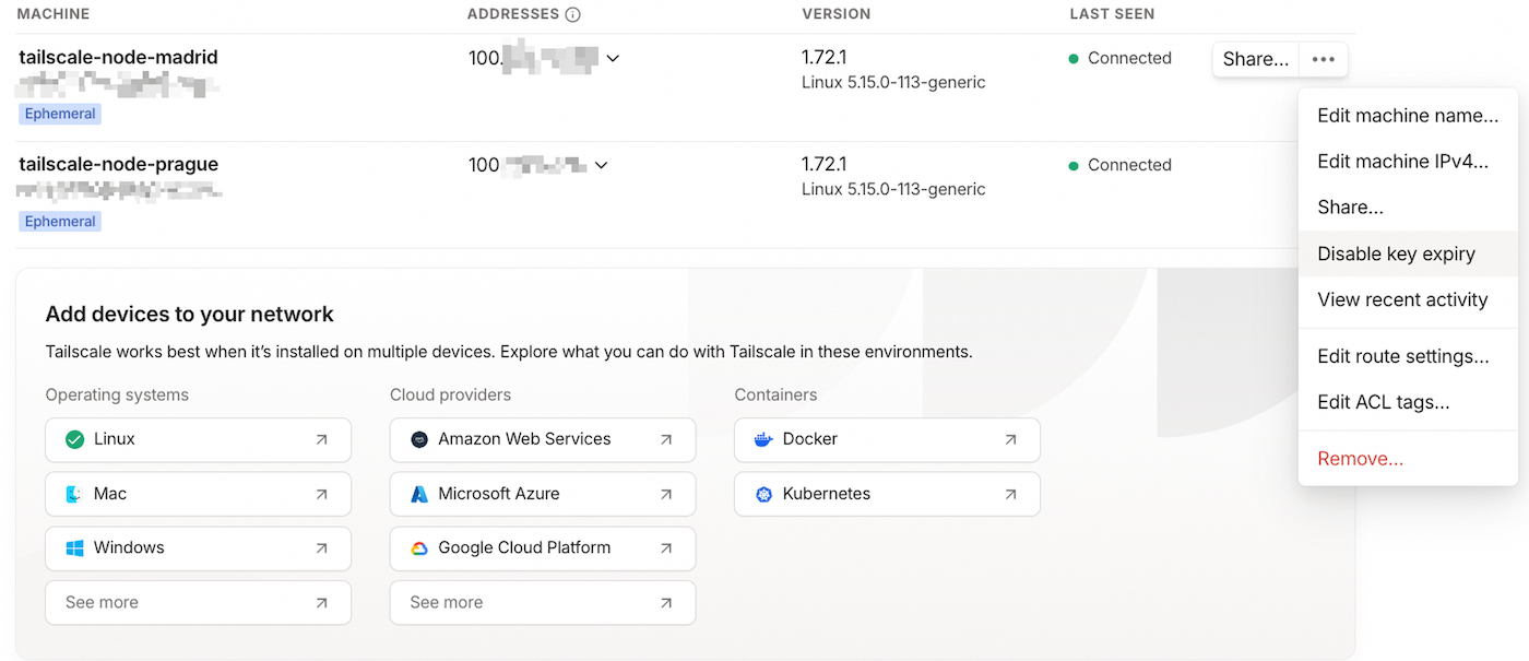

Étape 7 - Gérer l'expiration de la clé
Les nœuds Tailscale se voient attribuer des clés, qui peuvent expirer. Si vos nœuds sont censés rester plus longtemps sur le réseau, vous pouvez désactiver l'expiration de la clé. Cette manipulation s’effectue depuis l'interface d’administration Tailscale en fonction de vos besoins en matière de sécurité et d’accès.
Tailscale - Gérer l'expiration de la clé
