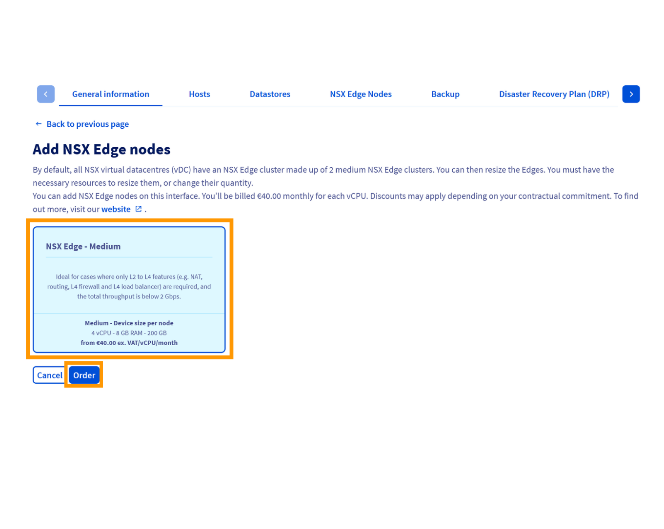

  1. Commander de nouveaux NSX Edges :
    Cliquez sur Ajouter un NSX Edge.
    Adding an NSX Edge from the NSX interface
    Sélectionnez la taille souhaitée et cliquez sur Commander.
    Ordering an NSX Edge from the Manager
    Toutes les Edges doivent être de la même taille : lorsqu’un Edge est ajouté, il sera automatiquement aligné sur la taille des autres Edges présents.
