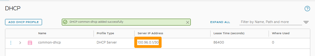

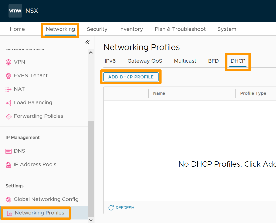

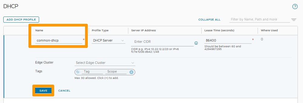

Dans l'interface NSX, allez dans l'onglet Networking et cliquez sur Networking Profiles à gauche dans la rubrique Settings. Cliquez ensuite sur l'onglet DHCP puis sur ADD DHCP PROFILE.
01 Common DHCP configuration 01
Saisissez un nom dans Name et cliquez sur SAVE
01 Common DHCP configuration 02
Le serveur DCHP est actif, il utilise un réseau en 100.96.0.1/30. N'utilisez pas ce réseau dans un de vos segments.
01 Common DHCP configuration 03

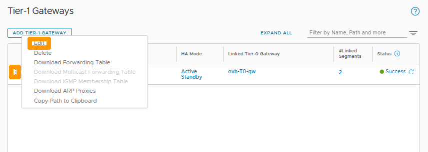

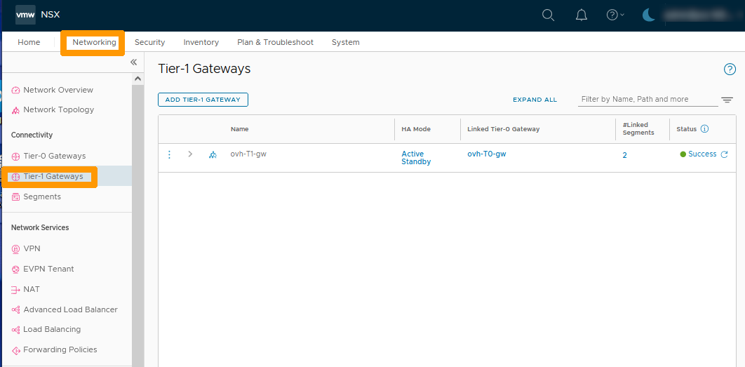

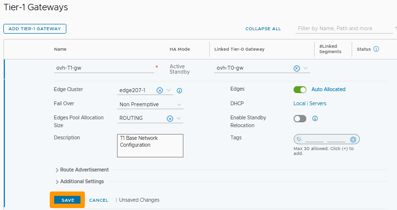

Toujours dans l'onglet Networking, cliquez sur Tier-1-Gateways à gauche dans la rubrique Connectivity.
02 Attach DHCP to OVHT1 GATEWAY 01
Cliquez sur les trois points verticaux et choisissez Edit dans le menu.
02 Attach DHCP to OVHT1 GATEWAY 02

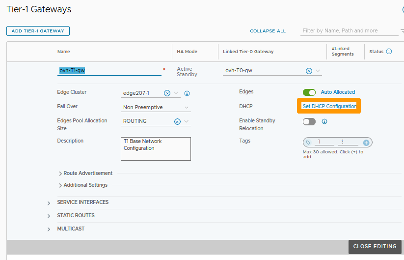

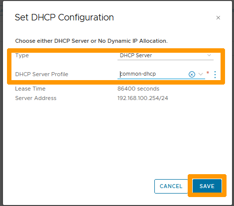

Cliquez sur Set DHCP Configuration.
02 Attach DHCP to OVHT1 GATEWAY 03
Choississez DHCP Server dans Type et votre profil DHCP dans DHCP Server Profile. Cliquez ensuite sur SAVE.
02 Attach DHCP to OVHT1 GATEWAY 04

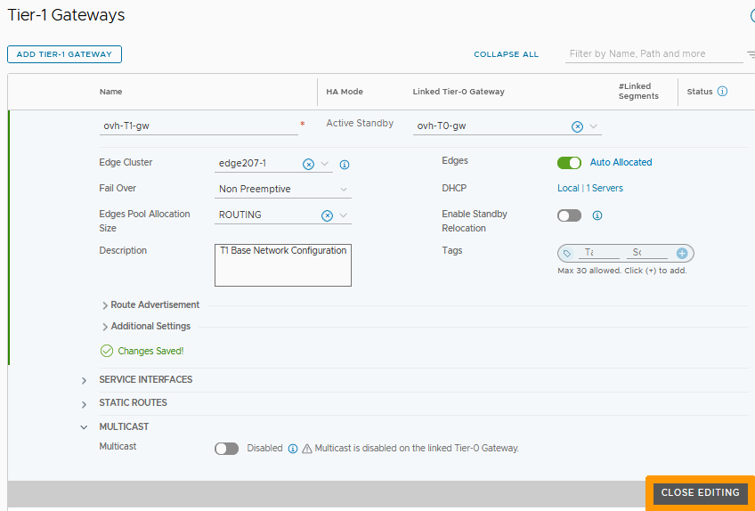

Cliquez sur SAVE.
02 Attach DHCP to OVHT1 GATEWAY 05
Cliquez sur CLOSE EDITING.
02 Attach DHCP to OVHT1 GATEWAY 06

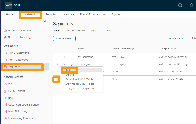

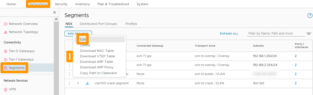

Dans l'interface NSX, cliquez sur l'onglet Networking puis sur Segments à gauche dans la rubrique Connectivity.

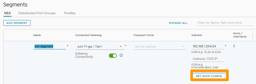

Allez dans la rubrique Segments, cliquez sur l'icône de configuration indiquée avec trois points verticaux à gauche de votre segment et choisissez Edit.
03 add DHCP ON Segment 01

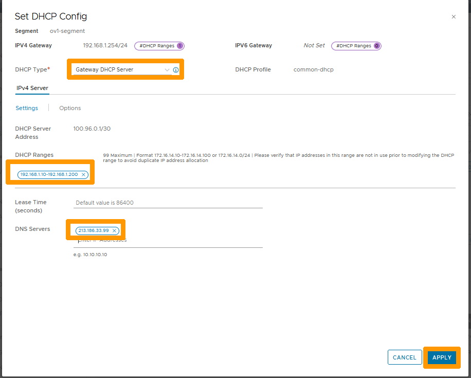

Cliquez sur Set DHCP CONFIG.
03 add DHCP ON Segment 02
Renseignez ces informations :
  • DHCP Type : laissez Gateway DHCP Server.
  • DHCP Ranges : saisissez votre étendue 192.168.1.10-192.168.1.200.
  • DNS Servers : ajoutez le serveur DNS OVHcloud 213.186.33.99.
Cliquez sur APPLY.
03 add DHCP ON Segment 03

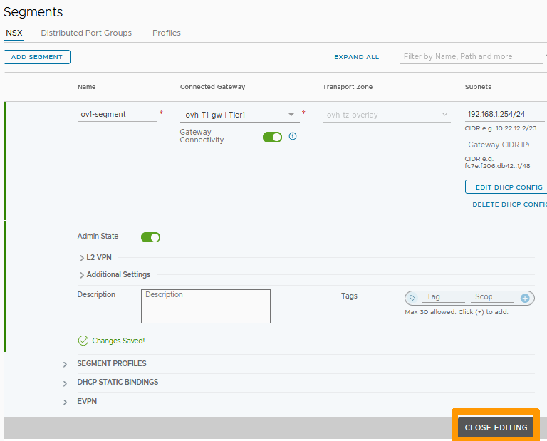

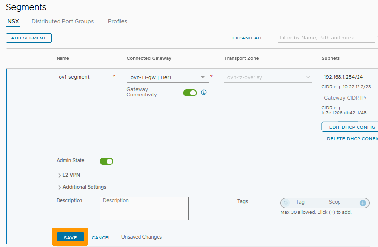

Cliquez sur SAVE.
03 add DHCP ON Segment 04
03 add DHCP ON Segment 05
Les machines virtuelles sur ce segment peuvent maintenant être configurées en DHCP.

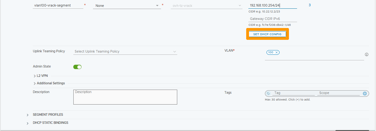

Allez sur l'onglet Networking, cliquez sur Segments à gauche dans la rubrique Connectivity puis cliquez sur les trois points verticaux à gauche de votre segment de type VLAN et choisissez Edit dans le menu.
04 Configure DHCP fo VLAN SEGMENT 01

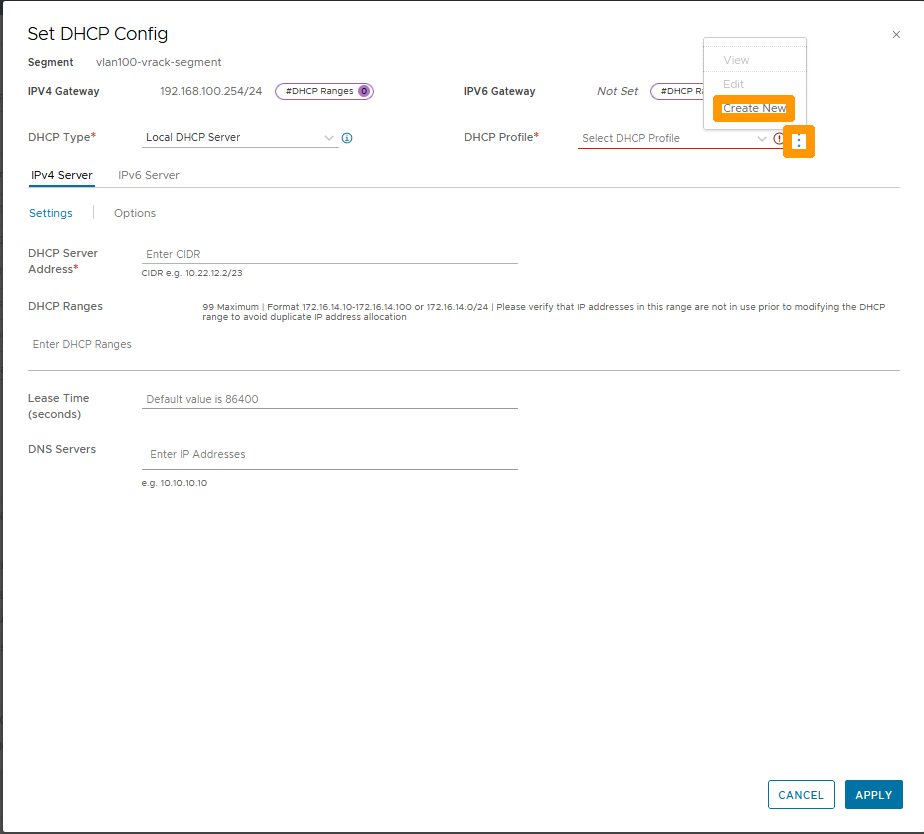

Cliquez sur SET DHCP CONFIG.
04 Configure DHCP fo VLAN SEGMENT 02

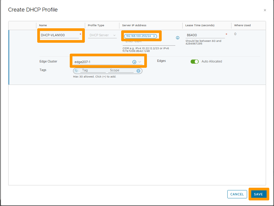

Laissez Local DHCP Server dans DHCP Type, cliquez sur les trois points verticaux à droite de DHCP Profile et choisissez Create New dans le menu.
04 Configure DHCP fo VLAN SEGMENT 03
Saisissez ces informations :
  • Name : laissez DHCP-VLAN100.
  • Server IP Address : adresse IP du serveur DHCP 192.168.100.253/24.
Sélectionnez ensuite votre Edge Cluster et cliquez sur SAVE.
04 Configure DHCP fo VLAN SEGMENT 04

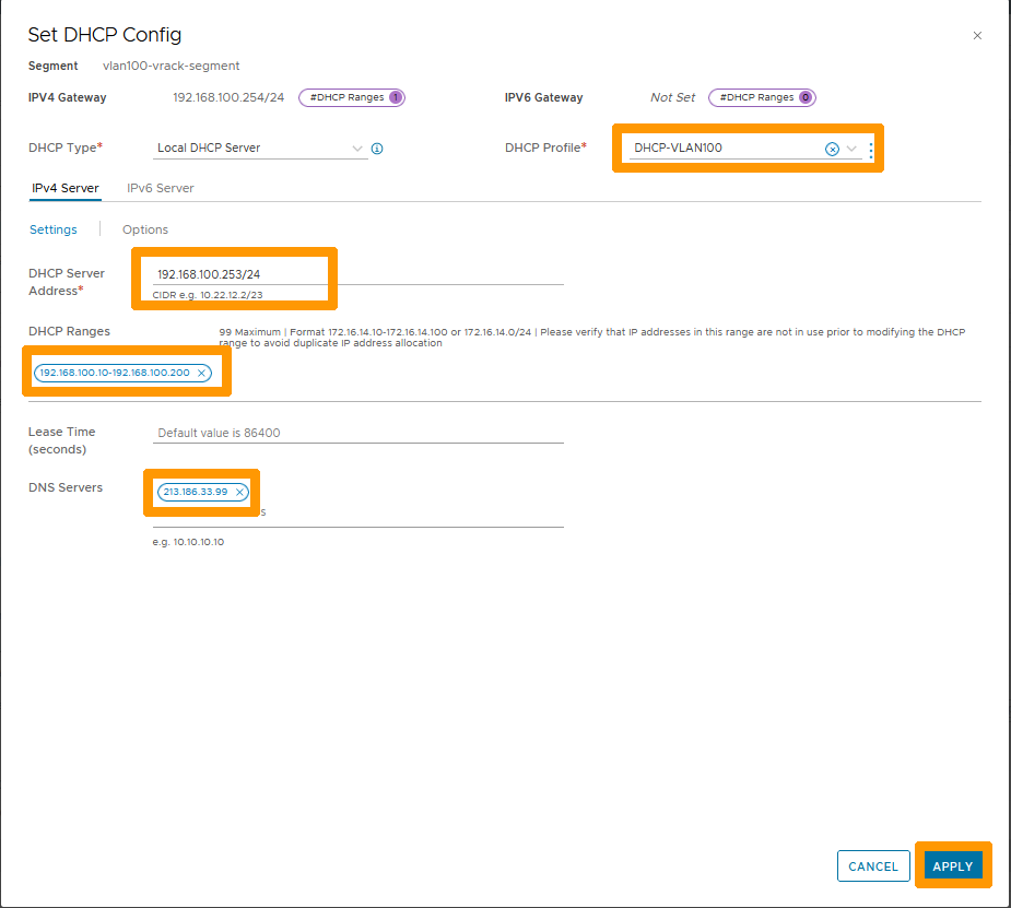

Vérifiez dans DHCP Profile que le profil est bien présent et saisissez ces informations :
  • DHCP Server : adresse IP du serveur DHCP 192.168.100.253/24.
  • DHCP Range : étendue du serveur DHCP 192.168.100.10-192.168.100.200.
  • DNS Servers : adresse IP du serveur DNS OVHcloud 213.186.33.99.

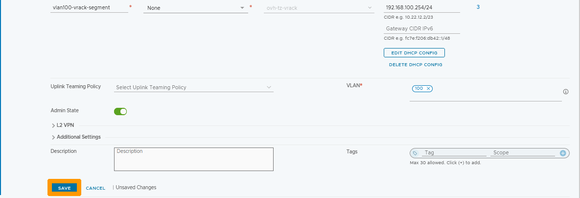

Cliquez ensuite sur APPLY.
04 Configure DHCP fo VLAN SEGMENT 05

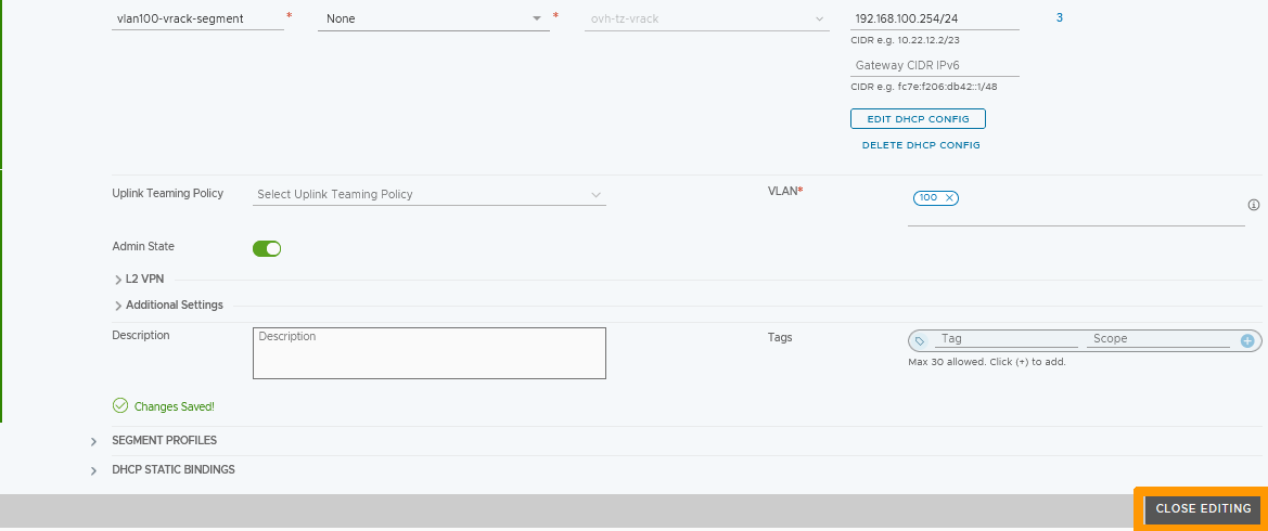

Cliquez sur SAVE.
04 Configure DHCP fo VLAN SEGMENT 06
04 Configure DHCP fo VLAN SEGMENT 07
