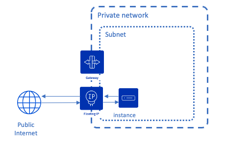

Mode privé : l'instance reste privée (sauf si une Floating IP ou un Load Balancer est attaché)
Dans ce mode, une instance nouvellement créée n'a pas d'IP publique attachée à un port. L'instance restera entièrement privée (pas de connectivité publique) sauf si :
- Une adresse Floating IP y est attachée (via Gateway) pour des cas d'usage de trafic entrant, par exemple lorsque des services doivent être exposés publiquement.
- Le Load Balancer avec Floating IP est configuré pour le trafic entrant, de sorte que les services situés sur l'instance peuvent être exposés à Internet.

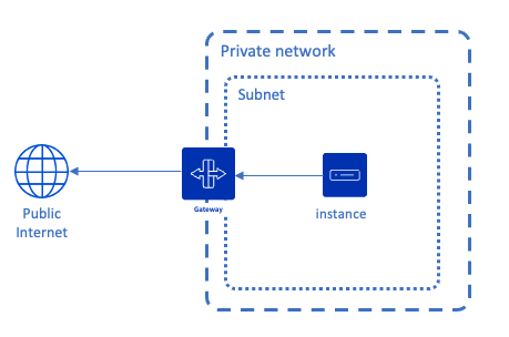

Public Cloud Gateway (avec SNAT)
Si une connexion d'une instance entièrement privée à des réseaux extérieurs (Internet) est nécessaire, l'utilisation de la Gateway avec le Source Network Address Translation (SNAT) est la méthode appropriée.
L'adresse IP privée de votre ressource (instance) est « traduite » en une adresse IP publique (lui permettant d'atteindre les ressources publiques). La réponse sera à son tour traduite et transmise correctement à votre ressource. L'IP publique peut ainsi être partagée entre de nombreux services.
Il est important de noter qu’une ressource (instance) reste totalement privée dans ce scénario. Aucun type d'accès initié depuis le réseau externe n'est possible.
La Gateway ne prend actuellement en charge que les réseaux privés mono-région. Il s'agit du mode de réseau privé recommandé pour les configurations de niveau « production » avec ce service (y compris le Load Balancer public-privé qui nécessite une Gateway). Les autres configurations ne sont pas prises en charge.
L'adresse IP publique utilisée par la Gateway n'est pas une Floating IP : le cycle de vie de cette IP est lié à la durée de vie de la Gateway.

OVHcloud Floating IP pour Public Cloud
OVHcloud Floating IP fournit des adresses IP publiques flexibles et agnostiques de l'infrastructure pour les cas d'usage d'automatisation. Il permet d’exposer vos services Public Cloud sur Internet en les mappant soit sur votre instance privée, soit sur une fonction réseau (un Load Balancer par exemple). Il nécessite une Gateway pour fonctionner (pour le mapping entre IP publiques et IP privées) et ne supporte que l'IP version 4.
Grâce à des attributions entièrement automatisées via DHCP et un modèle de facturation à l’usage, le service Floating IP est pensé pour une utilisation automatisée (ex : Ansible, Terraform).
L'objectif principal de la solution Floating IP est l'exposition de services Web à Internet. Il peut s'agir d'un service sur une instance unique ou d'un cluster d'instances avec un Load Balancer en façade. La solution Floating IP est donc idéale pour les tests de version des applications et l'automatisation des CI/CD (ex: déploiements blue-green, canary, active fallback).
La logique des Floating IP est alignée sur notre concept régional Public Cloud qui permet de les annoncer depuis une seule région.
