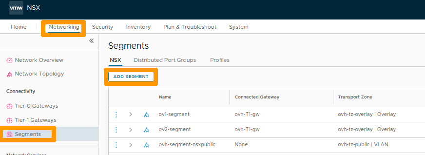

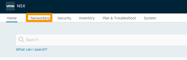

Dans l'interface NSX, allez dans l'onglet Networking.
01 Create Segment 01
Cliquez à gauche sur Segments.
01 Create Segment 02
Cliquez à droite sur ADD SEGMENT.

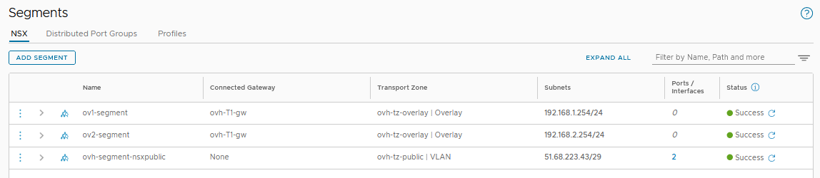

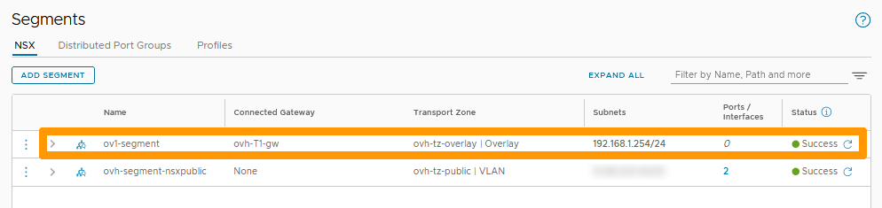

Le nouveau segment apparait dans la liste.
01 Create Segment 06

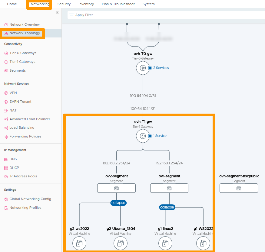

Toujours dans l'onglet Networking, cliquez à gauche sur Network Topology pour voir le nouveau segment et son emplacement dans le réseau.

04 display network topology with one segment and one vm 01
La machine virtuelle associée au réseau apparait dans la topologie du réseau.
Aidez-vous de la première partie du guide pour créer un deuxième segment nommé ov2-segment avec le paramètre 192.168.2.254/24 afin d'avoir deux segments connectés à ovh-T1-gw.
05 display four VM on two segment01
Par la suite, depuis la console vCenter, mettez deux machines virtuelles sur le premier segment et deux autres sur le deuxième segment.

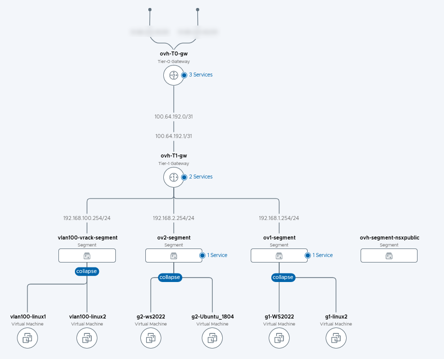

Revenez sur l'interface NSX dans Network Topology pour faire apparaître la nouvelle configuration réseau.
05 display four VM on two segment02
Les deux segments sont reliés à la passerelle ovh-T1-gw, le routage entre les deux sous-réseaux est activé sans aucune restriction réseau par défaut.

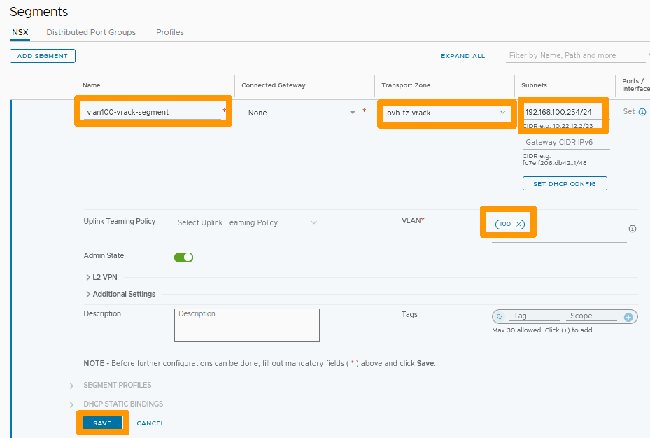

Création d'un segment sur un VLAN

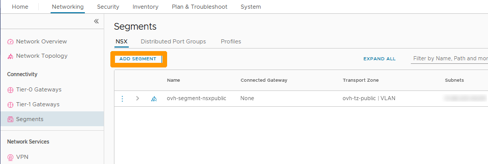

Depuis l'interface de NSX, cliquez sur l'onglet Networking et cliquez sur Segments à gauche dans la rubrique Connectivity. Cliquez ensuite sur ADD SEGMENT.
06 Add vlan segment 01
Remplissez ces informations :
  • Name : saisissez vlan100-vrack-segment.
  • Transport Zone : sélectionnez ovh-tz-vrack.
  • VLAN : tapez le nombre 100.
  • Subnets : saisissez l'adresse et le range de la passerelle sur ce segment 192.168.100.254/24.

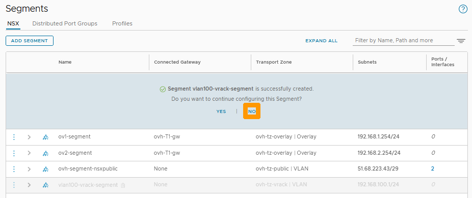

Cliquez sur SAVE.
06 Add vlan segment 02

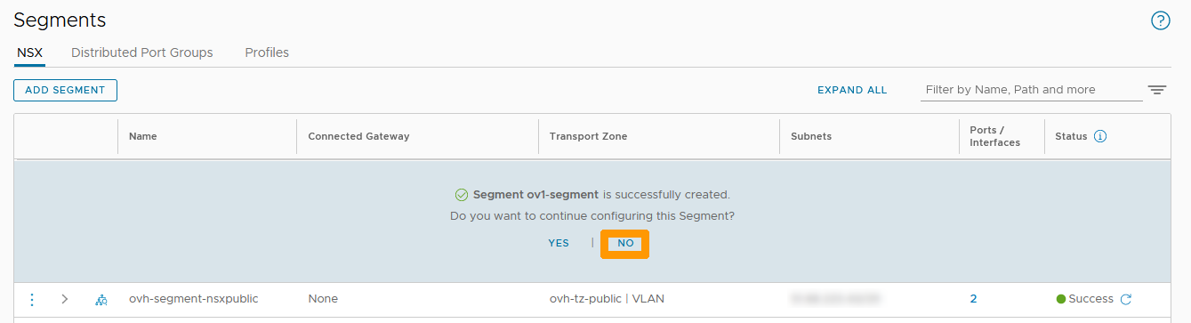

Cliquez sur NO à l'étape suivante.
06 Add vlan segment 03

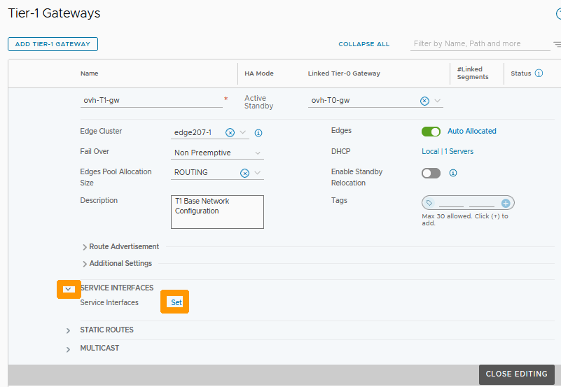

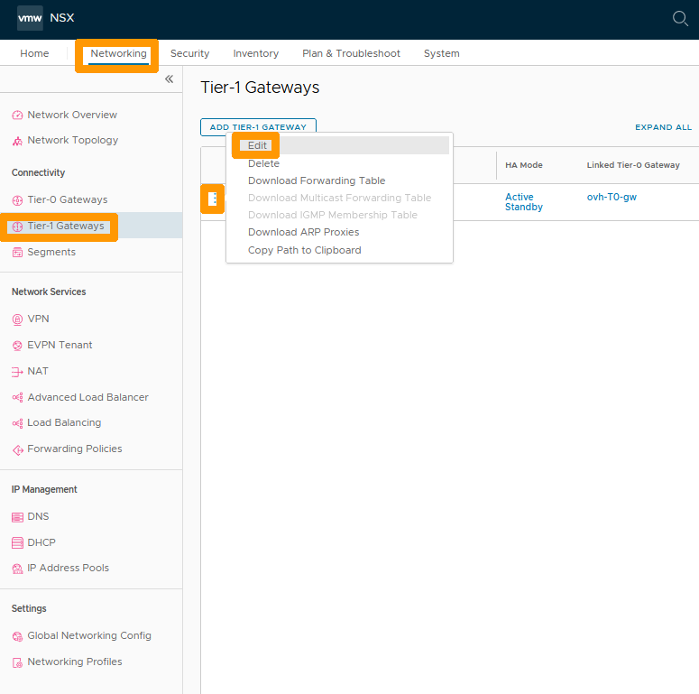

Depuis l'interface NSX, allez dans l'onglet Networking et cliquez sur Tier-1 Gateways à gauche dans la rubrique Connectivity.
Cliquez ensuite sur les trois points de suspensions verticaux et choisissez Edit dans le menu.
07 add interfaces to ovh-T1-gw with vlan 01
Cliquez sur la Flèche vers le bas à gauche de SERVICE INTERFACES et cliquez sur le bouton Set qui vient de s'afficher à droite de Service Interfaces.

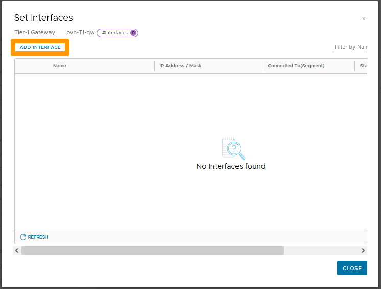

Cliquez sur ADD INTERFACE.
07 add interfaces to ovh-T1-gw with vlan 03

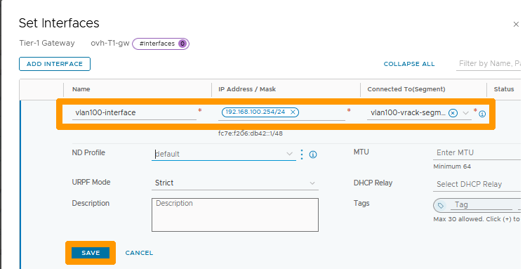

Renseignez ces informations :
  • Name : saisissez vlan100-interface comme nom de votre interface.
  • IP Address / Mask : saisissez l'adresse IP de l'interface 192.168.100.254/24 qui doit correspondre à la passerelle.
  • Connected To(Segment) : prenez le segment qui est sur le vlan 100 sur le vrack nommé vlan100-vrack-segment.

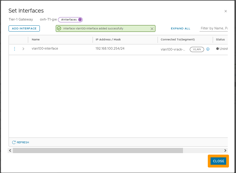

Cliquez ensuite sur SAVE pour valider la création de l'interface sur ovh-T1-gw.
07 add interfaces to ovh-T1-gw with vlan 04
Cliquez sur CLOSE
07 add interfaces to ovh-T1-gw with vlan 05

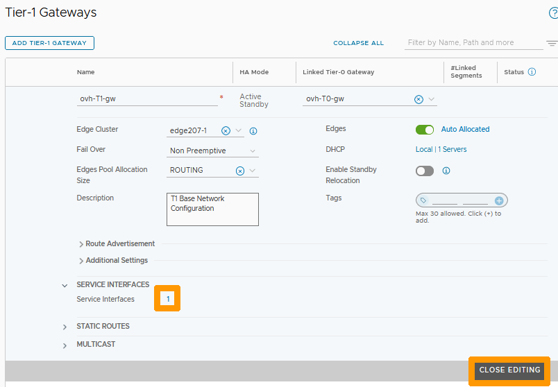

Le chiffre 1 à coté de Service Interfaces indique que l'interface est créée, cliquez sur CLOSE EDITING pour finaliser la création de l'interface.
Vous pouvez maitenant vous connecter en dehors de ce segment par le biais de l'interface avec la passerelle 192.168.100.254/24.

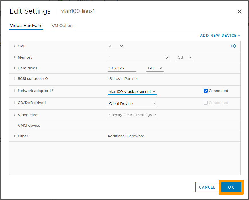

Affectation d'un segment de type VLAN à une machine virtuelle

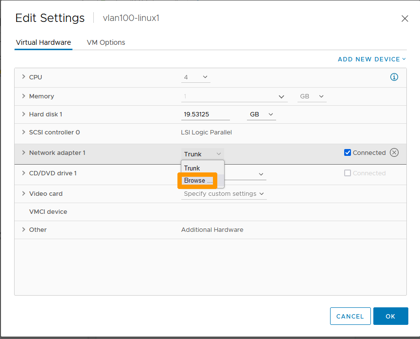

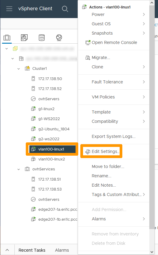

Allez dans votre interface vSphere et faites un clic-droit sur votre machine virtuelle puis choisissez Modifier les paramètres.
08 connect VM to VLAN segment 01

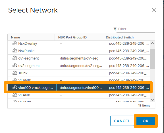

Positionnez-vous sur votre adapteur réseau et cliquez sur Parcourir.
08 connect VM to VLAN segment 02
Cliquez sur le segment associé à votre VLAN et cliquez sur OK.
08 connect VM to VLAN segment 03
Cliquez sur OK pour valider les changements.
08 connect VM to VLAN segment 04
Affichage d'une topologie réseau avec des segments en overlay et d'autres segments sur des VLAN
Revenez dans l'interface NSX, allez sur l'onglet Networking et cliquez à gauche sur Network Topology pour afficher une vue graphique du réseau. Vous verrez les réseaux de type Overlay et ceux de type VLAN connectées au travers d'une interface sur ovh-t1-gw.
09 display network topology vlan overlay01
