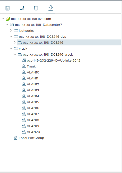

Sur ce switch, 11 VLANs sont créés de base (VLAN10 à VLAN20). En donnant le droit administrateur sur l'Accès au VLAN dans la gestion des utilisateurs de votre espace client, vous pourrez créer des VLAN supplémentaires.

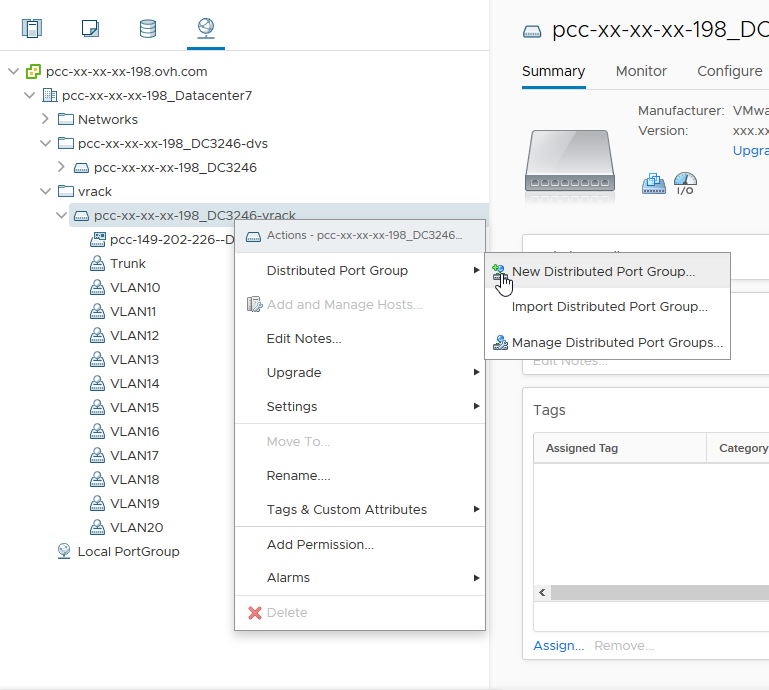

En premier lieu, rendez vous dans la vue mise en réseau de votre client vSphere. Déployez le dossier vrack puis faites un clic droit sur le dVS finissant par -vrack et enfin cliquez sur New Distributed Port Group.
vRack New Distributed Port Group

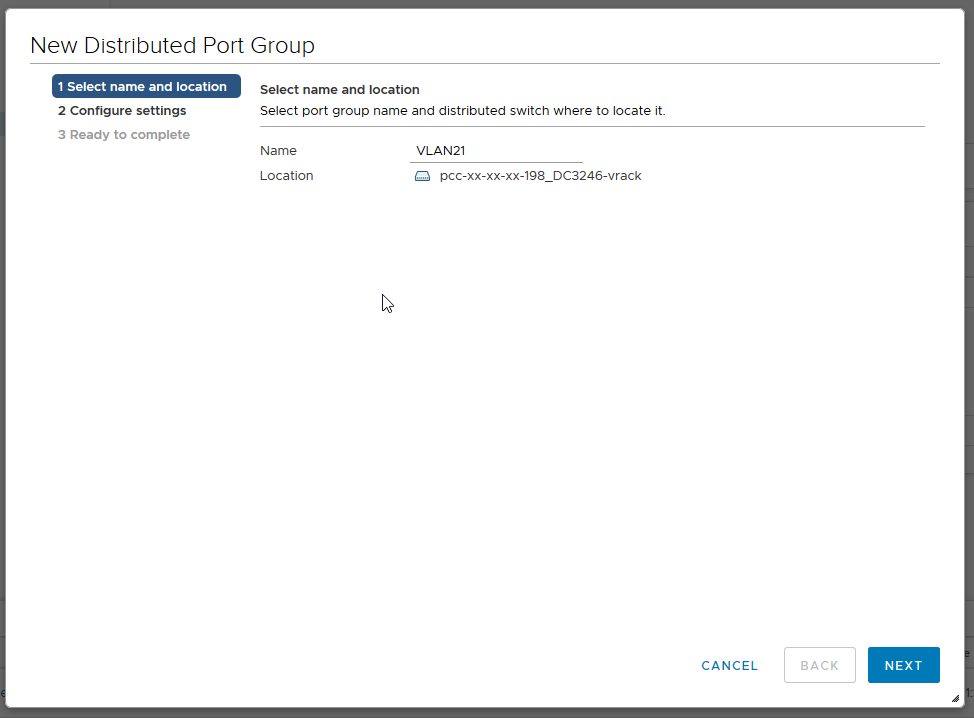

La prochaine étape est de nommer votre PortGroup :
nommer portgroup

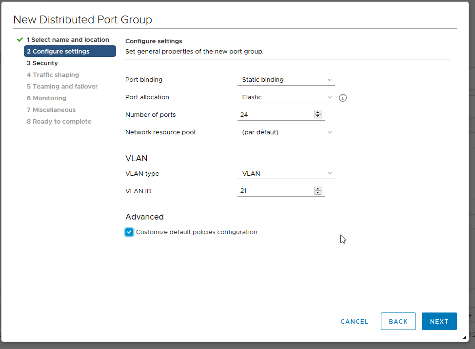

Puis configurez les paramètres recommandés par OVHcloud :
  • Port Binding : Static (Réservation et assignation du port à une machine virtuelle)
  • Port allocation : Elastic (Permet d'élargir à chaud le nombre de port)
  • Number of ports : 24
  • VLAN type : VLAN (Les autres sont PVLAN et Trunk)
  • VLAN ID : 21 (Sachant que l'ID peut-être configuré de 1 à 4096)
  • Cochez l'option Customize default policies configuration.
configuration portgroup

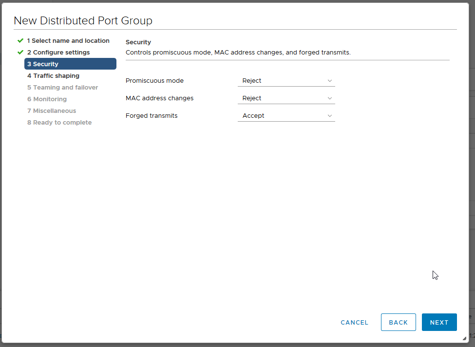

Vous avez 3 paramètres de sécurité qui peuvent être activés en fonction de votre besoin :
  • Promiscuous mode (Elimine tout filtrage de réception que l'adaptateur de machine virtuelle peut effectuer afin que le système d'exploitation invité reçoive tout le trafic observé sur le réseau.)
  • MAC address changes (Affecte le trafic qu'une machine virtuelle reçoit. Lorsque l'option est définie sur Accepter, ESXi accepte les demandes de modification de l'adresse MAC effective en une adresse différente de l'adresse MAC initiale.)
  • Forged transmits (Affecte le trafic transmis à partir d'une machine virtuelle. Lorsque l'option est définie sur Accepter, ESXi ne compare les adresses MAC source et effective).
L'utilisation la plus fréquente de ces 3 paramètres est le CARP, notamment utilisé sur pfSense.
paramètres sécurité

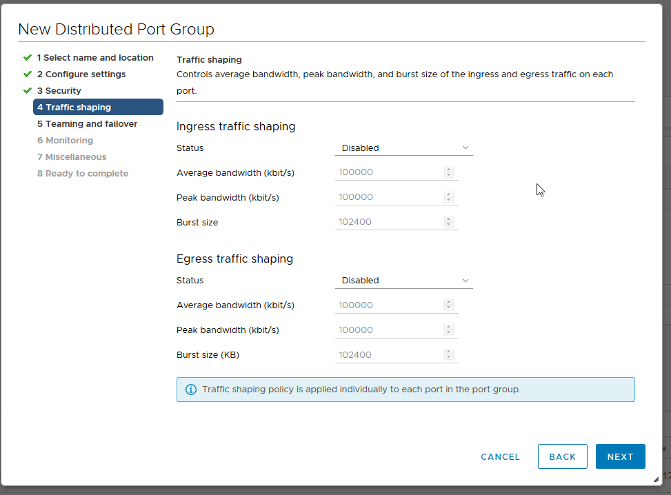

Nous laissons le lissage de trafic désactivé.
lissage de traffic

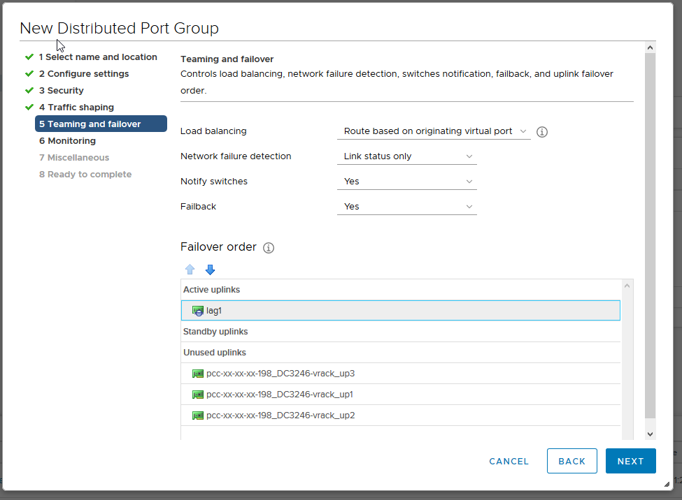

Au niveau du Load Balancing, selectionnez Route Based on IP hash qui est la meilleure méthode en terme de redondance et répartition.
Attention au niveau de la configuration de l'ordre du basculement, il est nécessaire de mettre la liason montante lag1 en Active (connexion entre le réseau virtuel et le réseau physique), sinon aucune communication entre les hôtes ne sera possible.
load balancing

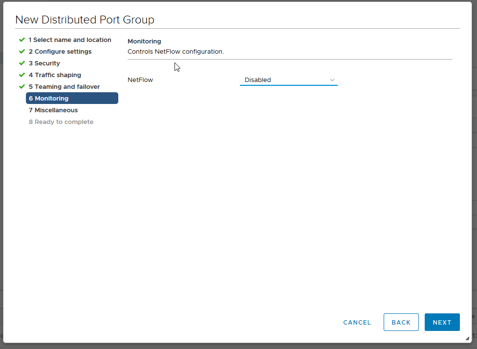

Le Netflow est desactivé (rapport d'activité sur les flux de trafic)
netflow

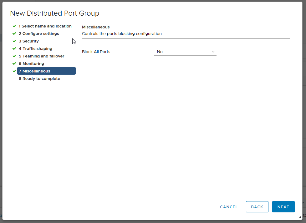

Laissez la valeur Block All Ports à « No ».
finalisation portgroup

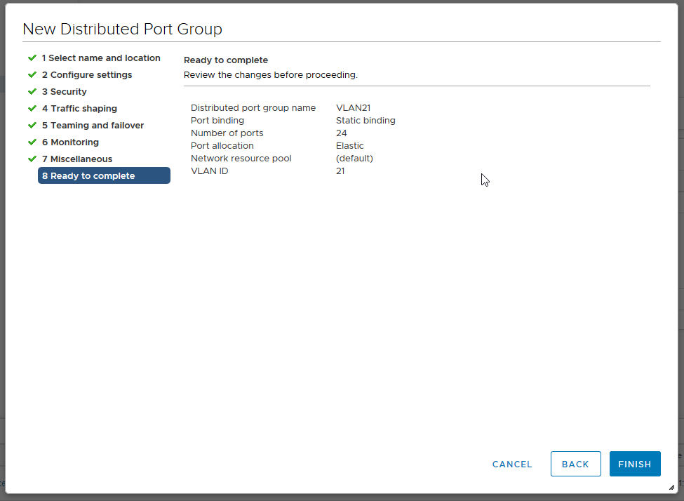

Un résumé des modifications vous est alors présenté. Cliquez sur Terminer pour confirmer la création.

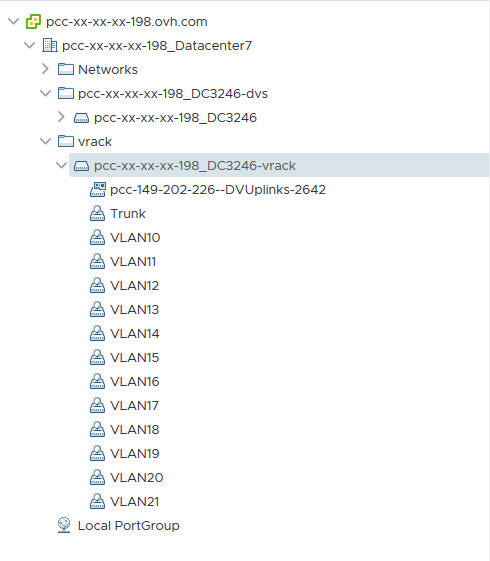

Nous constatons ici que le VLAN21 est bien disponible et fonctionnel.
vlan créé
