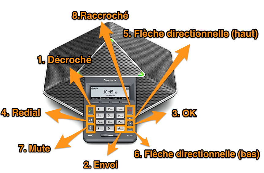

Visuel du Yealink CP860

Via la prénumérotationComposez le numéro sur le clavier, puis appuyez sur l'une des touches suivantes : Décroché (1), Envoi (2), OK (3) ou la touche envoi située en dessous de l'écran rétroéclairé.
Via la numérotationAppuyez sur la touche Décroché (1), composez le numéro sur le clavier, puis appuyez sur l'une des touches suivantes : Décroché (1), Envoi (2), OK (3) ou la touche envoi située en dessous de l'écran rétroéclairé.

  • appuyer sur la touche Décroché (1) ;
  • appuyer sur la touche OK (3) ;
  • appuyer sur la touche répondre située en dessous de l'écran rétroéclairé.

Affichez dans un premier temps la liste des derniers numéros composés, en appuyant sur la touche Redial (4).
Dans la liste, utilisez les flèches directionnelles haut (5) et bas (6) pour vous positionner sur le numéro que vous souhaitez recomposer. Appuyez alors de nouveau sur la touche Redial (4) ou sur la touche envoi située en dessous de l'écran rétroéclairé.
Appuyer deux fois sur la touche Redial (4) permet d'appeler le dernier numéro composé.

Pendant un appel, appuyez sur la touche Mute (7) pour couper le son du microphone. Appuyez une nouvelle fois pour le réactiver.

Pendant un appel, appuyez sur la touche transfert située en dessous de l'écran rétroéclairé de votre téléphone. Votre correspondant actuel est alors mis en attente. Entrez ensuite le numéro vers lequel vous souhaitez transférer l'appel, puis appuyez sur l'une des touches suivantes : Décroché (1), OK (3) ou la touche envoi située en dessous de l'écran rétroéclairé.

  • appuyer sur la touche Raccroché (1) ;
