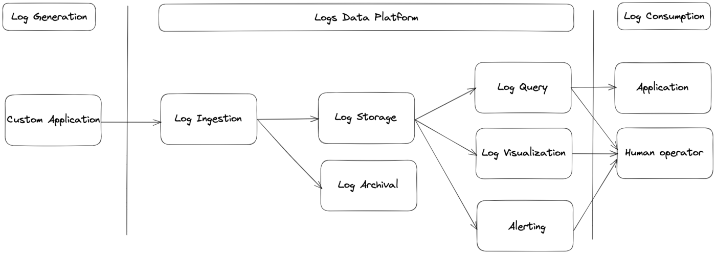

Le cycle de vie des logs
Le cycle de vie des logs peut être divisé en 4 phases :
  • Génération : les logs sont générés par les applications, par les systèmes sur lesquels elles s'exécutent, ou même par vos services cloud. Dans la plupart des cas, ils sont stockés localement dans des fichiers. Vous pouvez décider d'en envoyer une partie ou la totalité vers Logs Data Platform, soit à l'aide d'un SDK approprié directement dans votre code, soit à l'aide d'un logiciel de transfert de logs tel que Rsyslog, Logstash, etc. Un logiciel de transfert de logs est un logiciel qui collecte les logs depuis différentes sources (des fichiers locaux, mais potentiellement aussi des systèmes distants), les transforme éventuellement et les transfère vers un système distant ou les stocke localement.
  • Ingestion : les logs sont réceptionnés par les agents d'ingestion de Logs Data Platform, appelés inputs. Ceux-ci vérifient la validité de la source et le formatage des logs (en suivant ces recommandations), et peuvent ajouter, modifier ou supprimer des champs dans vos logs avant de les transférer vers le stockage.
  • Stockage : après l'ingestion, vos logs sont stockés dans Logs Data Platform. Ils peuvent être stockés sous deux formes non exclusives : sous forme de données indexées exposées via des API et d'autres outils, ou sous forme de données archivées.
  • Consommation : il existe de nombreuses façons d'exploiter vos logs. Sur Logs Data Platform, les utilisateurs peuvent afficher les logs en temps réel, construire des tableaux de bord, élaborer des requêtes complexes et les exécuter (via l'interface ou l'API), et même définir des alarmes.

Pour vous aider à visualiser les informations de ce guide, l'image ci-dessous résume ce que chaque composant de Logs Data Platform vous apporte :
 récapitulatif des concepts décrits dans ce guide.
